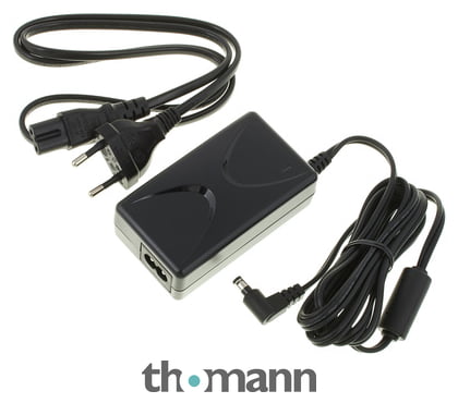

Ich habe mir vor 2 Wochen meinen ersten Bass und auch ein Effektgerät (Boss GT 1B) gekauft. Leider war beim Gerät kein Netzteil mit dabei und ich habe es erstmal über Batterien benutzt. Ich möchte mir nun aber noch ein passendes Netzteil kaufen und habe absolut keine Ahnung von den ganzen Werten- ich will da auch nix falsch und somit kaputt machen.
Im Internet habe ich 3 verschiedene Netzteile gefunden, bin mir da aber unsicher und frage euch einfach mal um Rat:
1.) https://www.musik-produktiv.de/boss-psa-230-s-9v-500ma.html
2.) https://www.thomann.de/de/thomann_n...ay-3Q1LCBjQd4jy033ULX7Fw1FtUbWYQaAtw0EALw_wcB
3.) https://www.csi-elektronik.de/Netzt...6g1wPWSEVaq3ik69yA201EjWiVDNgStUaAg3KEALw_wcB
In der Beschreibung vom Effekgerät steht nur, dass das Netzteil aus der PSA Serie sein soll.

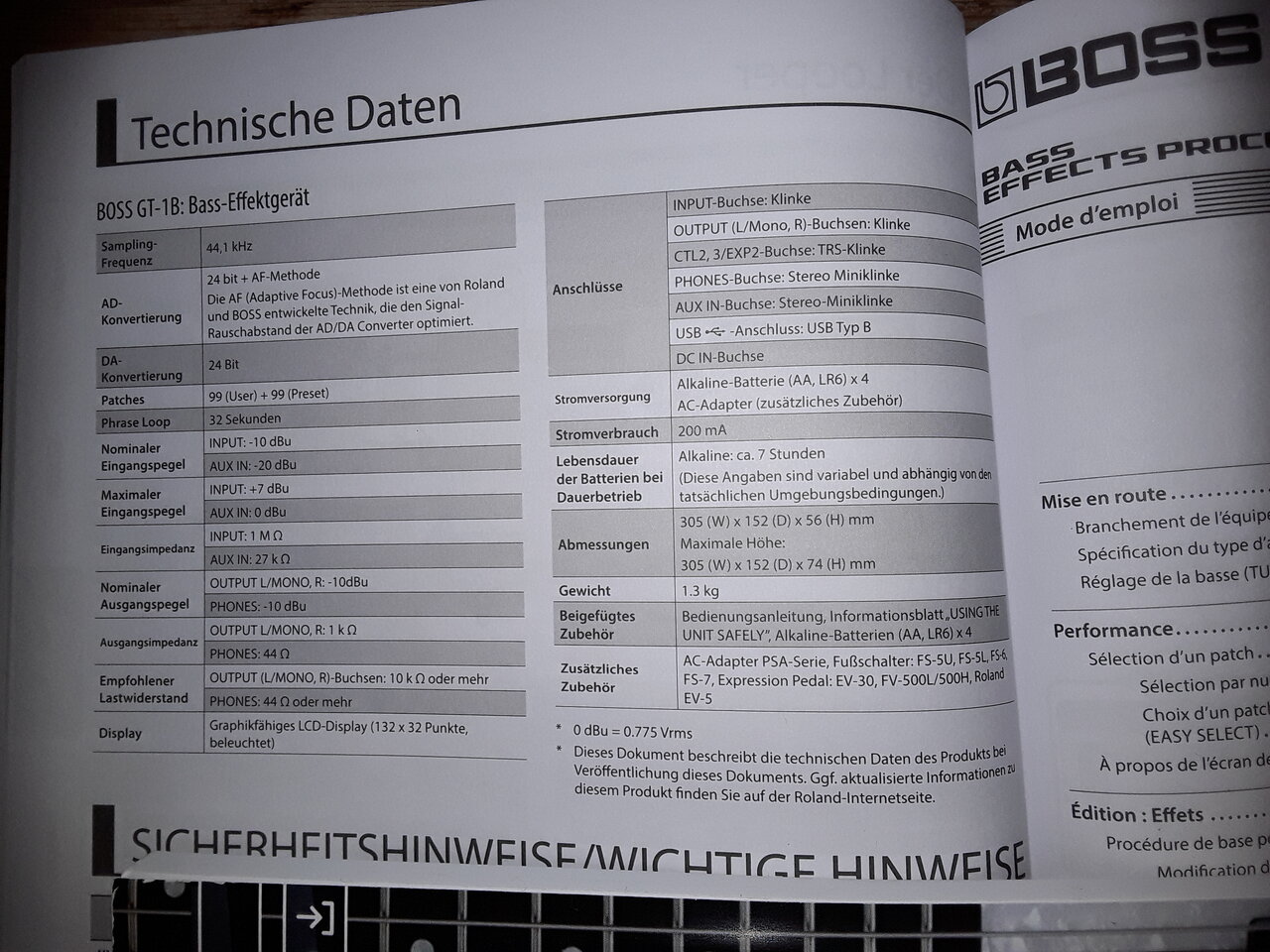

Hier mal die technischen Daten:

Funktionieren werden die alle... mit ihren 9V und dem richtigen Stecker passt das schon. Die Frage ist eher "perspektivischer" Natur.. ob du das Netzteil evtl. auch mal für andere Zwecke einsetzen möchtest... und da können 500 mA als Maximal-Stromstärke wie bei dem Boss schon mal "grenzwertig" sein... ich würde dann statt des Boss eher zu dem Roland greifen, weil es einfach bei Bedarf mehr Strom "bringen" kann:

Hi, nimm das von dir verlinkte CSI Netzteil.
Das hat dieselben technischen Eigenschaften, wie das von LaFaro vorgeschlagene, kostet aber nur die hälfte.
(Außerdem steht ja eh schon dran, dass es für dein Effektgerät gemacht ist ;-)).
Ja genau über die 500 mA bin ich gestolpert. Ich hab wirklich echt keine technische Ahnung, also wenn das Netzteil mehr mA liefert als vom Gerät benötigt werden (in den technischen Daten steht 200 mA) ist das echt kein Problem?
Wäre ja mal auch allgemein interessant zu wissen.
Nein, das ist kein Problem. Das angeschlossene Gerät zieht den Strom, den es braucht. Das Netzteil muß den liefern können, wenn es mehr liefern könnte, macht das nichts.
Nö, ist absolut kein Problem. Vergleichbar wie bei Dagobert Duck, jede Menge Geld im Speicher, aber brauchen tut er davon kaum was.
