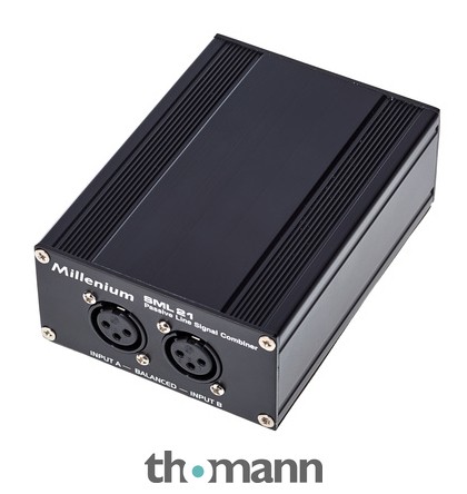

Mal angenommen ich hätte zwei Preamppedale, beide mit DI-Out.
Ich möchte eine Kombi der Sounds an einen PA-Kanal schicken.
Welches einfachste Gerät taugt für so etwas?!
Also Zwei XLR auf ein XLR!
Oder reicht da sogar ein Splitkabel?!
Bei line Ausgängen geht das auch passiv. Unter dem Begriff "Summierer" oder "Merging Box" kann man sowas auch käuflich erwerben, wenn man es in einer Kiste haben will.
Reaktionen: claudio und Mad Jazz Morales
Vielleicht sowas?
XLR via mono auf 6.35 ... und dann Adapter?
Reaktionen: Mad Jazz Morales und Ray Mahogany
