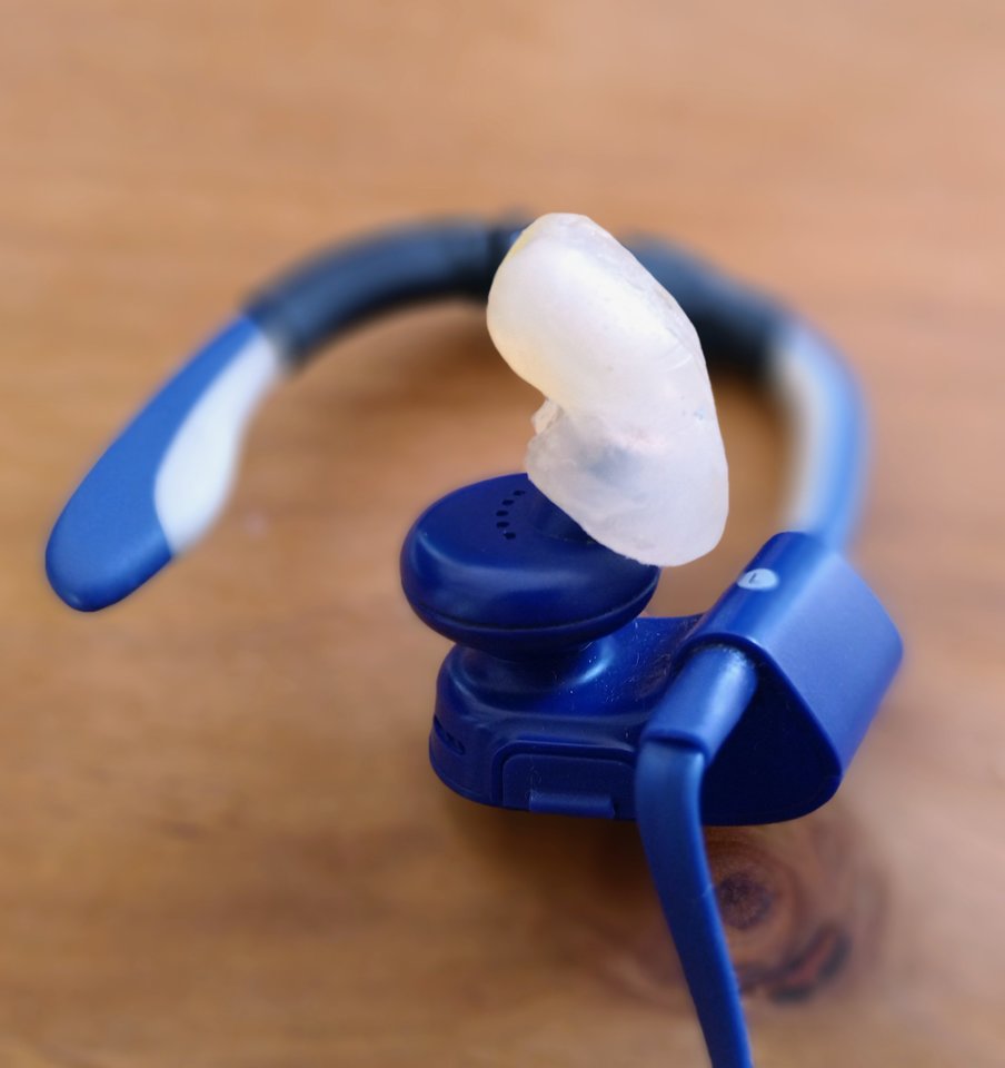

Hab's noch weiter optimiert - heute Abend, wenn's klappt, berichte ich nochmal.
Also,
Ich habe diese Geschichte weiter optimiert:
Statt der Bastelmasse verwende ich jetzt Abdruckmaterial vom Zahntechniker. Das ist um Welten bässer als das billig-Zeug! Glatte Flächen, stabil... Ich habe mit der vorhandenen Form schon einige Otoplastiken gegossen. Perfekt!
Die zweite Änderung betrifft das Material: Schmelzkleber! :O!
Kein Spass: Schmelzkleber ist das ideale Material; es ist verfügbar, lässt sich sauber und einfach in die Form einbrigen und vor allem: Glatte, saubere Flächen, die praktisch ohne Nachbearbeitung angenehm passen.
Das Material vergilbt nicht und ist in der Haptik dem originalen Material sehr ähnlich.
Nebenbei: Schmelzkleber gibt es von Schwarz bis Glitterpink...😎
Der einzige Nachteil von Schmelzkleber ist die mechanische Stabilität: Nach längerer Nutzung kann sich auch mal ein Riss bilden - diesen schließe ich dann mit einem heißen Messer.
Man kann den Heißkleber auch gleich ins Ohr einbringen, dann spart man sich die Positivform. :bier:
