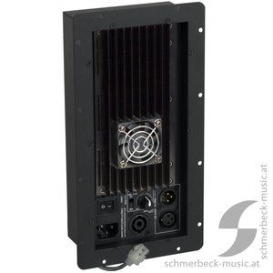

Schon lange spiele ich mit dem gedanken eine meiner boxen
in eine aktive box umzuwandeln.
Sprich, einbau einer federleichten Class-D Endstufe.
Ca 500 watt wären gut, klangregelung nicht notwendig.
Das endstufenmodul sollte möglichst komplet sein,
also schon mit dem netzteil bestückt !
Irgend so was, mit netzteil halt :
{filename}

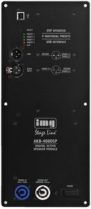

Oder so was, kostet aber fix fertig schon 300.-,
IMG AKB-400DSP (400 watt an 4 Ohm)
{filename}
In vielen Class-D amps sind Bang & Oluvsen module verbaut,
konnte aber nicht herausfinden ob u wo's die gibt.
Bitte, wem fällt dazu was ein !
Hersteller, shops, links...

Hypex macht schon gut Sachen, aber dafür kannst Du Dir im Prinzip gleich nen fertiges Bass-Topteil kaufen.. das ist in der Summe sogar billiger.
Für die B&O-Module kannst Du u.U. mehr Kohle auf den Tisch legen, als wenn du dir ne Behringer iNUKE-Endstufe o.ä. holst.
Denk auch immer dran: Digi-Amp-Module, die nicht fachgerecht verdrahtet und abgeschirmt sind, stören wie Sau. Da bekommst Du nen hübsches Breitbandrauschen oder Alien-Noise, wenn du denen mit Single-Coils zu nahe kommst. Der andere Punkt ist: Akute Lebensgefahr, weil die Hälfte der Baugruppe Netzspannung führt (primärgetaktetes Schaltnetzteil). Der Einbau in ein mit PE verbundenes Abschirmgehäuse ist schon Pflicht!
Noch was.. den ganz billigen Digi-Amps ist der schlechte Ruf der Class-D-Amps geschuldet. Es gibt durchaus hervorragende Digi-Amps, allerdings in Preisregionen, die 4-stellig beginnen. Von dem Monacor IMG-Zeuchs darf man nicht zu viel erwarten. Die Jungs haben ähnlich optimistische Wattangaben wie Behringer. Bei so reinen billigeren Subwooferamps kann es sogar sein, dass sie für eine Fullrange-Wiedergabe gar nicht geeignet sind, weil entweder die Taktfreqeunz zu niedrig ist oder ein ganz grobes "Holzhammer-PWM" der 1. Generation zum einsatz kommt.
Daher gab es in vielen PA-Systemen oft noch analoge Endstufen für den Mid/High-Bereich.
Hall Sepp, das mindeste ist eine geerdete Montageplatte nötig und alles muss berührgeschützt sein. 50% der Platine sind bei Berührung tötlich !!!!
Eine vollständige Abschirmung ist aber immer ratsam. Die Teile erzeugen mehr Störfelder wie ein alter Röhren-PC-Monitor.
Ungekühlt ist ein Digiamp nur für Stereoanlagen brauchbar. Wo gearbeitet wird, entsteht Wärme. Leider gibt es bei dem kleinen Teil da keine Möglichkeit, die Abwärme auf einen grösseren, passiven Kühlkörper abzuleiten. Da ist dann ein leiser Lüfter ( Noctua !!!! ) für den Betrieb als Bass-Amp schon Pflicht.
Aber ich sag es noch einmal: Digi-Amps mit Schaltnetzteil sind mindestens so lebensgefährlich wie Vollröhrenverstärker, weil hier sehr viel direkt auf Netzspannung liegt !!!!! Bitte nur mit entsprechender Erfahrung / Ausbildung behandeln.
Ich würde in allem auch sagen, Bugs Tip ist schon gut. Ansonsten diese kleine Ashdown-Digiamps. Der Preamp ist zwar Murks, aber da kannst Du ja direkt den FX-Returm beschicken. Klein, leicht, kein Risiko!

Also was haltet ihr dann von dem bereits oben erwähnten :
Monacor - AKB-400DSP :
Lautsprecherboxen mit digitalen Signalprozessoren (DSP) eröffnen völlig neue Möglichkeiten. Mit dem aktiven Lautsprechermodul AKB-400DSP hält diese Technologie nun in den Selbstbau Einzug. Es eignet sich sowohl für 2-Wege-Lautsprecher als auch für den Einsatz in einem aktiven Subwoofer. Die Programmierung erfolgt über eine intuitiv zu bedienende Software. Der Computer wird hierbei über ein USB-Kabel mit dem Modul verbunden. Insgesamt können 400 WRMS an 4 Ω beliebig bereitgestellt werden, z.B. 400 WRMS für den Subwooferbetrieb, 2 x 200 WRMS für 2-Wege-Lautsprecher oder 350 WRMS für einen Basslautsprecher und 50 WRMS für einen Hochtöner.
  • Aktives Lautsprechermodul mit DSP-Technologie, 400 WRMS
  • 2-Kanal-Aktiv-Modul (Class D)
  • 400 WRMS/4 Ω
  • 2-Kanal-DSP
  • 4 Presets programmier- und speicherbar
  • Inklusive Software (Windows* XP/Vista/7/8)
  • Über die Software regelbare Parameter: Biquad-Filterfunktionen (Bell, Notch, Allpass, Low Shelf, High Shelf, Bandpass, High Pass, Low Pass), Delay, Limiter, Gain der Eingänge, Masterlautstärke, Low Cut
  • Kurzschlussfest
  • Übertemperaturschutz
  • Lieferung ohne Netzkabel, passendes Netzkabel AAC-115P ist optional erhältlich
  • Sinus-Ausgangsleistung: 400 WRMS/4 Ohm : 180 WRMS/8 Ohm
  • Musik-Ausgangsleistung: 600 WMAX/4 Ohm : 250 WMAX/8 Ohm
  • Klirrfaktor: < 0,004 %
  • Ausgangsimpedanz: 4-8 Ohm
  • Frequenzbereich: 10-30000 Hz
  • Eingangsimpedanz: 25 kOhm sym.
  • Eingangsspannung: 2,5 V
  • Störabstand: > 100 dB
  • Stromversorgung: 230 V/50 Hz/600 VA
  • Erf. Boxenausschnitt: 310x120 mm
  • Abmessungen: 142x55x330 mm
  • Gewicht: 1,1 kg
  • Eingänge: 1 x Line-Eingang (XLR, sym.),1 x POWERCON,USB-Schnittstelle zur DSP-Programmierung
  • Ausgänge: 1 x Line-Ausgang (XLR, sym.),2 x 4- bis 8-Ohm-Lautsprecher,1 x POWERCON
  • Integrierter Limiter: über DSP Pegelregler: über DSP 2-fach-Klangregelung: über DSP Netzschalter: X
Alles fix fertig - 300.-€
Kann da also die trennFQ programmieren über USB ...
Ob das alles nicht recht störanfällig ist ??
Du würdest also das Monacor zeug wesentlich schlechter einstufen als die in vielen digi-AMPs verbauten
Bang & Oluvsen
endstufen (zb in den GK amps) ?
Ja....
Die Leistungsangaben scheinen irgendwie widersprüchlich. Habe noch nie gesehen, dass ein Amp an 8 Ohm deutlich weniger als die Hälfte der Leistung an 4 Ohm hat... Was an den DSPs so ein bisschen aufstösst, ist die AD/DA-Wandlung und die Berechnung. Über Delayzeiten hat IMG ja leider nix angegeben. Normale Class-D-Amps haben keine solche Latenz. Aufwändige Filter etc. kosten immer einige Milisekunden Durchlaufzeit.
Die 180W an 8 Ohm nehme ich dem Teil durchaus ab. Aber 400 W an 4 Ohm .. mmh.. Mal zum Vergleich der Hartke HA3500... 240Wrms an 8 Ohm, 350W rms an 4... Ich hatte mal nen 500W B&O-Modul hier, wie es z.B. in SWR etc verbaut wird. Das hatte vom Druck und erreichtem Lärmpegel her nicht ansatzweise mit dem ollen Transenamp mithalten können.
So eine Endstufe wie die IMG könnte man ganz gut für Monitorboxen oder kleine SIdefill gebrauchen, aber als Bassendstufe... Nee Leude...
was mich davon abhalten würde, ist die mangelnde Möglichkeit, Limiter und Schutzschaltungen für den Bass zu testen. Ich gehöre ja auch zu den Tüftlern und DIYern, da kann man schon in Probleme laufen; beispielsweise hat mein Eigenbau-Amp eine sehr gute MosFet-Endstufe drin, aber aus dem HiFi-Bereich. Das bedeutet in der Praxis, dass sich das Teil bei zu starken Impulsen einfach abschaltet -damit kann man natürlich leben, man muss es aber wissen und kann dann einen geeigneten Limiter vorschalten. Übrigens hat die ALTO D3, die ja als PA-Endstufe verkauft wurde, sich genauso verhalten...

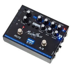

Blöde Frage:
Warum genau willst eigentlich die Endstufe in der Box eingebaut haben?
Einen Preamp brauchst du ja dann sowieso, also ist die Box ja auch kein Rundum-Sorglos-Paket.
Also weder Fisch noch Fleisch...
Da würde ich lieber zu Combo oder Top+Box greifen.
Ja, stimmt,
aber ich hab diverse gute boxen 1x15, 1x12, 2x10, 2x8, alle modifiziert - neodyme-speaker, horn, mitteltöner...
alle recht leicht, und von der bauform gut transportabel...
Die 100 combos hab ich alle schon durchgecheckt :D
Darum eben die idee mal eine mit einer endstufe zu bestücken
UND
dann halt mit einem kleinen pre-amp in der basstasche zum gig.
So einer zb - mit Di, den umschaltmöglichkeiten (boost)...
Von MXR oder Ampeg gibts ja noch varianten.
Also nur mehr :
ich, links die basstasche u rechts die box.
wenn das keine gute idee is !
