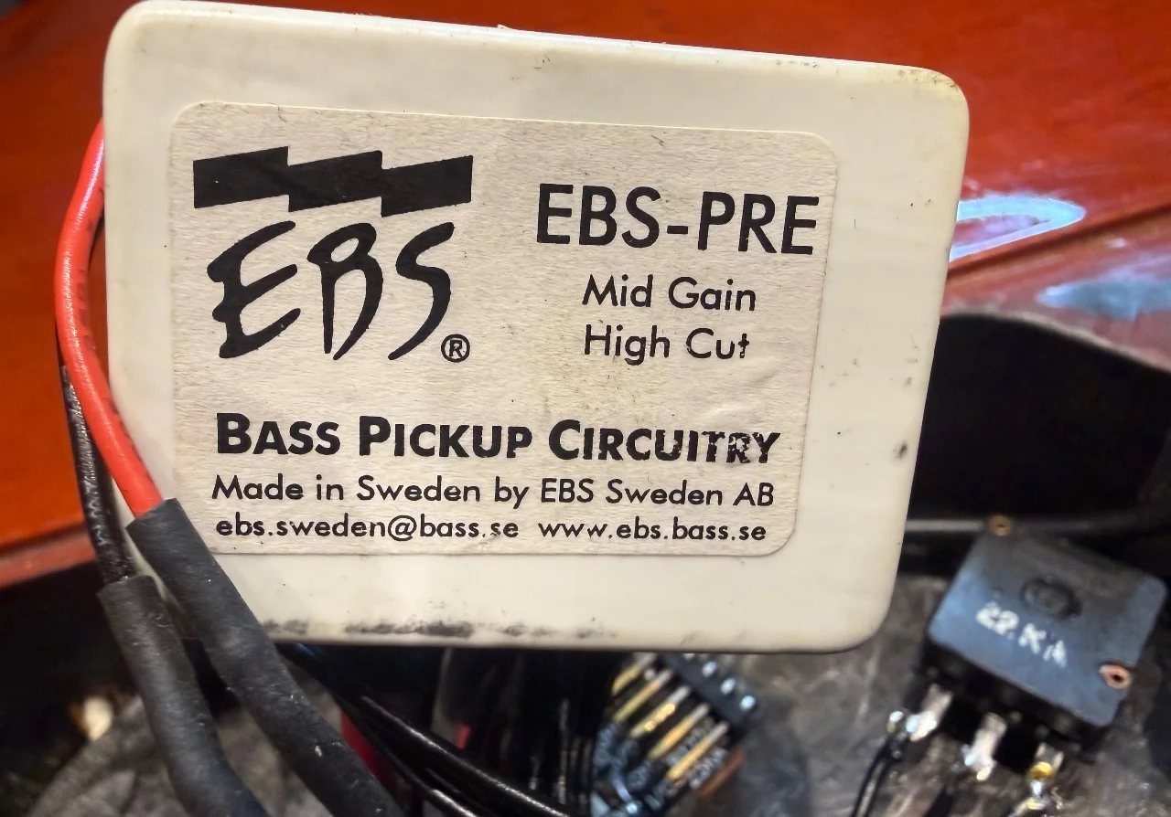

mein Neuser 5 macht Probleme mit der Elektronik, die Potis krachen und britzeln beim Drehen. Eingebaut ist der EBS Bass Pickup Circuitry:
Das Vol habe ich gegen ein 25kA von EMG ausgetauscht, seitdem ist da Ruhe.
Mich irritiert, dass alle vier Potis gleich sind:

Alle Potis also 25k log, das finde ich vor allem beim Balance-Poti spooky. Es funktioniert aber alles, so wie es soll.
Kann jemand Angaben zu seinen Werkspotis machen?
Soweit ich weiss, kann 25kA manchmal 25k lin bedeuten. Es gibt da wohl unterschiedliche Bezeichnungsweisen.

Habe das Balancepoti (Mono 22kA) durchgemessen, ist linear. Es gibt Firmen, die anders bezeichnen.
Für Bal. und Bass und Treble sind lineare Potis doch eigentlich schon fast Pflicht, oder irre ich?
Für Vol. dagegen eher nicht, obwohl es auch eines sein müsste, laut Bezeichnung?
Die schon älteren Potis sind von einem selteneren Hersteller und sind tatsächlich linear, obwohl mit A bezeichnet. Man findet aber Hinweise darauf, dass die Nomenklatur nicht einheitlich ist. A=log und B=lin haben sich allerdings wohl durchgesetzt.
Interessieren würde mich allerdings, ob 22k der richtige Wert für diesen Preamp ist. Er scheint aber sehr selten zu sein, auch von Talkbass habe ich keine Infos dazu bekommen.

Moin,
danke für den Tip, die Antwort kam prompt: Alle vier sind 25k lin. Die alten Radioohm-Potis hatten wirklich eine andere Nomenklatur als heute üblich.
