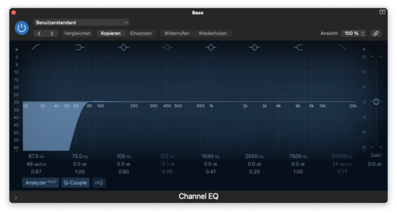

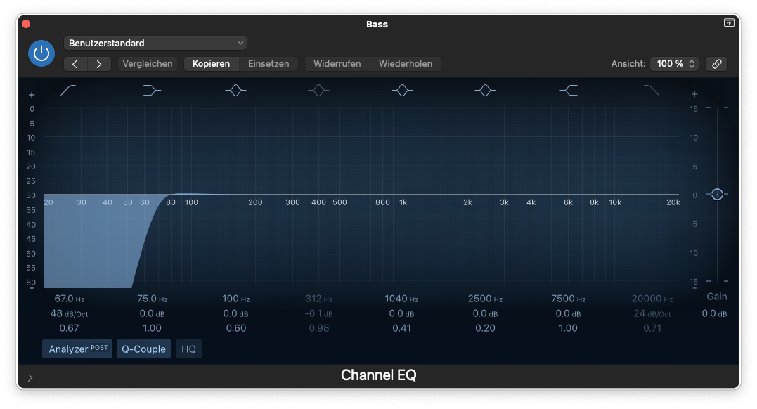

Das mit dem EQ klingt interessant, das stört mich auch. Wie machst du das?
Ungefähr so, das ist aus tontechnischer Sicht bestimmt quak - hab mir das ja auch zusammengereimt. Hier kann mich ein Experte gerne und bitte korrigieren :-) Würde prinzipiell mit einem Hochpassfilter denke ich auch gehen. Aber ich cutte quasi so alles unter 100 Hz weg. Das mache ich aber auch bevor ich in den BOD gehe. Der wiederum ist von den EQs recht flat eingestellt, der EQ-Sound an sich kommt von meinem Bass (Spector). Ein wenig Drive an, damit er ein wenig aus dem Mix schaut. Musste dir was zu Reaper suchen, da finden sich aber bestimmt gute kostenlose Plugins. Für zuhause sollte das auf jeden Fall tun.
Im Endeffekt ist da unten rum - so meine Erfahrung - gar nicht mal so viel Tiefbass in den Mixes drin, wenn man sich Isolated Tracks auf YouTube reinzieht.
