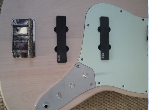

PU Schablonen:
die moisten hab ich bisher selber gemacht.... man kann z.B. beim Jazz Bass auch das Pickguard als Schablone für die Schablone nehmen (hab ich auch schon so gemacht) (Tipp: Leget eine Leiste o.ä. von ca 2-3mm zwischen das Pichguard und die Schablone (fixieren!), weil meistens ist auch beim Bündigfräser etwas Luft zwischen Kugellager und Schneide => so gibt es keine Probleme
Als Schablonenmaterial nehm ich (weiches) Sperrholz 10mm aus dem Baumarkt (Pappel?). Wenn ich weiß dass ich sie öfters brauch kann man auch das harte nehmen. Das weiche last sich aber besser in Form schleifen (von Hand).
Die Schablonen von Gitabou sind natürlich sehr bequem.... ich hab mir hier auch schon den P- und J- Bass Satz geordert. Das sieht gut aus. Allerdings hab ich es noch nicht ausprobiert. Ich hab mir hier auch schon Frässchablonen nach Maß fräsen lassen...klappt super.

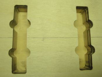

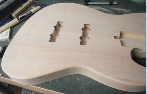

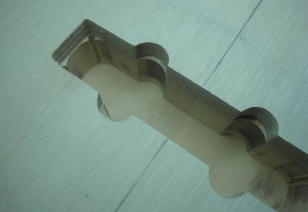

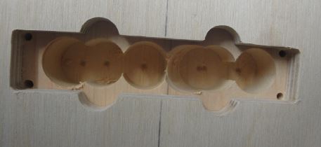

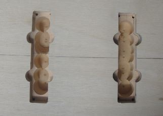

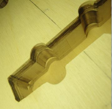

Für die PU habe ich die Schablone aufgelegt und in den Ecken mit einem normalen Bohrer vorgebohrt. Die Ecken müssen (natürlich in Abstimmung mit Deinem PU) nicht soooo "scharf" sein. Hier kann man schon so einen Bohrer ø4mm oder sogar größer nehmen.
Wenn Du nun die PU Tasche mit einem Schablonenfräser ø12mm ausfräst, bleibt da schon gar nicht mehr sooo viel stehen.
Hier hab ich noch ein paar Bilder. Da habe ich die Ecken noch mit einem Fräser (ø6 oder ø8mm ?) ausgefräst (hätte ich die Ecken größer vorgebohrt, ware das wohl nur in den Ohren von den PUs nötig gewesen) , wo der Schaft (ohne Schneide) genau so dick ist wie der fräser vone). Damit ist der Schaft quasi das Kugellager für den Fräser... geht auch...die Schablone wird halt etwas dunkel....
