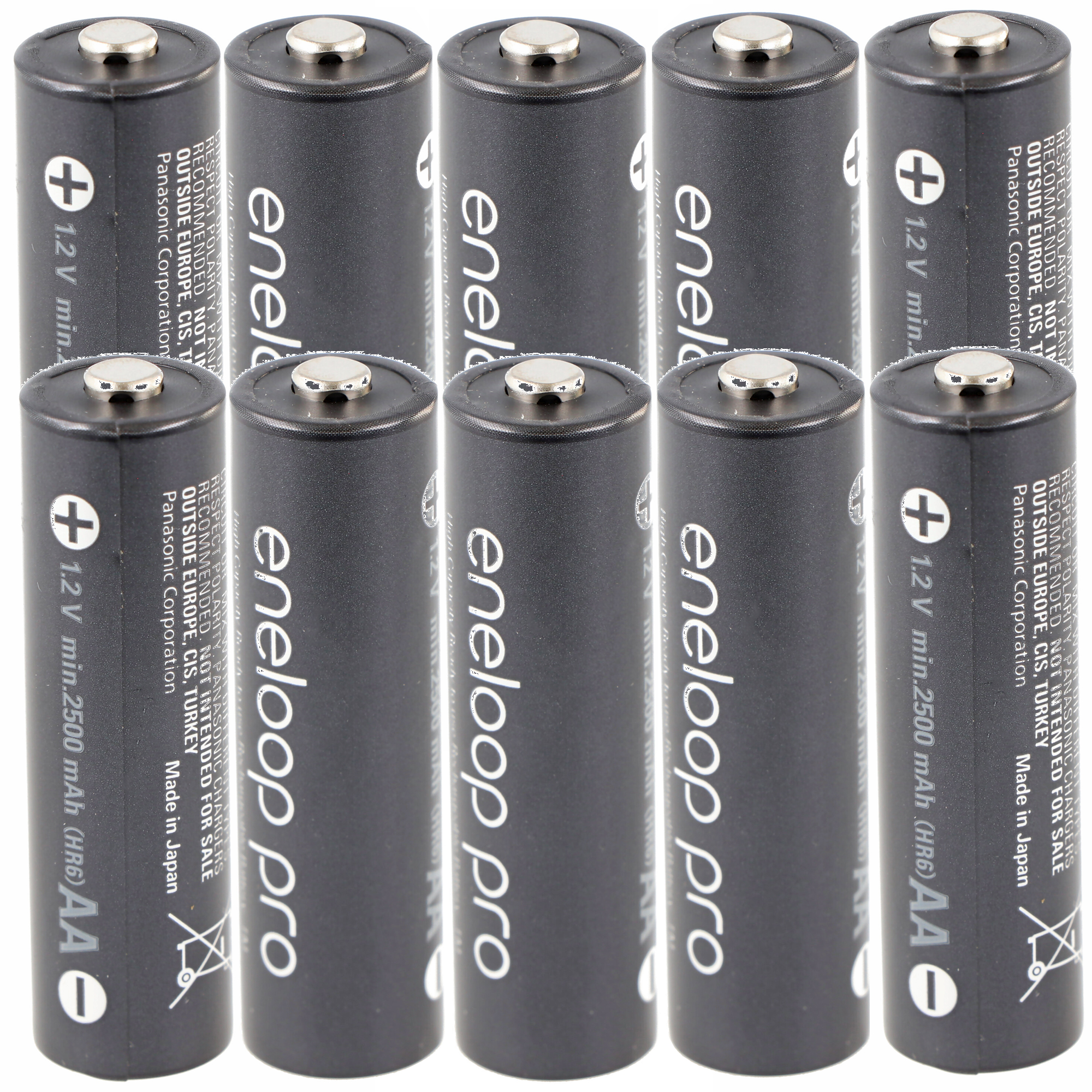

Bezüglich der Eneloop Pros habe ich definitiv auf Talkbass gelesen, dass die nicht ins G50 passen sollen!?
Nope, der Klampfer meiner alten Band hatte eneloop in seinem G50 Sender drin.
Ich hab diese Panasonic Akkus und bin ebenfalls sehr zufrieden. Sie passen sowohl in den Sender des G30 als auch in den Empfänger der LD 1000 Funke.
Eneloop oder die schwarzen Eneloop Pros? Wie gesagt, bei letzteren habe ich mehrere Quellen die sagen, passt nix.
Aber bei Greg scheint es ja auch zu funktionieren... ich denke ich riskiers dann einfach und bestelle mal 16 Akkus für meinen Klampfer und mich :D
