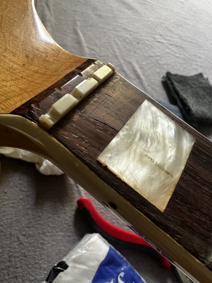

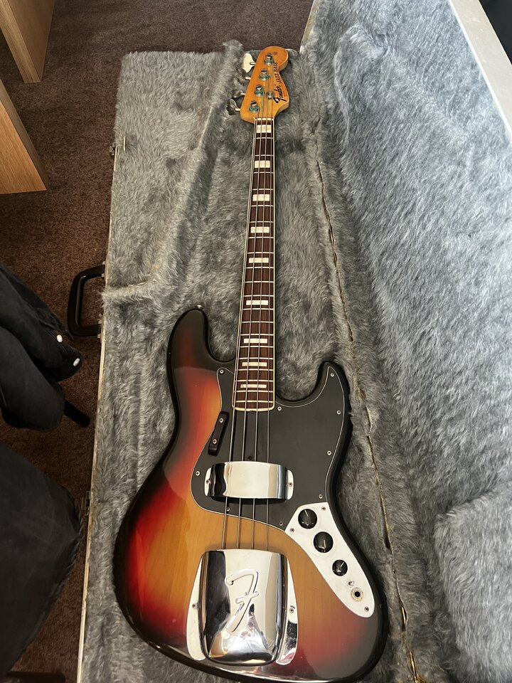

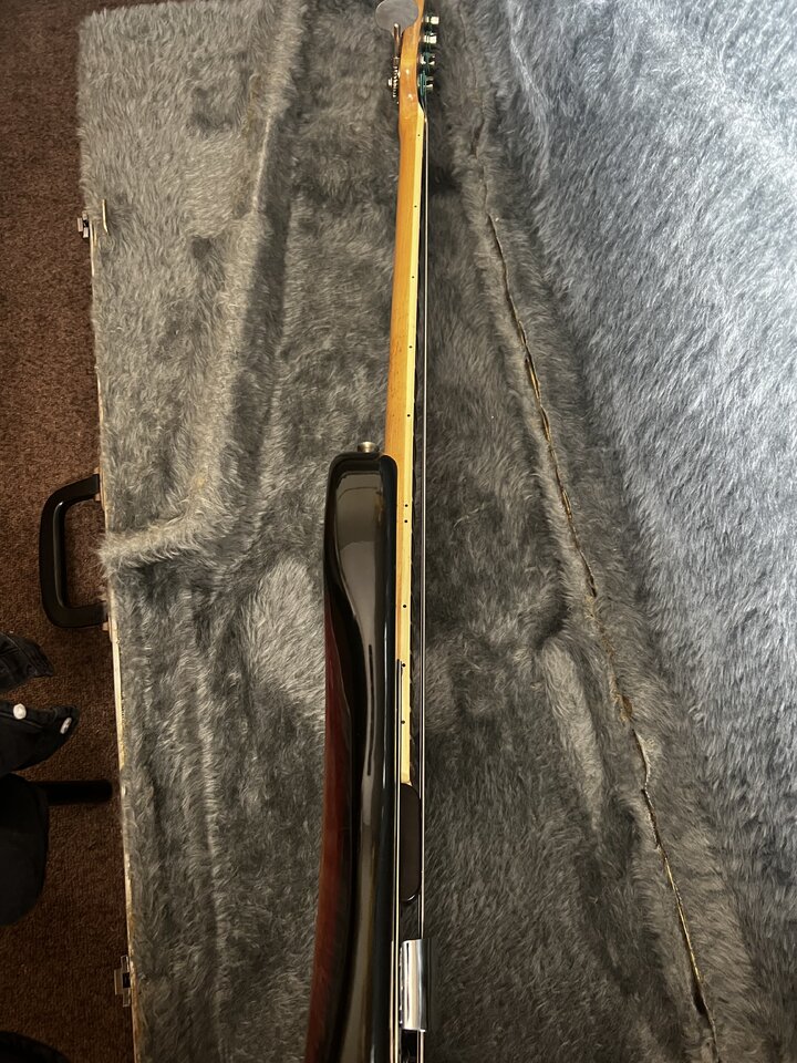

Hallo zusammen!
Ich bin auf halbwegs abenteuerliche (legale!) Weise an diesen 75er Jazz Bass gekommen đŸ€“.Die Saitenlage ist katastrophal und der Halsstab war vermutlich Jahrzehnte lang komplett locker. Er dreht sich zwar aber besser wird es nur minimal. Dazu kommt ein Riss im Griffbrett (1. Bund, direkt unter der A-Seite) und das Inlay, dass leicht raussteht - ich rĂŒhre das also nicht weiter an.
Der Hals PU ist außerdem recht leise und klingt dĂŒnn.
Habt ihr Tipps, welcher erfahrene Experte im Raum Köln/Bonn oder auch weiterer Umkreis, sich sowas annehmen kann? Freue mich auf VorschlĂ€ge đŸ€˜đŸ»

Der Sprung im ersten Bund ist ein "Klassiker" bei SpÀt-70s--Fender-BÀssen - das hatte mein 78er Jazzy auch ... in den meisten FÀllen muss da wohl ein zu weiches Holzteil ausgetauscht werden ....
Meine Reparatur hat damals ĂŒbrigens der Munich Repair Shop erledigt ( weil ich bei Deinem Account " MĂŒnchen" lese) ...

Ja, dass das ein typisches Problem ist, hatte ich dann rausgefunden. BefĂŒrchte nur, dass der Halsstab eventuell auch nichts mehr taugt

Wenn Dein schöner neuer Vintage-Fender hinten am Hals einen Skunk-Stripe hat, sollte die Reparatur fĂŒr einen Fachmann nicht allzu kompliziert sein ... sage ich als Laie mal ;-)

Die Reparatur meines 78er J ist schon lange her, aber ich meine, sie hat zirka 180 D-Mark gekostet ... da wurde allerdings nur ein kleines StĂŒck Holz ausgetauscht, in das sich die Mutter des Trussrods reingedrĂŒckt hatte ... den Sprung im Griffbrett haben wir gelassen, der störte nicht (falls er sich nicht vergrössert)

Was den leisen Neck-Pickup angeht, das könnte ein Teilschluss sein, also daß irgendwo in der Spule ein Schluss ist, und damit nur ein Teil der Spule wirksam. Eine sichere Diagnose ob das so ist, sollte mit einem einfachen Multimeter machbar sein, Neck und Bridge sollten halbwegs gleichen Innenwiderstand aufweisen (im Rahmen der in den 70ern bei Fender ĂŒblichen Toleranzen :D ).
Wenn dem so ist, ist der Pickup als "Full-Vintage" verloren. Man kann ihn dann neu wickeln. Das machen einige der ĂŒblichen VerdĂ€chtigen, auch mit zeitgemĂ€ĂŸ passendem Draht. Kostet natĂŒrlich nen Taler, falls der erstmal fĂŒr die Halsreparatur benötigt wird, leg ihn beiseite und nimm einen gĂŒnstigen Ersatzpickup. Soviel wie an Boutique Aftermarket gerade verkauft wird, sollte ein Serienpickup aus einem Mex oder auch Squier fast fĂŒr geschenkt und Porto zu bekommen sein, und schlecht sind die dann auch nicht. Und bevor Du dann mit Lollar, Nordstrand oder anderen anfĂ€ngst kannst Du ja die alten nochmal vorholen.
