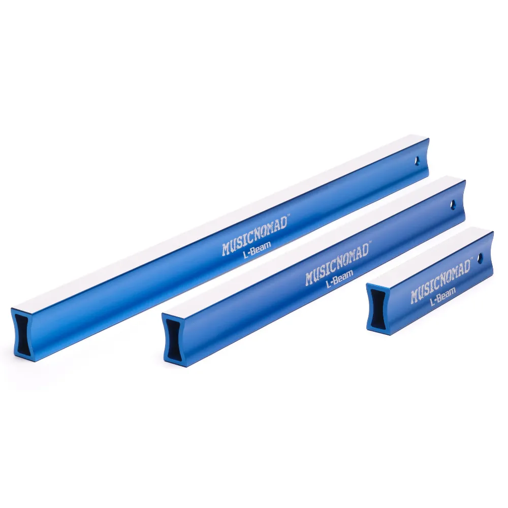

Bei den Feilen kann man ein günstiges Profil von AliExpress kaufen, sofern man eine gerade Kante zum Abrichten des Werkzeugs hat. Gerade Kante braucht man eh immer mal wieder, wenn man selber baut. Ansonsten gleich ein Profil kaufen, das ab Werk präzise abgerichtet kommt. Dazu dann einen Latz Schleifmittel, ich benutze beim Abrichten ab 600 aufsteigend bis 1500. Was ich mittlerweile nicht mehr missen möchte, ist die Crowning Feile von Music Nomad mit Safe Zone. Habe vorher drei andere probiert/benutzt, aber diese macht mir das Leben echt deutlich einfacher.

Besorg Dir bei Dictum oder bei Feine Werkzeuge ein Stahllineal von 1m Länge. Das ist vielfältig einsetzbar und kann vor allem auch als Referenz dienen für solche Aluschienen und anderen Krempel aus dem Baumarkt.
Reaktionen: Dommbasstisch, 13ghosts, Bass-Fred und 3 andere

Ein schnurgerades Profil herzustellen ist technisch bedingt nicht möglich. Bei der herkömmlichen Verwendung von Aluprofilen für Regale, Unterbau bei PV Anlagen oder Racks ist das auch nicht nötig. Deshalb werden Messwerkzeuge auch plan gefräst bzw. geläppt. Für perfekte Bundarbeiten muss die Toleranz wesentlich geringer sein, als man intuitiv annehmen würde. Mit <0,5mm und dann nur 20cm Arbeitslänge beim Abrichten kommt man nirgendwo hin.
