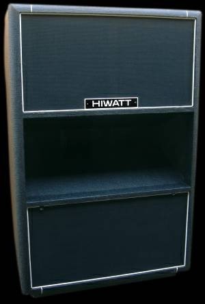

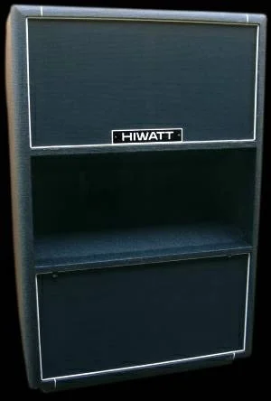

[...] das Horn [...]
Hmmm, mein Horn sieht so aus & ist einfach nur ein tiefes Loch :D
:pfeil:
Reaktionen: alice d., Nymi und f_luxus
  • #56
Ein sehr gelungenes Horn: langer Hornweg, große Mundfläche, schon ab 2 St. pro Seite guter Tiefgang und dafür noch recht kompakt (80×70×50cm).
Da du mit 2 St. schon in die Region 140dB vorstößt, war die Namensfindung wohl einfach. :D
Bei den Holländern gibt es da sehr kreative Köpfe und eine rege Szene. Liegt vermutlich daran, dass die alle 2 Jahre im Sommer 4 Wochen mehr Freizeit haben als die anderen Europäer. :rofl:
