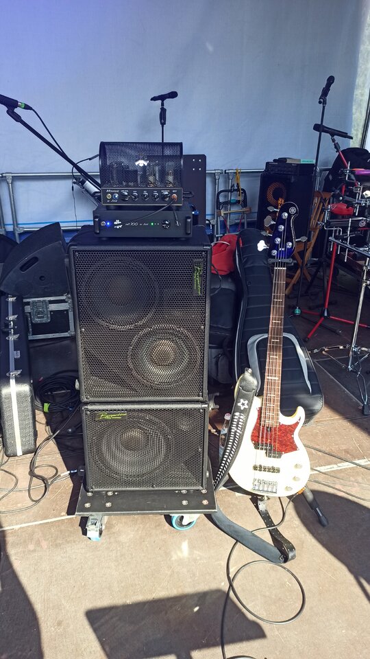

Gestern hat mein BBP35 wieder gut abgeliefert. Bin nach wie vor sehr zufrieden mit der Anschaffung
