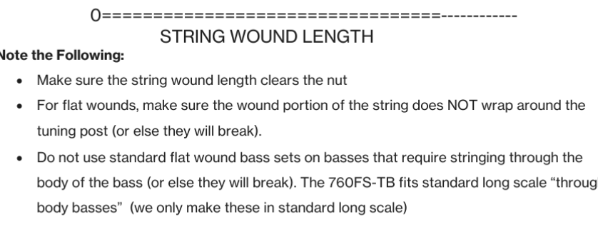

So steht es zumindest bei LaBella .
Reaktionen: Chris65
  • #4.342
Aha! Was mann so dazulernt, steht auch auf der Webseite von labella für die 760 fs-tb:
"Designed for Basses that String Through the Body (not suitable for top load bridges)"
Also speziell kleine Extralänge für Durch-den-Körper Brücken...
Dann wohl am besten verkaufen und die richtigen kaufen...

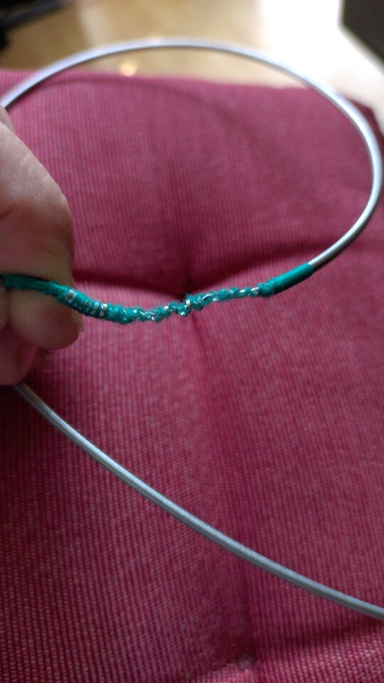

Mir ist schon eine E Flatwound Saite gebrochen bei einem ähnlichen Fall.
Gebrochen? Was ist passiert, hat sich die Wicklung abgewickelt oder ist der Kerndraht gerissen? Das Thema ist ja gerade, dass sich angeblich die Wicklungen abwickeln, das klingt aber nicht nach dem Problem das du beschreibst?!
  • #4.349
Beim Aufziehen ist der Kerndraht gebrochen, denke ich. Müsste ich jetzt mal raussuchen und nachschauen. Ist irgendwo noch, da ich bei Gelegenheit im Gitarrenladen das untersuchen wollte.
Problem war wie beim Themenstarter, dass die E-Saite zu lang war. Alle anderen Saiten haben gepasst (gerade so z.T.). Ich habe mit Umsicht gekürzt. Die Windungen waren aber wohl zu stark.

Direkt mal geguckt.

Hier noch das Ergebnis meiner Frage bei LaBella:
Thanks for your email.
Based on your measurements, the 760FL or 760FS or 760FM will fit on the bass. It's ok if some of the metal wraps around the G tuner, as long as you tune it up carefully and slowly.
Best Regards,
La Bella Strings

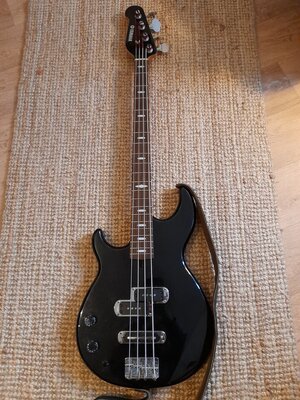

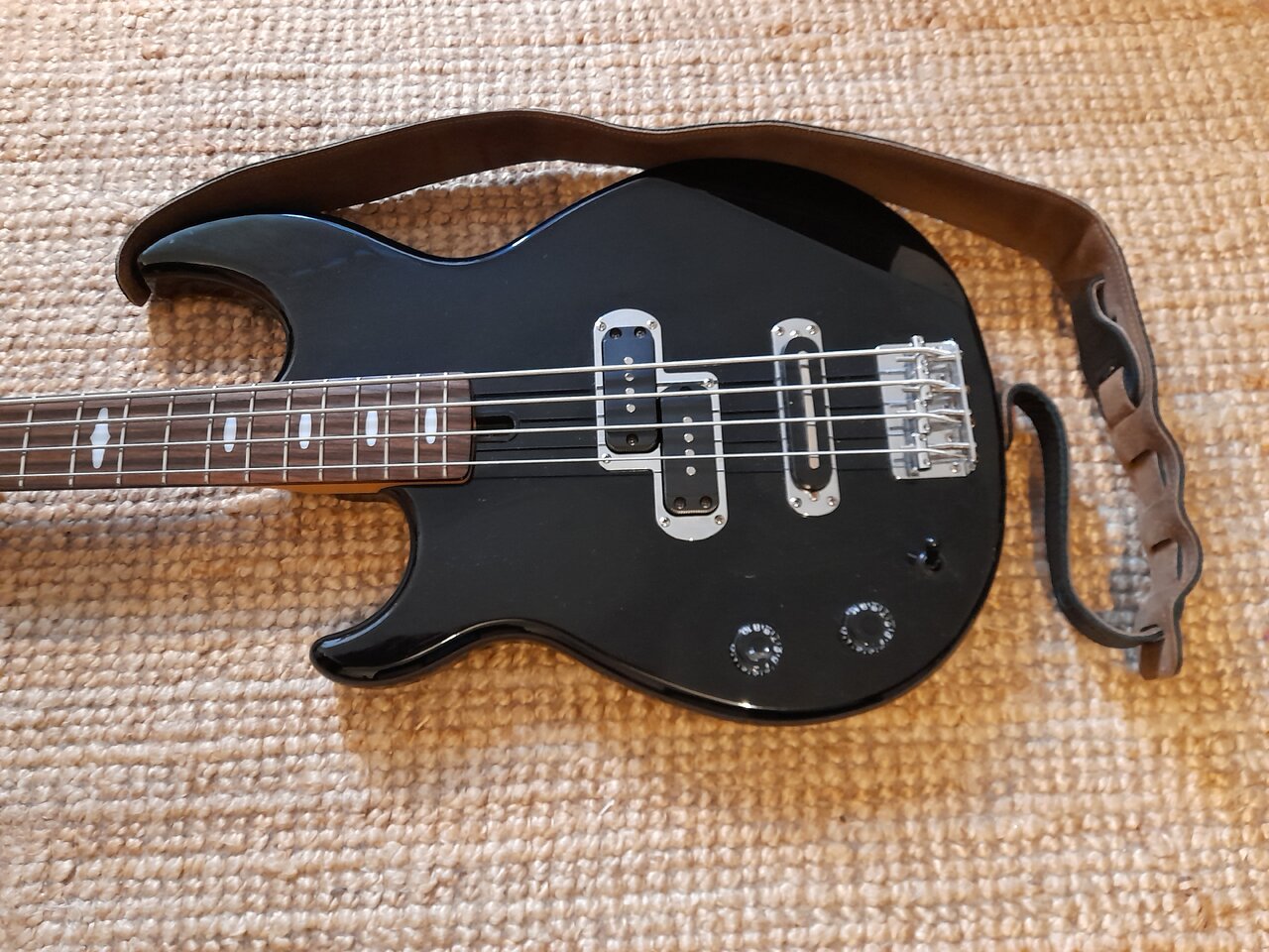

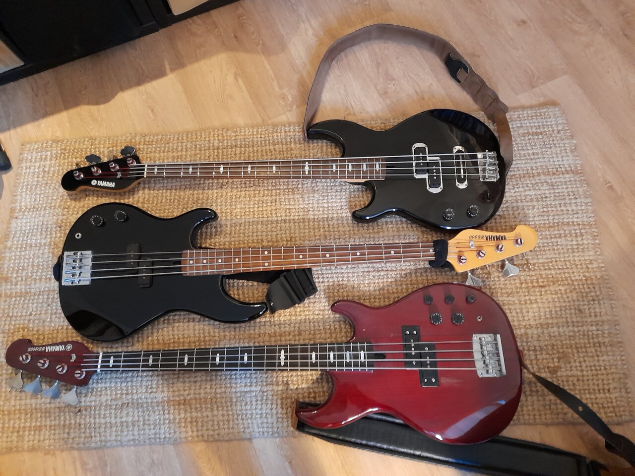

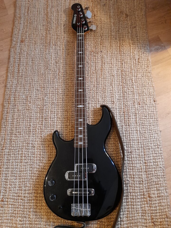

Aber zum Anfang: es handelt sich um einen Yamaha BB 414L (Baujahr 2006, laut 9-Stelliger Seriennummer). Ich bin mittlerweile wirklich ein Yamaha BB-Bass-Fan geworden, nenne mittlerweile 3 BB Bässe mein Eigen (BB1200s, BB300 und BB414). Ich war also froh einen weiteren Lefty-BB Bass bei ebay kleinanzeigen gefunden zu haben (der stammt wohl aus einem Nachlass und fristete sein Dasein in irgend einer Ecke) und war noch dazu, ein Schnäppchen. Ich habe den Bass mit der Intention gekauft, einen Bass in HEAD Stimmung zu haben, damit ich endlich mal eine H-Saite habe (denn für uns Lefties ist es schwer, einen 5 Saiter zu finden. Klar gibt es welche, aber einige von denen, die mir gefielen, haben leider einer 35er" Mensur, was für mich nicht gut und bequem spielbar ist)
Zurück zum 414. Als der Bass ankam, merkte ich, dass eine Hälfte des P-PUs nicht mehr funktionierte. Mein Bassbauer bestätigte meine Befürchtung, dass der PU leider nicht mehr zu retten sei. Also habe ich @Jogi68 angeschrieben und der hat mir von Yamaha einen Austausch PU bestellt. Danke dafür! Bis der PU den Weg von Taiwan in unsere schöne, norddeutsche Tiefebene fand, dauerte es 4 Monate. Solange lag der Bass zerlegt bei meinem Bassbauer und wartete auf den Umbau. Schlussendlich musste nicht nur der PU getauscht werden, sondern auch der Toggleswitch. Weiterhin hat mein Bassbauer die Sattelkerben etwas gefeilt und das eine Loch in der Bridge etwas aufgebohrt, weil sonst die H-Saite nicht durchgepasst hätte (oder zumindest das umwickelte Ende, am Ballend).
Nun, nach langem Warten ist der Bass bei mir und ich bin happy!:juhuu: Dass ein passiver Bass eine H-Saite dermaßen gut rüberbringt, hätte ich nicht gedacht. Würde ich es nicht wissen, könnte ich beim Hören denken, dass der Bass aktiv ist. Der liefert dermaßen Druck und Punch. Ich hab die PUs nicht durchgemessen, mich würde es aber mal interessieren wie viel kOhm die haben, da die einen Mörder-Output liefern. Heilige Sch****! Auch J-PU kann gut alleine gespiel werden. Der geht definitiv nicht im Mix unter! Die Haptik ist Yamaha Like. Nix zu beanstanden. Hals ist top! Auch nach all den Jahren wo der Bass irgendwo gelagert wurde. Die dezente Metallic-Lackierung macht auch was her. Ist allerdings schwer zu fotografieren. Und da es ja heißt: kein Bild, kein Bass... hier ein paar Bilder, auch im Familienverbund...
