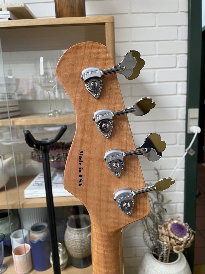

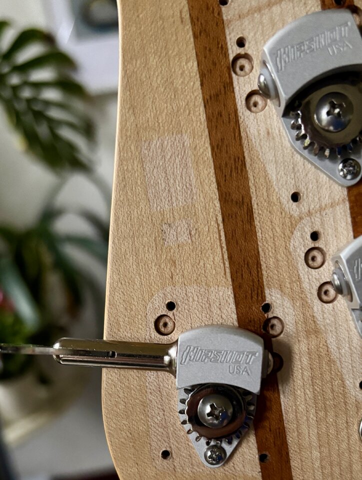

Super, vielen Dank! Musstest du für die Hipshot Tuner neue Löcher bohren, oder konntest du die vorhanden nutzten (auf dem Foto sieht es eher nach neu Bohren aus)?
Die Hipshots brauchen ja nur eine Schraube, die eher zur Querfixierung dient, da die Mechanik von oben "draufgeschraubt" wird und ja, das eine Loch musste ich neu bohren, verschwindet aber komplett unter den alten Tunern wenn man zurückrüsten möchte.

Welche Hipshot Tuner sind das denn genau?
Hast du zufällig eine genaue Bezeichnung oder nen Link?
Reaktionen: Mudskipper
  • #4.404
Siehe:
Unbedingt vorher genau messen/informieren welche Tuner da eingebaut sind, das ist bei Yamaha nicht sonderlich einheitlich. Die 3/8er sind die mit der kleineren Einbaugröße, die 1/2er sind etwas größer.

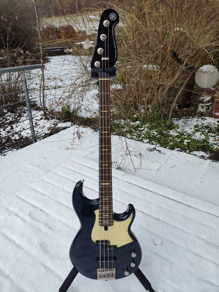

Mein Neuzugang im Yamaha Stall.
Gefällt sehr!

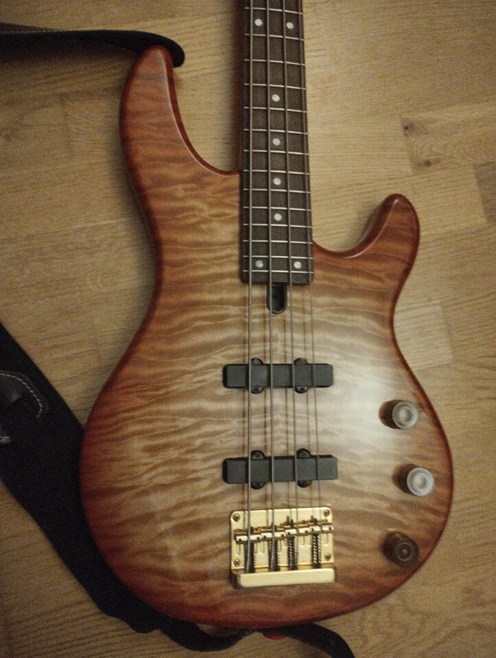

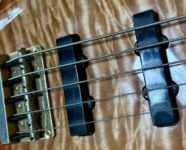

Ist der bedruckt oder ist das eine richtige Holzmaserung?
Ja, Fotoflame.
Ist aber sehr gut gemacht!
An den Bodyrändern ist es gleichmässig ca. 1cm um die Ecken herumgezogen. Nur wenn man den Hals abschraubt, dann sieht man dass es eine dünne Schicht ist.
@Mudskipper : Ich hab von dir ein paar uralte Einträge gefunden, in denen du über den NNG5 schreibst. Hast du ihn bis heute noch? Cool!
Vielleicht tausche ich tatsächlich die Potiknöpfe...
Die Originalen wirken ein wenig billig.
Das ist übrigens mein erster Bass mit goldener Hardware.
Das Gold war ein wenig angelaufen. Ich hab es mit WD40 gereinigt und dann mit Ballistol eingelassen.
Aufgefallen ist mir, dass alle Schrauben (Madenschrauben und Kreuzschrauben) in der Bridge leicht angerostet waren. Nicht tragisch und bei einem 30 jährigen Bass darf das schon auch sein, allerdings vermute ich da Kontaktkorrosion durch elektrochemische Spannungsreihe (bei Kontakt zwischen edlerem und unedlerem Metallen rostet das unedlere). Nach einem WD40 Bad, reinigen und Ballistol-Bad sollte es wieder für lange Zeit halten. Der Rost war ja auch nur oberflächlich, aber trotzdem kann es nicht schaden.

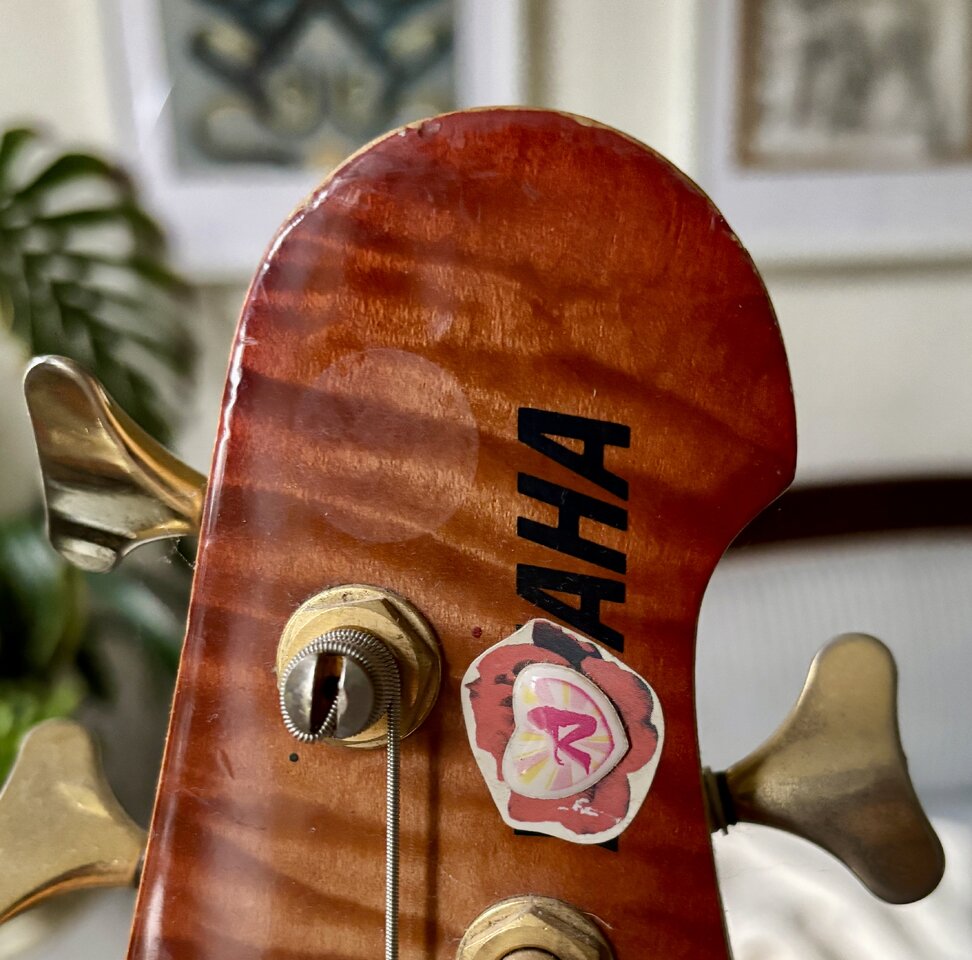

Jo, habe ich noch aber ehrlich gesagt eher aus sentimentalen Gründen, habe viel mit dem teil gespielt und durchgemacht. Dazu bekomme ich für den Bass heute nix mehr, das lohnt sich einfach nicht.
Heute ist eher im Ruhestand mit gelegentlichem klimpern in E-C Stimmung.
Die Pickups habe ich zu 90% in den ersten 10 Jahren so runtergeraspelt. Der Headstock Aufkleber einer Ex-Freundin ist da seit 2000 drauf :ugly:
