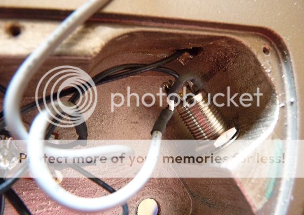

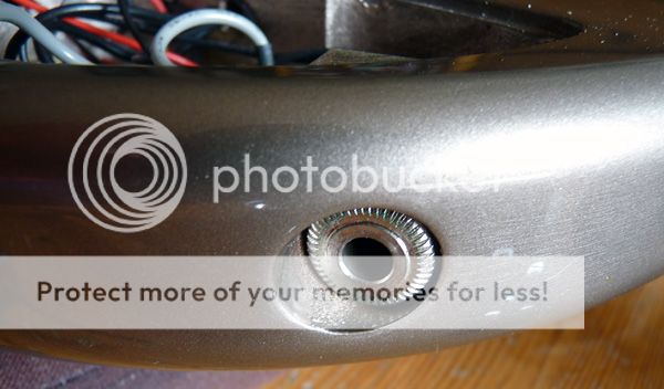

Die Buchse meines BB614 ist ausgeleiert, der Stecker hält nicht mehr richtig, es gibt Kontaktprobleme und manchmal fällt er raus.
Leider kann man am Ende der Steckerspitze innen nichts umbiegen, was bei anderen Buchsen das Problem oft löst.
Buchse innen
Buchse aussen
Welche passende Buchse kann ich für den Yamaha BB614 nehmen, wer hat sie am BB614 schon mal getauscht?
Bei welchem Händler bekomme ich schnell eine original Buchse?
Gibt es Alternativen zur original Buchse?
Das Problem ist so massiv, das ich den Bass ohne neue Buchse nicht mehr nutzen kann.

Da dürfte diese hier passen und ihren Zweck erfüllen. Hatte dasselbe Problem bei meinem uralten J & D Bass. Ich mag diese Klinkenbuchsen überhaupt nicht. Die leiern alle aus, und du kannst sie nicht reparieren.

Leider normal! Ich hab in meinem schon die 3te Buchse drinnen. Ich spiel mit dem BB615 circa 30 Gigs im Jahr und musste bisher jährlich tauschen.
Ich verwende die Rean NYS2203 weil die 3x so teuren Switchcrafts von T. und co genauso kurzlebig sind.

Ich werde dann auch eine simple einfache nehmen, bei der ich in solchen Fällen, hinten durch verbiegen schnell wieder halt für den Stecker bekomme.
  • #640
Super, besten Dank für die links!
die simplen Buchsen bekommst du dort nicht ohne Fräsarbeiten befestigt.
