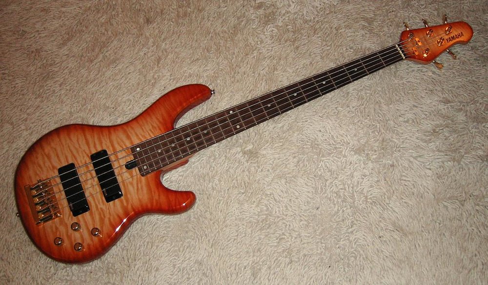

ich bräuchte mal eine grobe Meinung von Leuten hier, die sich viel mit Umbauten etc. beschäftigt haben. Ich bin mangels großer Kenntnisse im elektrotechnischen Bereich ein Bassspieler, der die Instrumente meist so spielt wie sie vom Hersteller gebaut wurden. Zwei Instrumente haben es mir über die Jahre ganz besonders angetan. Die Ergonomie und Straffheit des NE2 und der glockenartige Jazzbasssound meines Sadowskys. Ich habe schon seit langem die Idee, einen meiner NE2s mit Sadowsky Pickups und Elektronik auszustatten. Bevor ich dieses Kapitel mit entsprechendem Invest starte, denkt ihr die Kombination wird nach Sadowsky klingen oder kann das aufgrund der Specs des NE2 gar nicht funktionieren?

Ich weiß nicht, was du genau für einen Sadowsky hast, aber ich ich sag mal, das wird so nicht funktionieren.
Denn für einen Jazzbasssound (ob glockig oder nicht) müssen als erstes mal die Pickups in den entsprechenden Positionen sitzen.
Ohne richtig große Umbauten wird das nix mit dem NE2.
Das mit der Ergonomie kann ich allerdings sehr gut nachvollziehen, denn ich habe selbst einen BB-N5A und einen BB-G5A und würde mir wünschen, alle wären so zu bespielen wie diese...

Ja, den hab ich noch. Ich glaube aber es liegt eher grundsätzlich an den Pickups. Also die Überlegung ist ja einen meiner NE2s umzubauen, der schon komplett entkernt ist. Ich habe einen NE2, bei dem so gut wie nichts mehr Original ist. Also SingleCoils von Bassline sind drin, massive Brücke, Elektronik komplett raus, nur noch VOL VOL und Blende, Nullbund etc. Mit dem übe ich immer zuhause und habe den auch mal als Backup dabei. Der klingt natürlich total kastriert, weil beim NE2 einfach die Elektronik das Zauberding ist. Ähnlich wie beim MusicMan. Ich habe also einen recht guten Vergleich wie die Komponenten wirken. Hatte auch mal einen NE2 im Originalzustand, nur mit SingleCoils. Hat man kaum den Unterschied gehört..... Deshalb mal mein Vorstoß beides komplett zu tauschen.

Mir scheint daß der brücken-PU beim NE2
recht nahe am sattel ist
und ebenso der hals-PU.

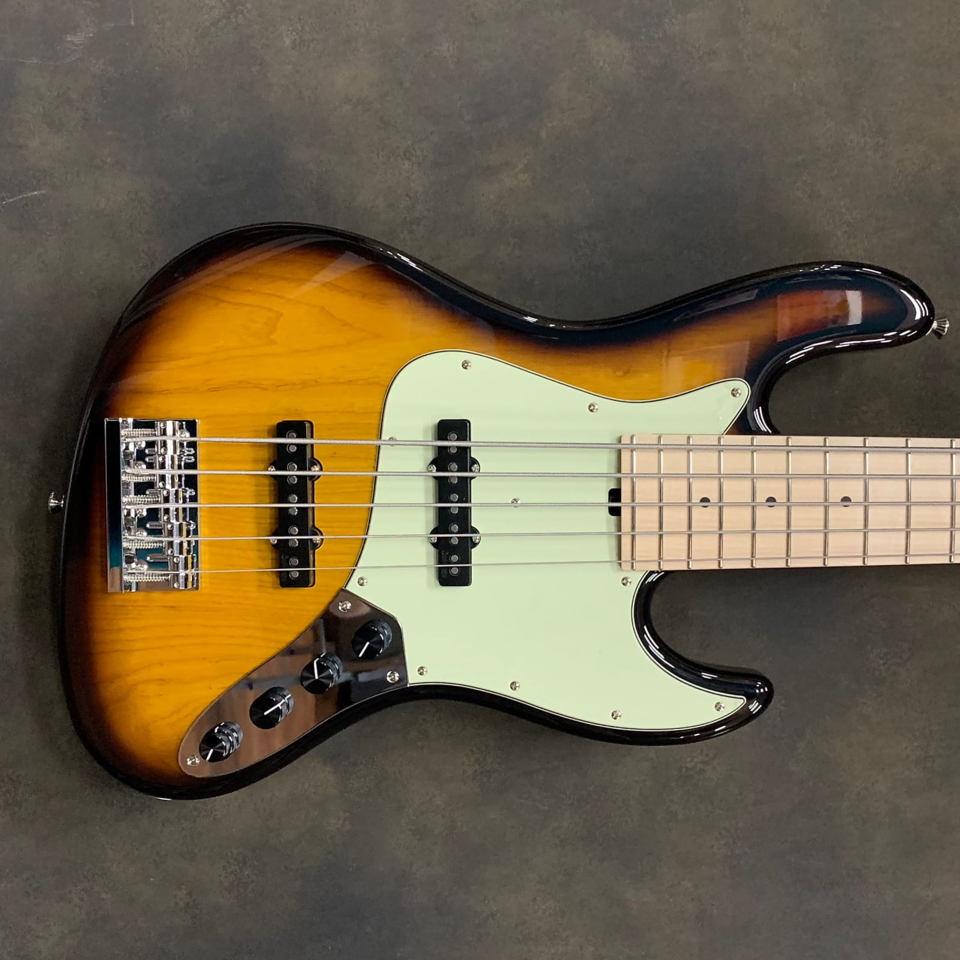

Keine ahnung welchen Sadowsky du hast,
einen 21- oder 24-bünder,
aber diese beiden bässe zb werden sicher
ganz unterschiedlich klingen, egal welche PUs
du einbaust.
Das Will-Lee-Modell
Bei dem sind die positionen so ähnlich wie im bild oben.
Also du könntest versuchen die PUs beim NE2 zu vesetzen
und zu tauschen.
Dann wird sich der grundsound sicher verändern.
Die frage ist halt wie experimentierfreudig du bist :)

Wow, danke Dir. Du hast zufälligerweise genau mein Modell des MV5 per Bild gezogen ;-) Warst 'Du bei mir zuhause? ;-) Ich vermute mal aus den Feedbacks, dass ich das Geld dann wohl besser in einen Custom-Bass investiere. :-)

Ahh, du hast ja zwei von denen.
Du könntest also ein experiment wagen.
Versetze bei einem (deinem übebass) die PUs genau in die
position vom Sadowsky und finde ähnliche, oder die gleichen PUs.
Die ergonomie bleibt ja erhalten
und auch von der straffheit (H-saite) wird
genug verbleiben.
Da beide PUs richtung hals wandern
wirst du sicher eine leicht andere grundfärbung u
einen bassigeren u weicheren ton erhalten.
Die fräsung u lochabdeckung mit einem pickguard
kostet sicher nicht die welt.
Mit sehr großer wahrscheinlichkeit erhältst du
eine wohlklingende variante des NE2.
Reaktionen: Slapman
