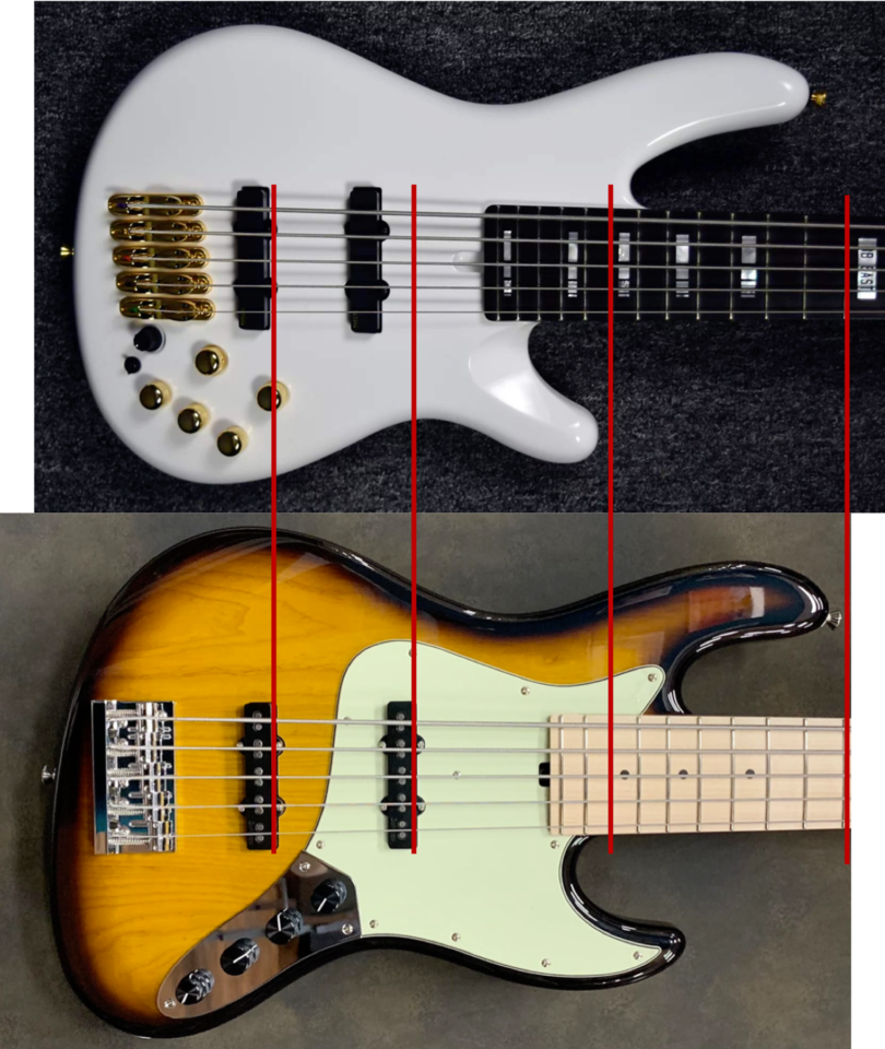

Die PU-positionen machen extrem viel aus.
Mir scheint daß der brücken-PU beim NE2
recht nahe am sattel ist
und ebenso der hals-PU.
Sehr gutes Bildmaterial, habe daraus mal einen Vergleich gemacht. Die Bilder wurden skaliert bis die Bünde übereinstimmten:
Der Hals-PU ist am NE2 deutlich nach hinten geschoben, der Steg-PU nur ganz minimal. Man sieht auch schön das der NE2 deutlich kleiner als der Jazz ist.
Reaktionen: bassmaxxe, fiss-a-wiss und Slapman
Du solltest in deine Skalierung aber auch die Brücken mit einbeziehen, sonst macht der Vergleich wenig Sinn.

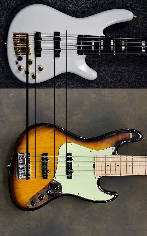

So sieht es aus.
Wenn, dann muss die Saitenauflage an der Brücke einbezoigen werden, die Pickups sind beim Yamaha deutlich Richtung Brücke versetzt:
Das fällt nur erst mal gar nicht so sehr auf, weil der Sado ein 21Bünder ist und der Yamaha hat 24 Bünde.

Das dachte ich anfänglich auch, @Mudskipper, allerdings ist die Saitenauflage deutlich weiter hinten als der Dick eingezeichnete Strich in deinem Bild. Deswegen habe ich die Bünde abgeglichen, auch weil die beiden Bilder nicht aus der gleichen Entfernung geschossen wurden. Das "BB EAST" ist ja das Inlay am 12ten Bund, welcher im Sadowsky Bild nur ganz am Rand zu sehen ist.

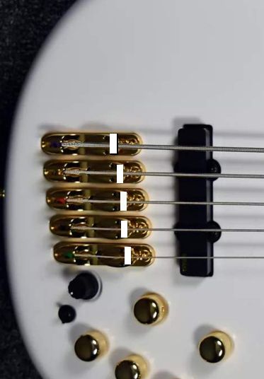

Das täuscht.
Die Saitenauflagen der Saiten auf den Yamaha Monorails habe ich hier markiert:
Das weiter hinten ist die Aufnahme für die Ballends, nicht die Auflage für die Saite.

@Mudskipper, ah verstehe. Die beiden Bilder sind trotzdem noch nicht gleich skaliert.
Jo, sind sie nicht, aber es reicht um zu zeigen, dass die PU Positionen schon sehr anders sind.
Ich kann mir das sogar zu Hause sehr genau anschauen. Yamaha hat bequemer Weise die gleichen PU Positionen gewählt wie bei den frühen und günstigen BB5 bis zu den BB605ern, also No magic. der Sadowsky oben hat die klassischen Fender Jazz bass 60s Position und auch PU Abstände untereinander. Jbs habe ich drei zu Hause.
