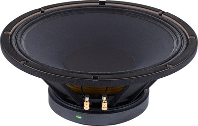

Ich hab auf'm Speicher noch zwei leere Zeck 212 liegen, die ich gern befüllen möchte.
Im Musikerboard hatte jemand die Idee diesen Speaker einzubauen.
The Box Speaker 12-280/8-A
https://www.thomann.de/de/the_box_speaker_122808a.htm
Was sagt die Bassgemeinde dazu? Das Ding wäre echt günstig.
Bleibt die Frage offen, inwieweit die Bassreflexöffnungen angepasst werden müssen... mhh...
Hat einer von Euch schon mal 'ne Zeck 212 umgerüstet?

Fachleute meinten, der EVM 12L wäre eigentlich nicht so'n super Bass- (gitarren) Lautsprecher.
Es gäbe heute andere interessante Sachen. Der The Box Speaker 12-280/8-A ist richtig günstig
und soll technisch ganz anspruchsvoll sein.
Ich zitiere mal aus'm Musikerboard:
"... Der hat eigentlich alles: etwas mehr linearen Hub, einen Druckgusskorb, eine Polkernbohrung, hinterlüftete Zentrierspinne, kommt bis etwa 4kHz hoch und kostet nicht die Welt. es wird sich zeigen, ob der passt und ob/welche Anpassungen erforderlich sein werden. Wenn der passt, kommst du billig weg..." Quelle: http://www.musiker-board.de/threads/ersatzspeaker-für-zeck-212.609400/

Würdest Du einen EV12L und einen The Box gleichzeitig in ein Cabinet bauen, wirst du den The Box wahrscheinlich für kaputt halten. Mag sein, dass er im ganz tiefen Bassbereich noch gut mithält, aber darüber ist der EV so gnadenlos laut, da da nix mehr mitkommt. Der Delta Pro 12 kommt in etwa auch dahin, nur halt nicht mit diesen brillianten Höhen wie der EV.
Zurück zum "The Box". Er ist nicht der lauteste und er braucht ordentlich Power. Zudem würde ich ihn auf jeden Fall mit einem kleinen Breitbänder (wie FMC oder Hirschfelder das machen) nach oben hin ergänzen. Tweeter allein reicht nicht. Da müsste der Bass schon locker bis 4-5 KHz hinaufspielen. Der T geht recht sauber bis 3KHz und sackt dann rapide ab. Kann mir schon vorstellen, dass man da ein nettes Budget-Projekt draus machen könnte. Ich kenne das Volumen der Zeck-Boxen jetzt nicht , aber von den TS-Parametern sind der Thomann und der EV12 grundverschieden... Versuch macht kluch :-)

(nach etwas Rechnerei mit einem Bassreflex-Simulationsprogramm hab ich zwei der vier Reflexöffnungen verschlossen, um die Box an die Eminence anzupassen)
