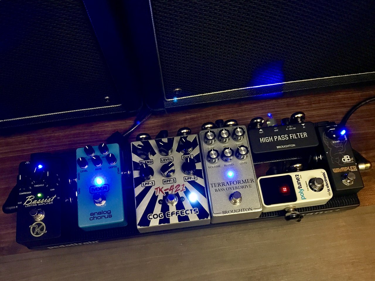

Moin liebe Stressbrett-Freunde!
Hier mal wieder ein Update meinerseits...
Anhang anzeigen 197030 Anhang anzeigen 197031
Mehr passt auf's Nano+ wirklich nicht drauf! Der DG AO dürfte wieder gehen, zurück an Board ist der TK-421X. Frisch voll Zoll hab ich am Samstag die beiden Broughton Treter abgeholt und der Comp ist an's Ende der Kette gewandert.
Meine Radial-DI für's Clean-Signal kann ich bei Bedarf easy und schnell zwischen HPF und Terraformer einbinden.
Soweit bin ich happy!
Sehr schönes Teil.
I like.
Was den AO angeht. Was hat Dir da nicht gefallen, bzw. was macht der TK anders/ besser?
Ich bin da sehr interessiert, weil ich den AO auch auf meiner Liste habe.

  • #3.278
Sehr schönes Teil.
I like.
Dankeschön!
Unter den Darkglass-Zerren finde ich den AO tatsächlich klanglich am flexibelsten und besten. Allerdings scheinen sich alle DGs nicht so recht mit meinem Jazzy zu vertragen. Normalerweise spiele ich mit beiden PUs voll auf und da fehlt's bei vielen Zerren dann an den "richtigen" Mitten. Beim AO war die Zerre entweder kaum wahrnehmbar oder voll an. Am Ende fehlte mir hier dynamisch ein weicher Übergang von Clean zum Distortion. Sobald ich einen PU mehr betont hatte, war es etwas besser.
Mit dem Cog bin ich am Ende irgendwie flexibler. Gerade mit den internen Dip-Switches lässt sich hier viel gestalten. Cleanblend und die Filter erledigen den Rest.
Leider gibt's den seit einer Weile nicht mehr neu. Aber ich hab ja einen!
Reaktionen: dereinevogelda

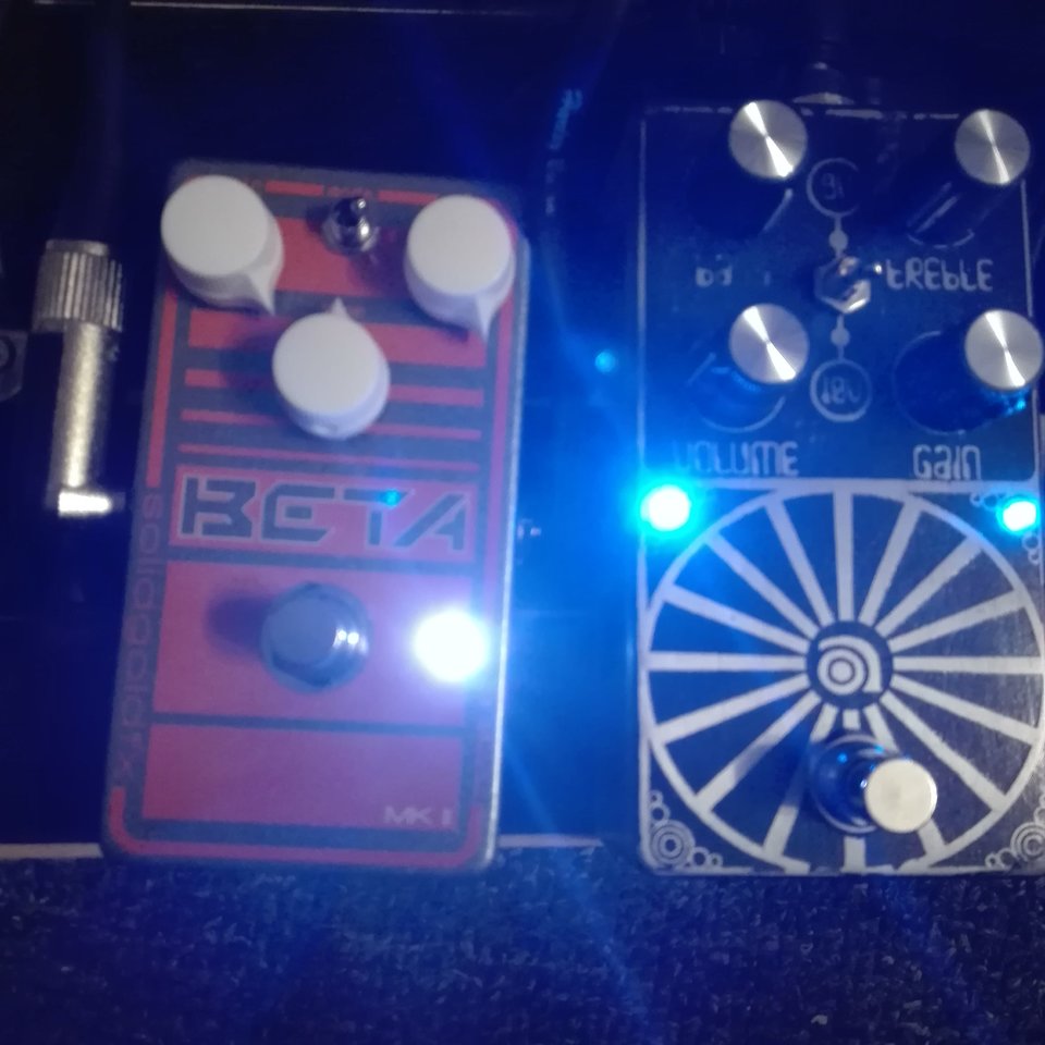

hier mal 3 zerr versionen:
H&K Tubemeister clean channel all 3 pickups
H&K Tubemeister lead channel
Brian May Treble booster
Russian Big Muff
Darkglass B7K
Reaktionen: Talentfrei
