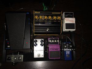

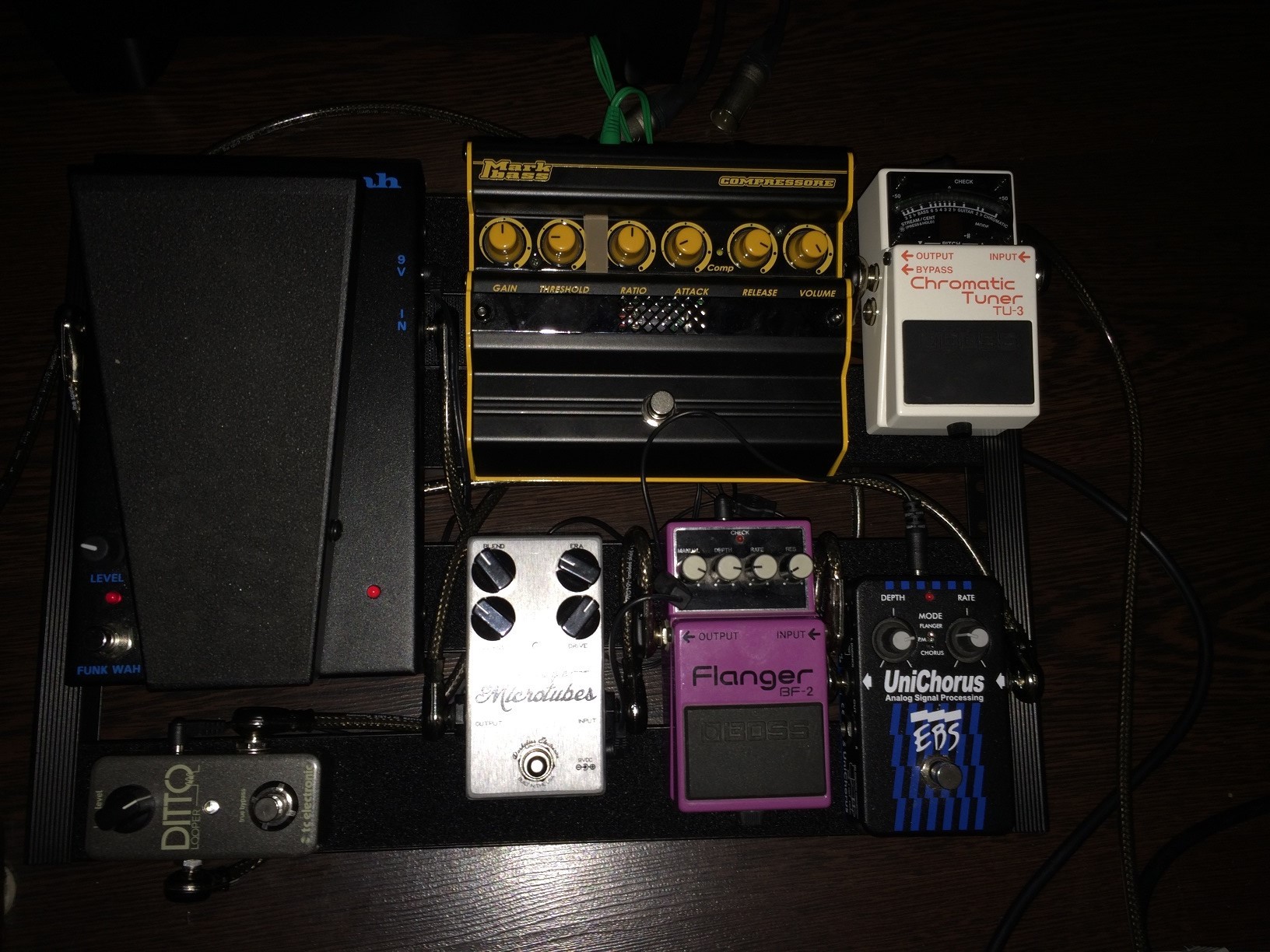

So, hier mal mein aktueller stand der dinge.
Signal Reihenfolge:
-tuner-looper-wah-Chorus-flanger-overdrive.
der looper steht bei mir vorerst am anfang der kette, da ich ihn erstmal dazu nutze, während eines Loops den Sound an den anderen Effekten einzustellen/ zu finden.
gut möglich das ich ihn später einmal hinten ran hänge.
mit den einzelnen Effekten bin ich sehr glücklich. mittlerweile werde ich auch mit den flänger immer wärmer.
doch nun folgendes Problem. der eigntliche grund meines Posts.
die Strom Verbindung sieht wie folgt aus:
chameleon:
-tuner, corus, flanger, looper hängen an einer kette
-wah wah hat einen einzelnen ausgang (hat lediglich die kettenlänge nicht mehr gereicht)
- der compressor hängt mittel current doubler an zwei 12v dc ausgängen
da der comp momentan viel gain und noch mehr Volum hat, ist ein leichtes rauschen, was er einfach so verstärkt, nicht ganz zu verhindern, aber absolut zu verschmerzen.
ABER
der overdrive brummt ekelhaft.
wenn ich den Chorus trete, brummt er noch mehr (od sollte eigentlich dauer on sein, daher sehr problematisch).
wenn ich den Chorus vom Strom nehme, ist der od absolut still. der Chorus selbst ist ebenfalls absolut still.
aber hängen beide am netz, ist der od nicht zu gebrauchen. auch das wah zu "entnetzen" bringt leichte Entlastung. aber hat bei weiten nicht den einfluss wie der Chorus. das geht garnicht.
es muss also an der verstromung liegen. das ist für mich aber ein rotes tuch.
könnt ihr mir da helfen?????
wenn irgendjemand sagt: "nimm mal dieses netzteil. dann bist du definitief safe" , dann mach ich das. weil ich eigentlich nur spielen möchte und ich im Moment von der pedalboard löterei/bauerei etwas genug habe. bin nicht sehr talentiert und möchte endlich spielen.
wenn ihr aber sagt: " na junge, häng mal den Strom so und so zusammen", dann mach ich das naturlich auch.
im Moment gehe ich mit den ganzen schnassel einfach in den Input am amp, da mir nich ganz klar ist was und warum welcher Effekt eingeschliffen werden sollte, und weshalb der ander nicht.
so siehts aus, erstmal:O!

Ehm... Du schreibst nicht, wo die Zerre hängt? An der selben Daisy Chain wie der Chorus? Dann hättest Du ja einen Ausgang am Chameleon frei, oder? Hast du mal versucht, die Zerre an einen eigenen Ausgang zu hängen?
  • #1.073
Doch, der Overdrive hängt mit an der Kette. Das Probier ich dann gleich mal. Glaube aber das habe ich schon. Bin mir aber nicht sicher.
  • #1.074
Hab grad mal überschlagen - am Strombedarf kann es nicht liegen... der Tuner und der Looper brauchen so 80-90 mA, die anderen Treter jeweils um die 20 mA... also reichen Dir - selbst wenn Du alle gleichzeitig anhast, die 300mA an einem Ausgang des Fueltank dicke... wenn Du jetzt Zerre und Chorus an zwei galvanisch getrennte Ausgänge hängst, und der Effekt ist immer noch da, dann können wir die Stromversorgung als Ursache fast ausschliessen, und müssten uns mal die Signalkette näher anschauen...
  • #1.075
Also ich kenne den Compressore ja recht gut ;)
Zumindest am eigenen Netzteil hat der nahezu überhaupt kein Rauschen gehabt, auch bei voll aufgerissenem Gain und Volume. Im Gegensatz zu sehr sehr vielen anderen Kompressoren auf dem Markt gibt es da nicht viele, die auf diesem Level arbeiten. Ich wette, da ist Interaktion mit dem Netzteil oder einem/ mehreren Effekt(en) am Werk.
  • #1.076
so, nochmal geschaut. das Phänomen ist immer da, wenn der comp an ist und geht immer aus wenn ein (Chorus, wah o. flanger) vom netz genommen wird (wah hängt nicht an der kette, sondern einzeln). der looper nimmt keinen einfluss auf das geschehen. wenn ich den Markbass mit orig. Netzteil an völlig andere Steckdose hänge, ändert sich leider auch nichts.
bekomm gleich ne depression:O!
  • #1.077
werde morgen nochmal versuchen, den comp mit orig. Netzteil zu betreiben und die restlichen Effekte einzeln(ohne kette) an das chameleon. so hatte ichs früher fast, als ich den comp noch nicht hatte.

habs mal getestet.
also comp mit orig. Netzteil ist generell ein mü rausch/brumm- (schwer zu definieren) ärmer. der od brummt immer, solang vor ihm etwas am Strom hängt. da das die kette ist, ist es eben fast alles. den od ganz vor stecken kann ich leider nicht, weil der steckerausgang vom Netzteil irgendwie nicht ganz astrein scheint. wenn da muss ich den stecker mit nachdruck ran drücken, sonst bekommt der od kein saft. bei der kette geht's komischerweise. ich kann drehen und stecken wie ich will, das wird nichts. könnt ko....´n. gibt's irgendwelche ÜBERnetzteile, von denen man sagen kann - das geht 100pro-?
einfach mal zum testen?! ich sehe mich schon mit einer Steckdosen leiste :D:W
