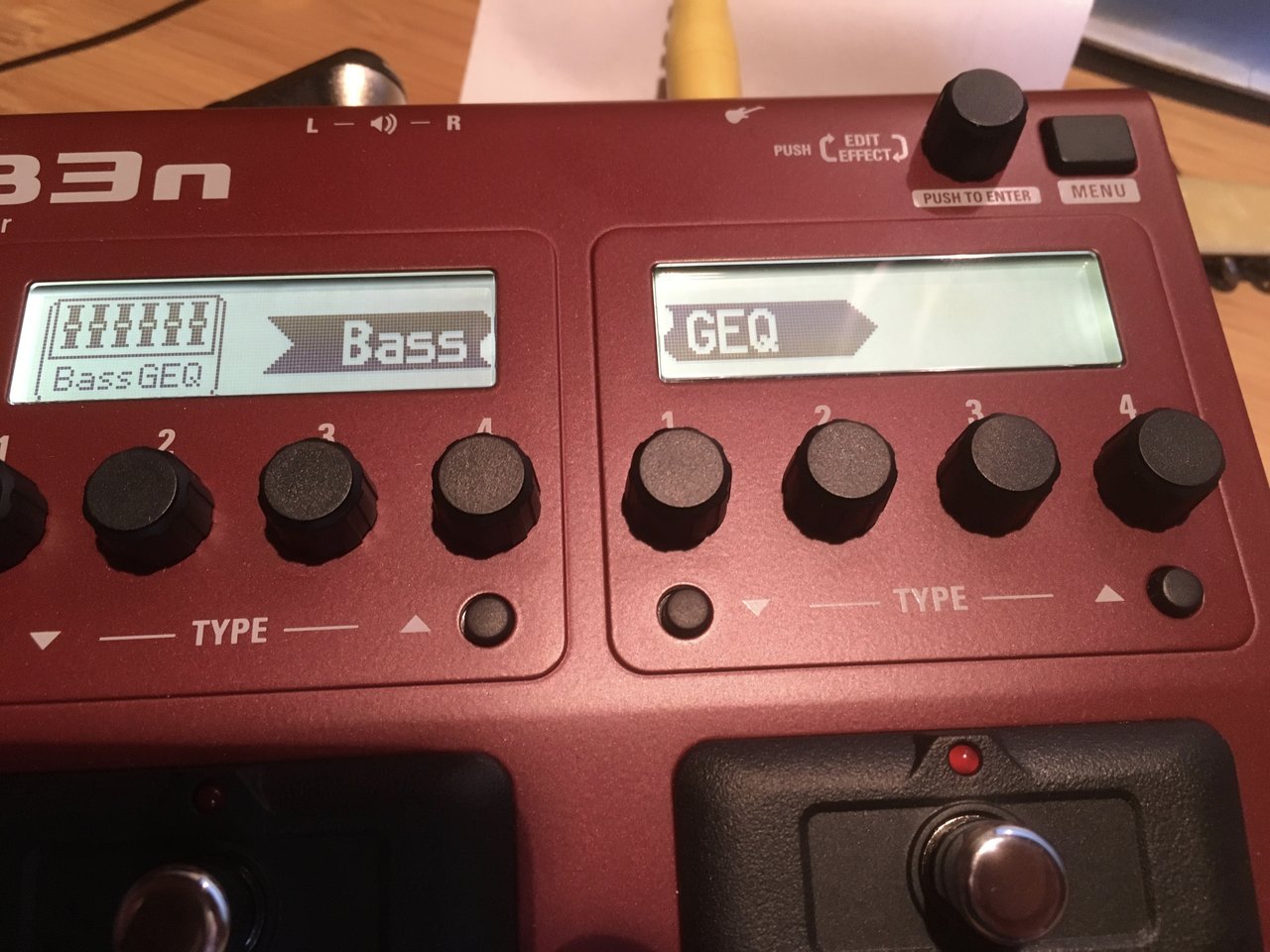

Frage: es gibt ja Effekte mit mehr als 4 einstellbaren Parametern, die man daran erkennt, dass der Pfeilbalken im Display ins nächste Display reinreicht (siehe Foto). Die Parameter 5 bis ggfs 8 werden dann an den Poties des nächsten Displays eingestellt. Bei alten Zoom B3 gabs hierfür die Taste „Page“, die es beim neuen scheinbar nicht gibt. Kann ich nun, nach einstellen des entsprechenden Effektes das rechte Display für einen weiteren Effekt nutzen? Und was ist, wenn ein solcher Effekt ganz rechts hin soll, wo stelle ich dann die Parameter 5 bis ggfs 8 ein? Oder muss ein solcher Effekt nach links oder höchstens in die Mitte? Oder was schnalle ich nicht...?
Und wo gibts ne Liste mit der Beschreibung der Einzeleffekte, beim alten B 3 war eine dabei, bei meinem B 3 n leider nicht.
Schonmal danke....
Schonmal danke....
ja das geht du kannst einen neuen Patch hinzufügen und einstellen, das ist etwas umständlich, steht jedoch in der BDA wie es geht.
Hier gibt es die Effektliste mit Beschreibungen: https://www.zoom-na.com/sites/default/files/products/downloads/pdfs/E_B3n_FX-list.pdf
