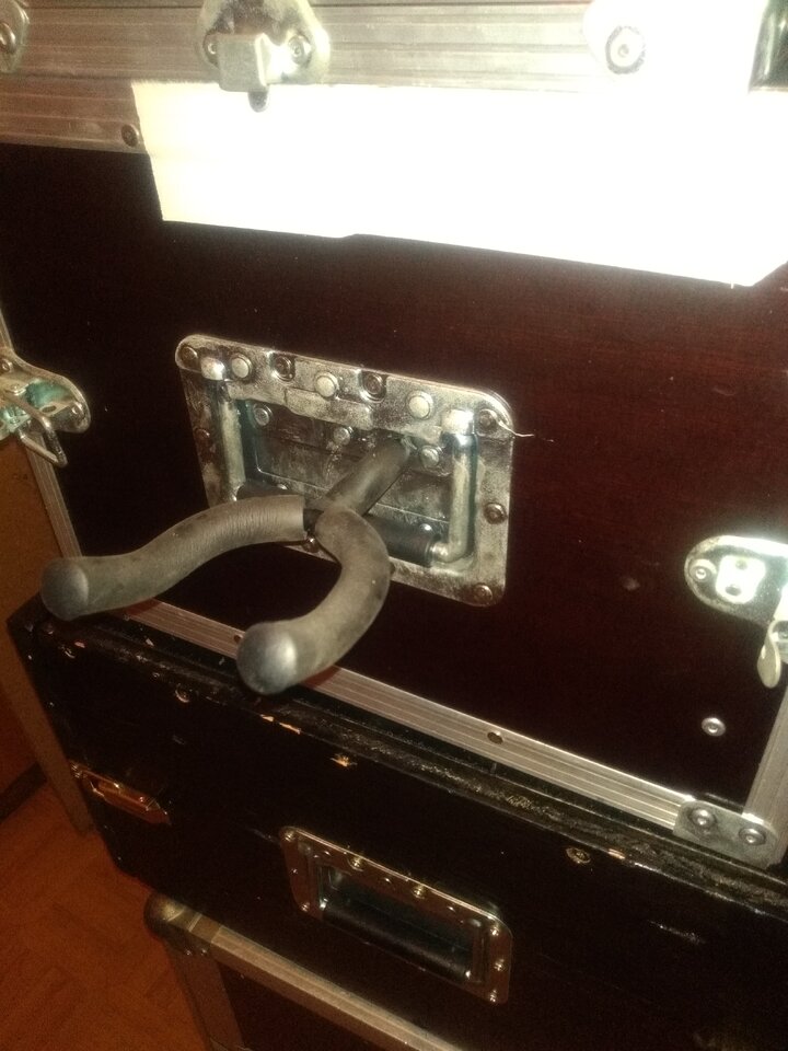

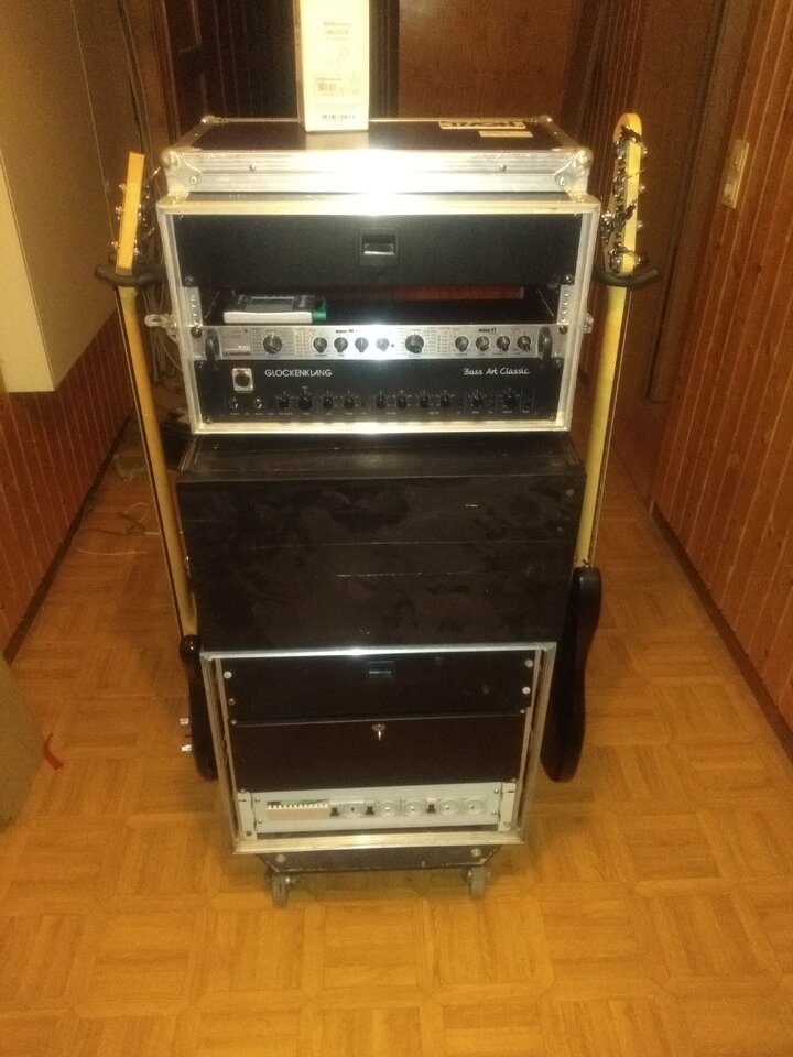

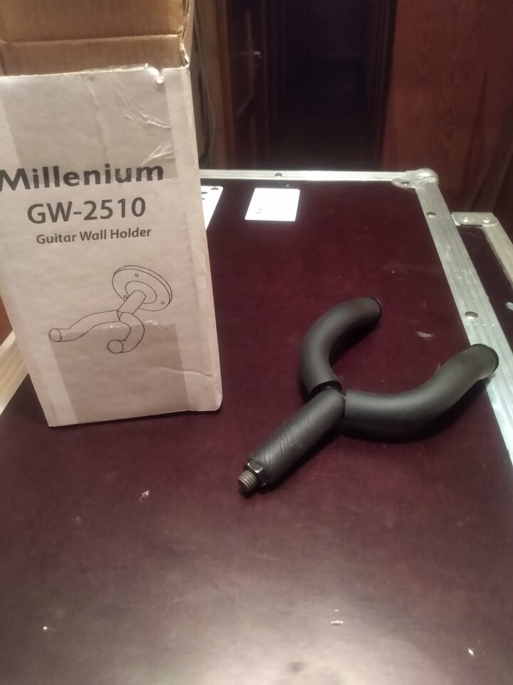

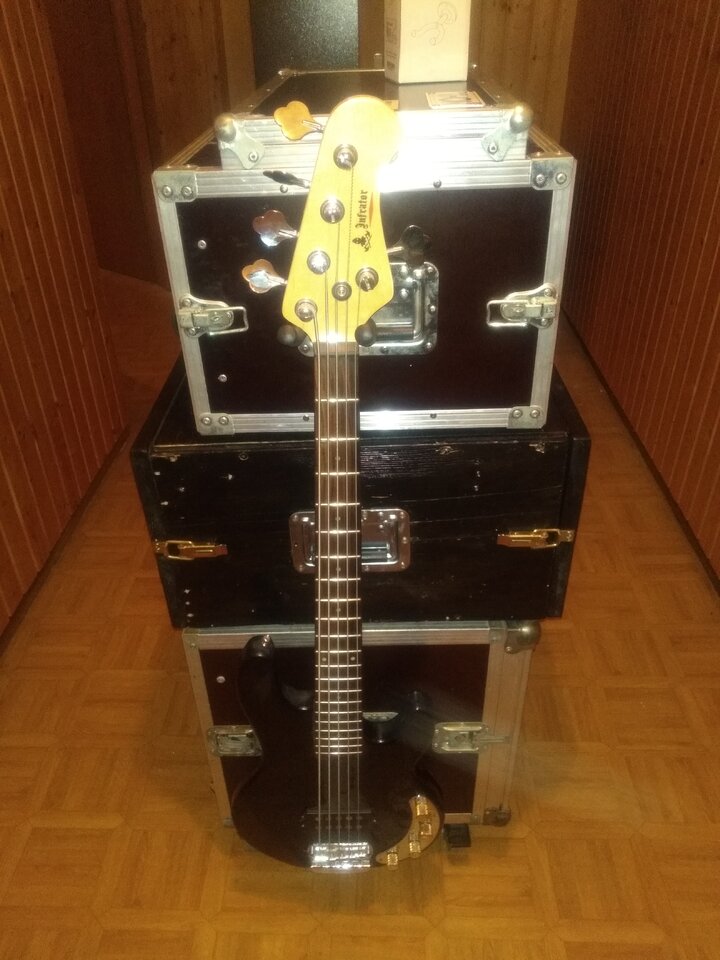

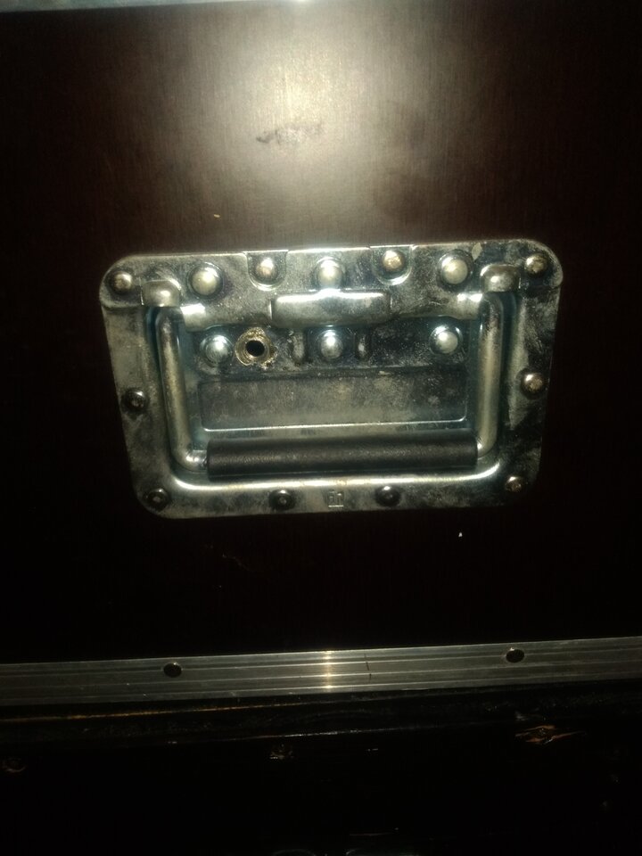

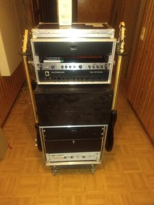

Habe eine interessante Lösung um meine Bässe auf der Bühne abzustellen. Habe in die Griffe meines Cases ein Loch gebohrt und ein M8 er Gewinde geschnitten. Jetzt kann ich eine Aufhängung für Gitarren da reinschrauben. Somit muss ich keine extra Gitarrenständer mehr mitschleppen. 😀
Reaktionen: Tubeman, Gast57739, bassilisk und eine weitere Person
