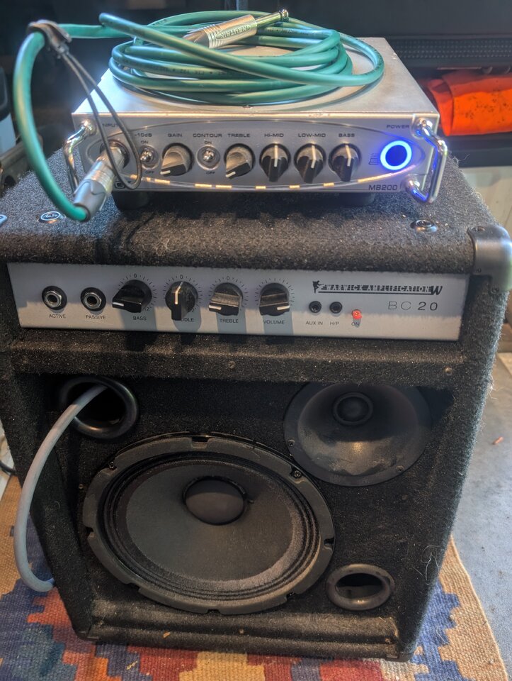

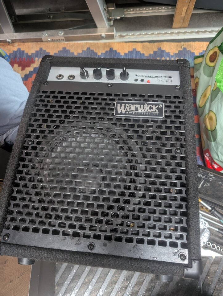

Ich habe einen Warwick BC20 mit einem Fane Lautsprecher drin der laut Datenblatt bis 225Watt abkann.
Jetzt kam mir der Gedanke ob es nicht möglich wäre meinen GK MB200 anzuschließen.
Ich habe ein Speakonkabel mit nur einem Stecker und dachte ich könnte das ja direkt in der Box an den Lautsprecher anlöten.
Nun kam mir aber der Gedanke dass das evtl nicht gesund ist für den eingebauten 20W Verstärker.
Kennt sich jemand aus und kann das aufklären?

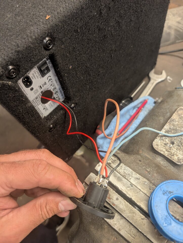

Man kann das sehr einfach UND betriebssicher lösen:
  • In den Warwick auf der Rückseite eine 4-polige Speakonbuchse einbauen. Ob das eine Neutrik NL4 MPRXX oder eine mit D-Form und Metall-Einbauplatte wird, kannst du dir raussuchen
  • Den Warwick-Verstärker intern vom Lautsprecher ablöten und auf die Pins 2+/- der Speakonbuchse löten
  • Den Fane-Lautsprecher an die Pins 1+/- der Speakonbuchse löten
  • Einen 4-poligen Speakonstecker richten, bei dem direkt im Steckergehäuse 1+/2+ und 1-/2- miteinander verbunden werden. Steckst du den in die Buchse, läuft die Kiste mit dem internen Warwickamp
  • Ein zweites Kabel richten für die Verbindung von GK MB200 mit dem Lautsprecher, das wird mit ebenfalls einem 4-poligen Stecker ausgestattet, der aber nur 2polig angeschlossen wird auf die Speakon Pins 1+/1-.
  • Je nach Wunsch kannst du so entweder den GK oder den Warwickamp mit dem Lautsprecher verbinden, aber nie aus Versehen beide Amps miteinander.
Damit hast du eine einfache Lösung, die dir den Betrieb beider Amps erlaubt und gleichzeitig nichts kaputt gehen kann, weil du keine Schalter o.ä, umlegen musst zum Wechsel der Amps.
Reaktionen: crystalgreen, Elektroschock, bassilisk und 4 andere
Mega! Super! Herzlichen Dank. Ein vierpoliges Speakonkabel hab ich noch. Ich glaube da werde ich mich mal dran machen.
Ähm, 4-poliges Kabel brauchst du nicht.
Du brauchst 1 normales Speakonkabel 2-pol für die Verbindung Gk mit Box,
einen losen Speakonstecker 4-polig, bei dem du 1+ mit 2+ und 1- mit 2- verbindest (z.B. mit Kabelresten)
Und eine Speakoneinbaubuchse, die du in die Box einbaust. Dort lötest du das Kabel am Speaker ab und dann auf die 2+/2- der Buchse. Dann mit zwei anderen Kabel verbindest du den Speaker mit 1+/1-

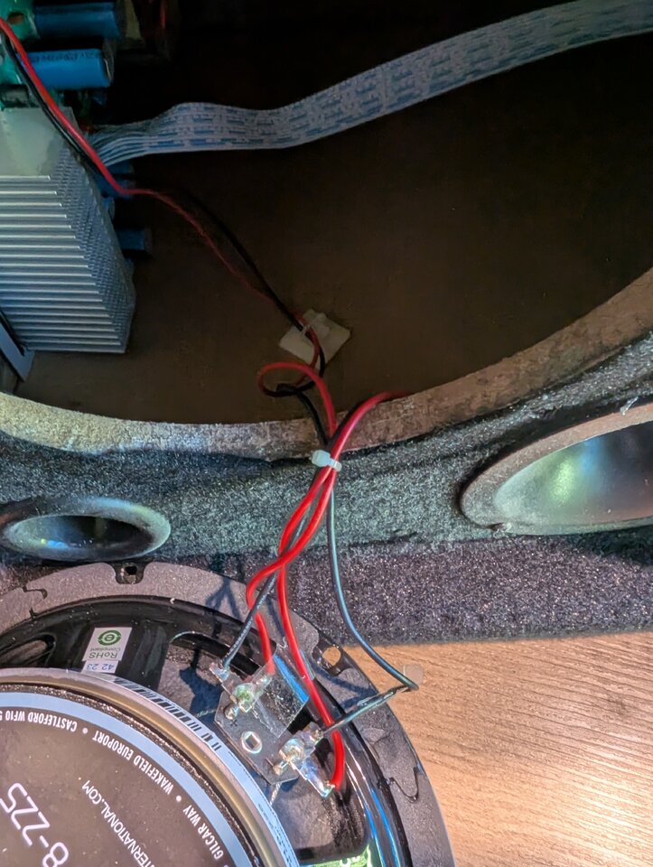

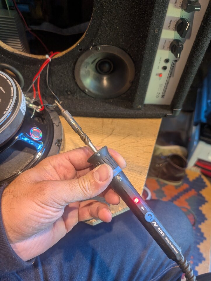

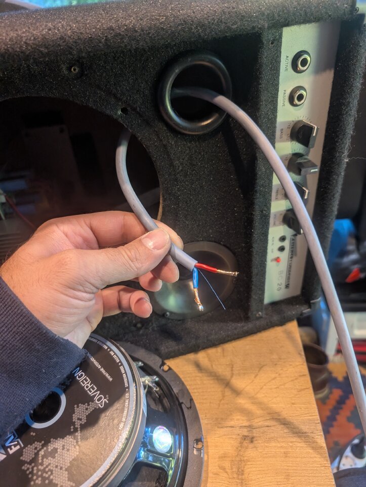

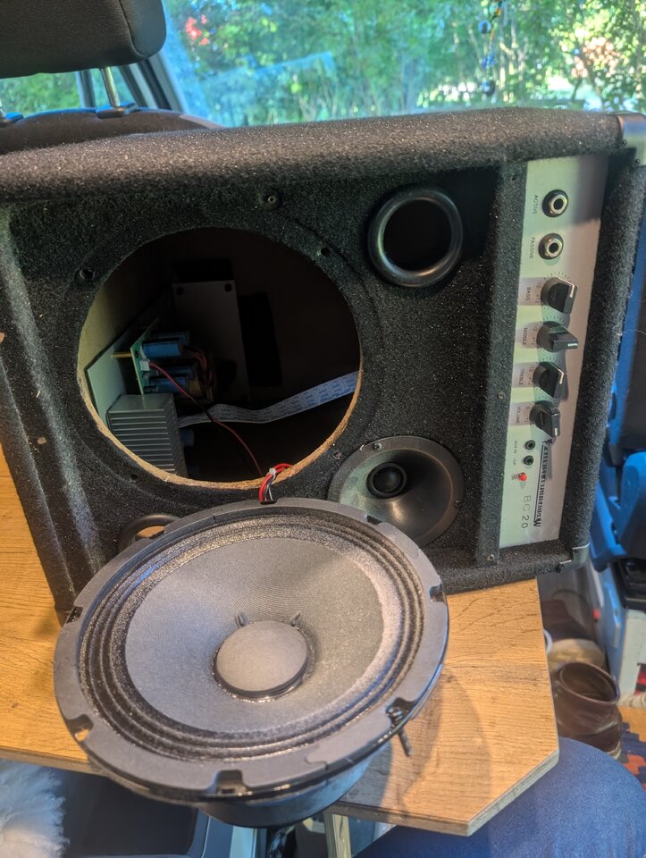

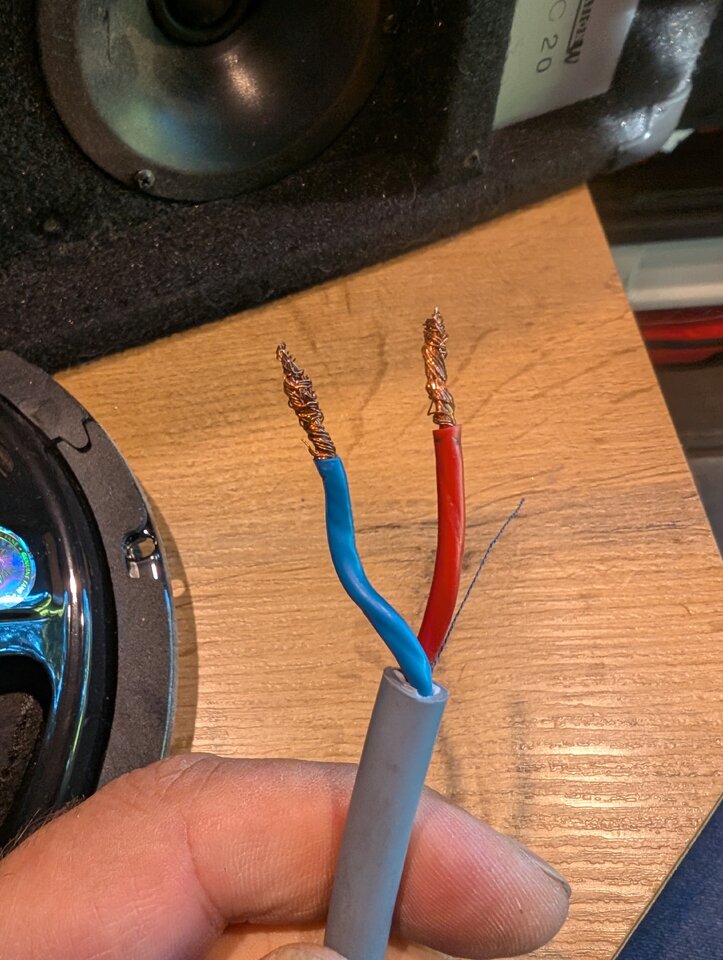

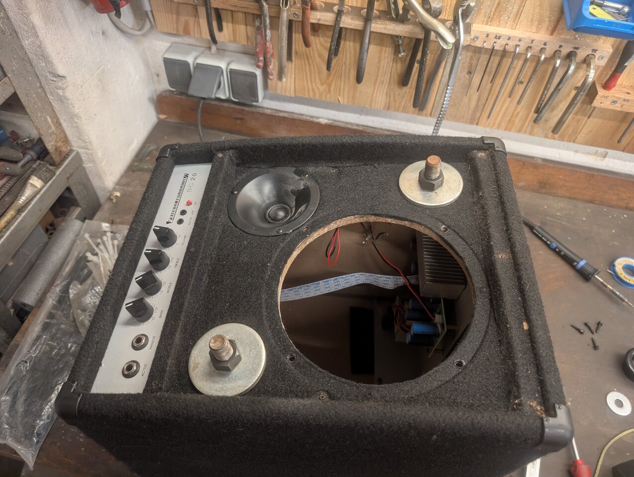

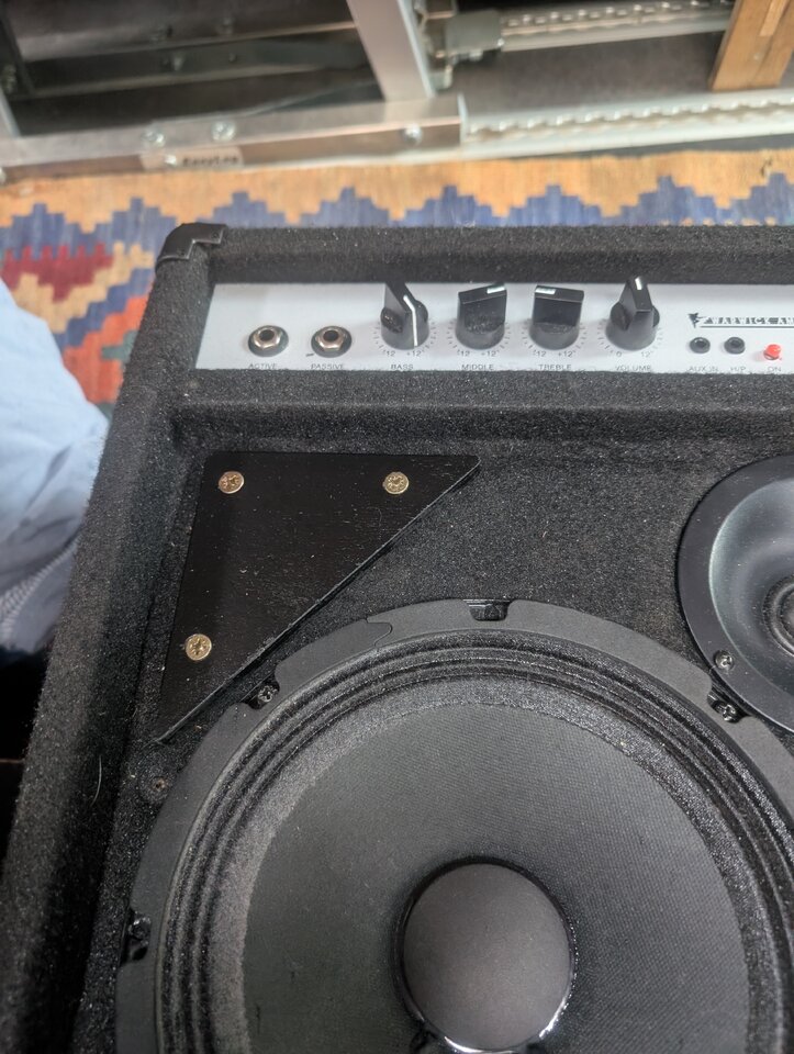

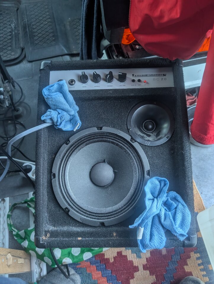

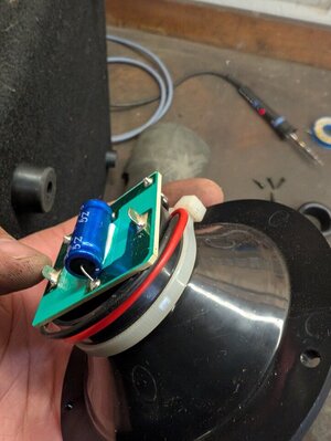

Heute morgen vor der Abfahrt zur Fähre war noch ein bisschen Zeit und da habe ich einfach den internen Verstärker angelötet und provisorisch das Kabel welches ich dabei habe angelötet.
Funktioniert und klingt gut solange man nicht zu viel Bass reindreht, dann fangen die Bassreflexöffnungen an lauthals zu schnaufen.
Den Hochtöner hatte ich auch vergessen und habe ihn vorsichtshalber auch abgeklemmt. Ich spiele ja auch nicht Gitarre :)

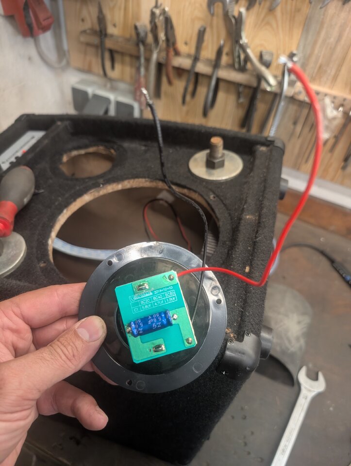

Der Hochtöner ist mit 10W angegeben. War der direkt an den BassLS angeschlossen? Oder ist da noch eine Weiche zwischen?
BTW.: der Fane ist nicht original!
Reaktionen: FF
  • #15
An dem Hochtöner ist hinten dran eine kleine Platine. Insofern nehme ich an dass da eine weiche dran ist. Angeschlossen war er direkt am gleichen Anschluss wie der tieftöner.
Den Fane hab ich da Mal eingebaut :)

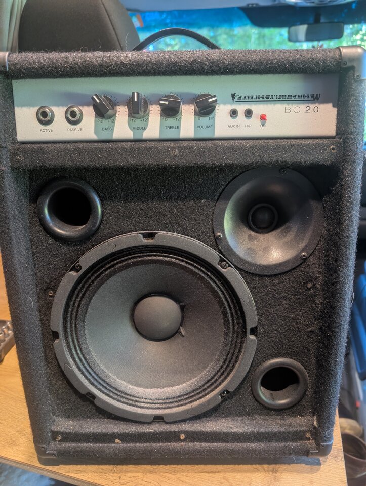

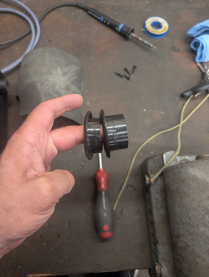

Gestopft klingt sie auch gut und das schnaufen ist weg. Die Öffnungen werde ich vermutlich einfach zuschrauben.

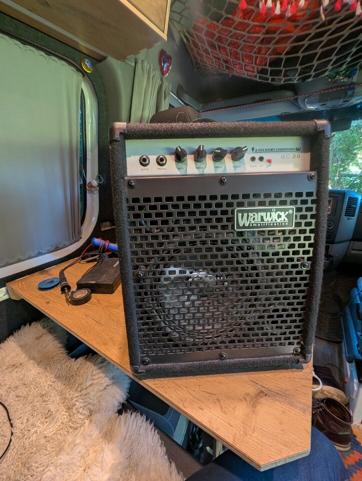

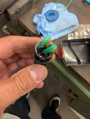

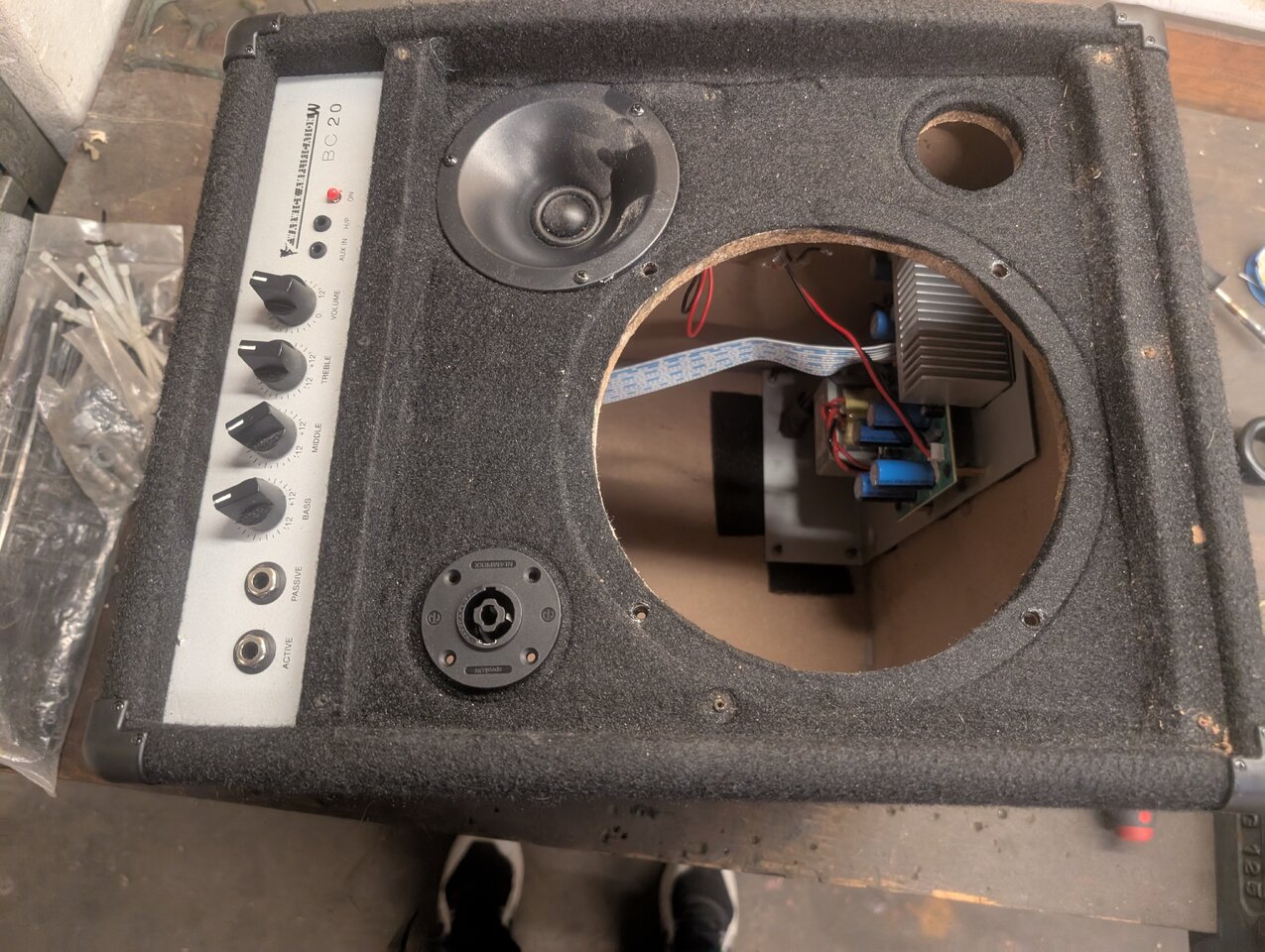

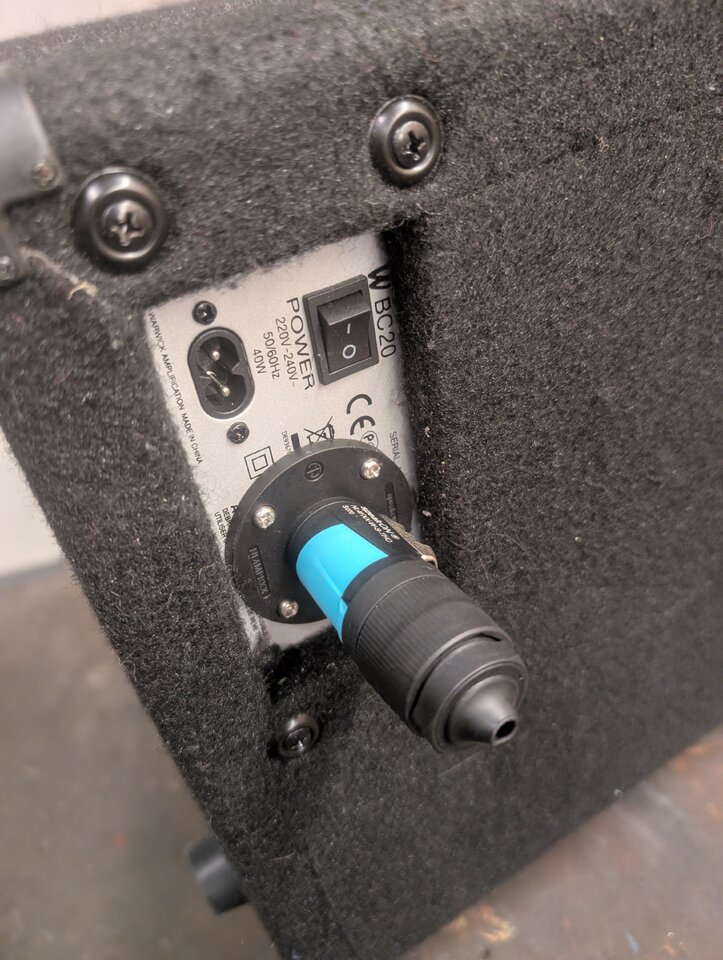

So erster Bauabschnitt getan:

  • #18
Leider funktioniert es nur mit dem Verbindungsstecker. Mit externem Verstärker nicht. Da liegt die Vermutung nahe dass man die Anschlüsse an der speakon Buchse tauschen muss.
  • #19
Gestern habe ich tatsächlich erst die Buchse richtig eingelotet und dann nochmal revidiert und falsch gemacht. Naja jetzt funktionierts !
Ich bin allerdings überrascht dass ich den internen amp nicht gehimmelt habe mit der Aktion.
Der Klang ist gut, und mit den provisorischen schrauben in den Resonanzlöchern funktioniert sie sehr zahm aber schön klar. Zusammen mit meiner Glockenklang 15" merke ich keine unangenehmen Auffälligkeiten.
Jetzt also noch die uscheiben gegen was vernünftiges austauschen damit das Gitter auch wieder drauf passt und gut.
Vielen Dank für eure Hilfe!
