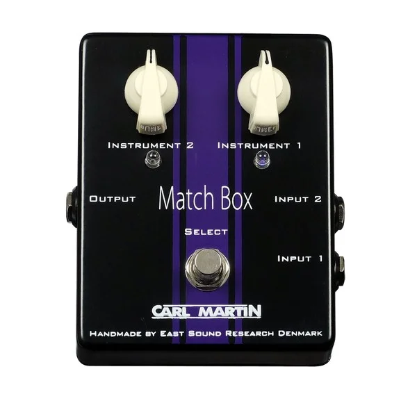

Ich nutze genau dafür die Carl Martin Matchbox.
An die Box lassen sich zwei Instrumente anschließen und auf einen Ausgang schalten. Jeder Eingang hat einen eigenen Regler
