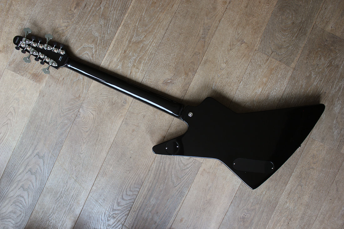

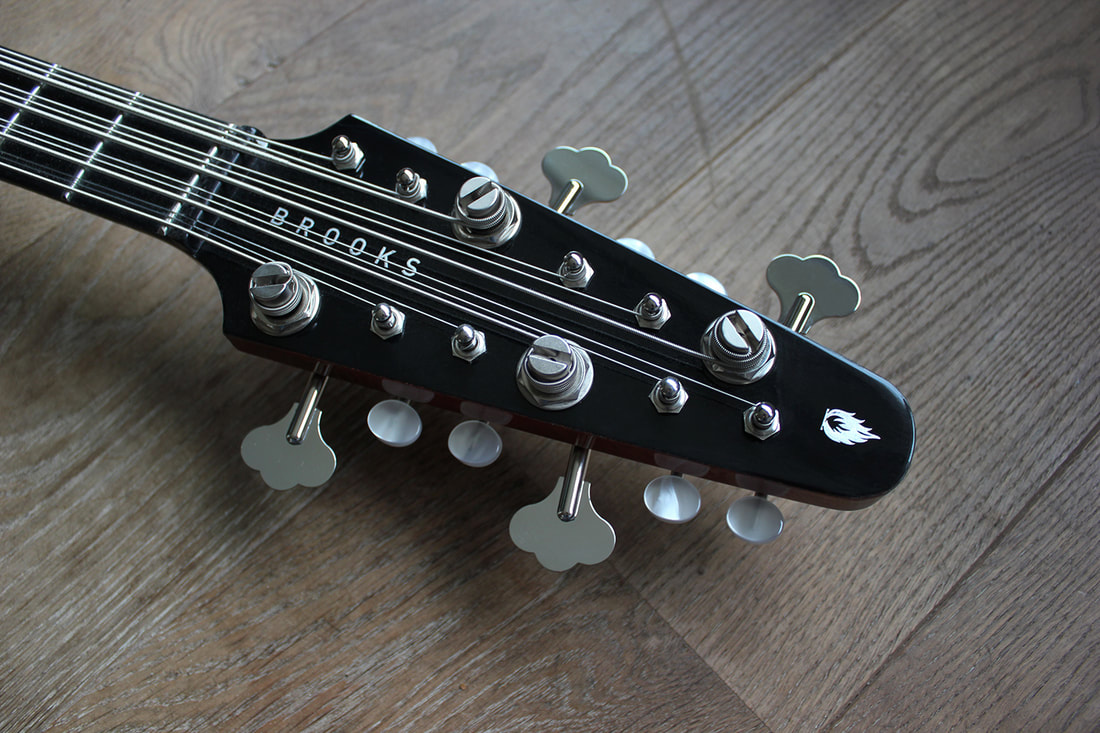

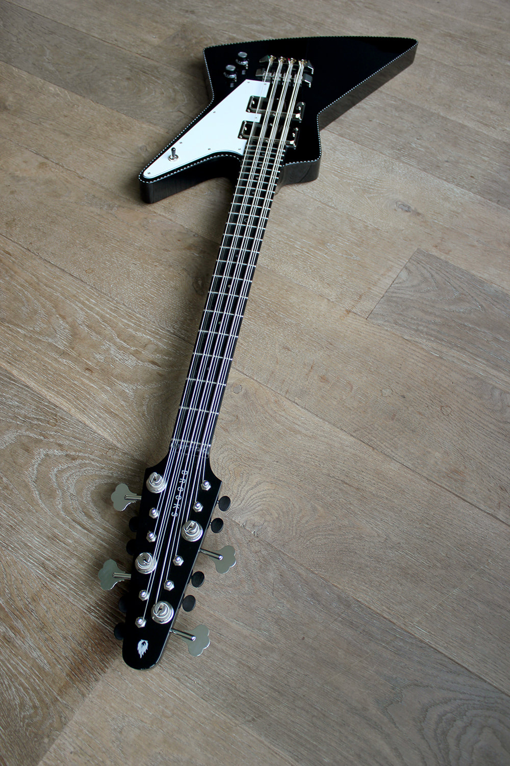

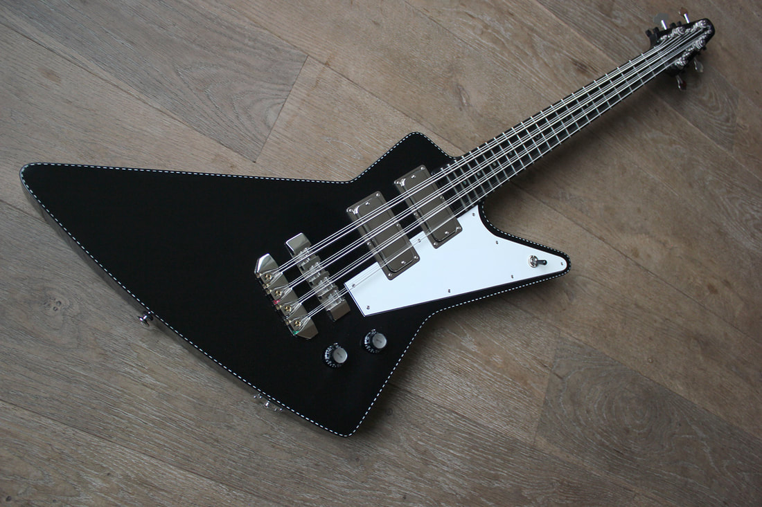

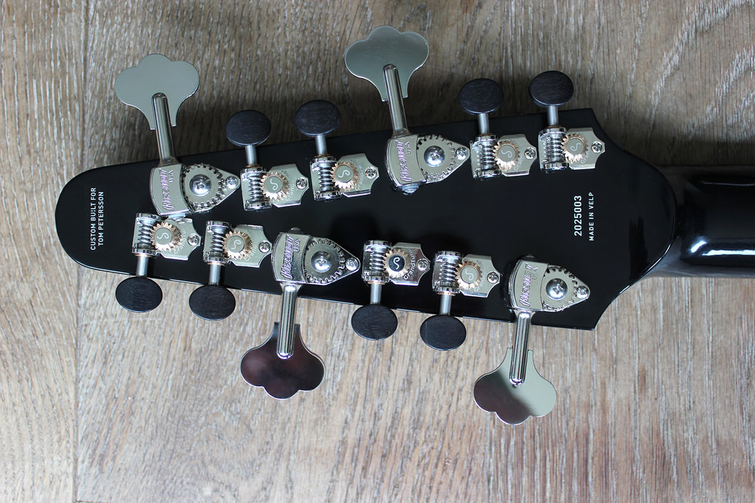

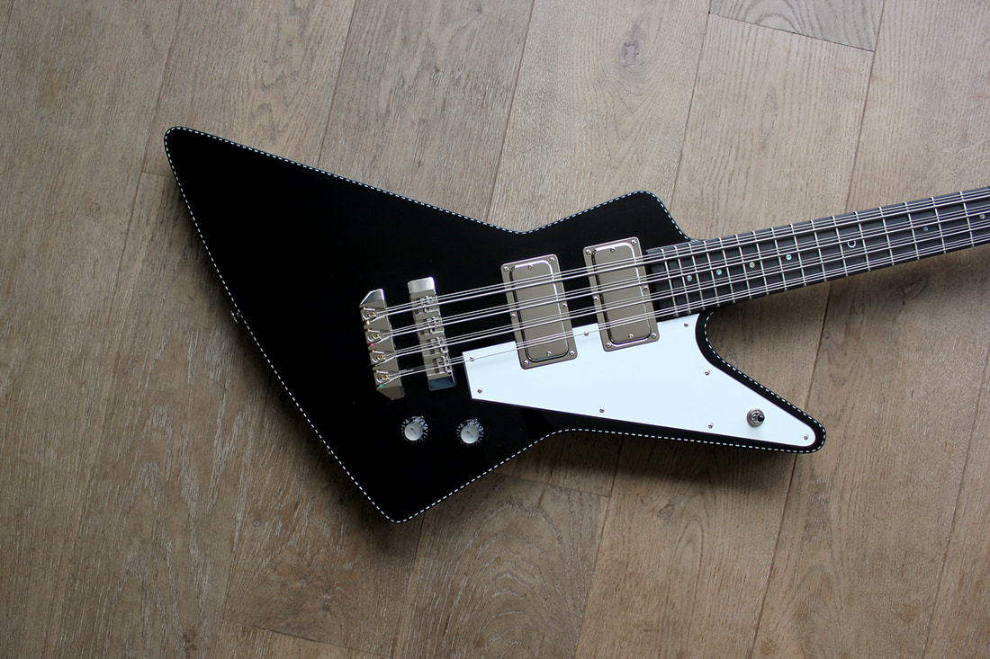

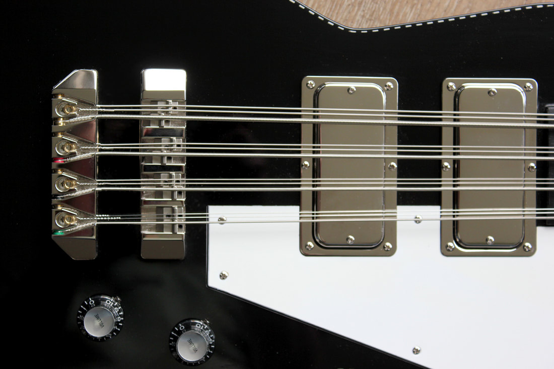

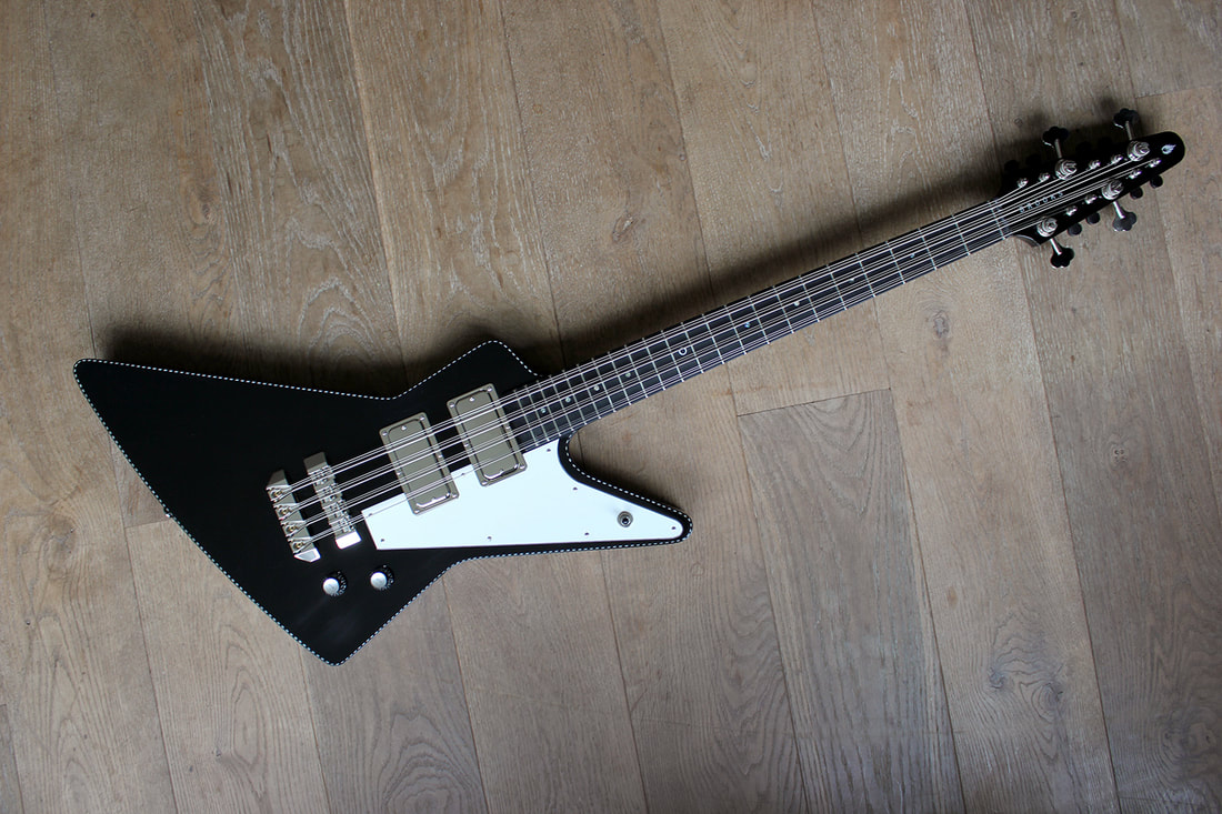

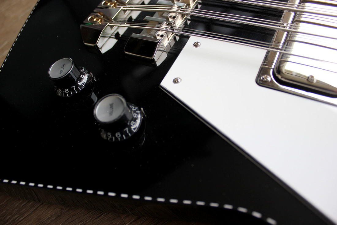

Vor einem Monat habe ich den Bau von zwei neuen Bassgitarren abgeschlossen.
Zwei zwölfsaitige Bässe, für deren Bau ich von Cheap Trick-Bassist Tom Petersson beauftragt wurde.
Tom kann tatsächlich als Erfinder des zwölfsaitigen Basses bezeichnet werden.
Daher fühle ich mich sehr geehrt, dass er gerade zwei Bässe bei mir bestellt hat!
Ich habe beide Bassgitarren gleichzeitig gebaut.

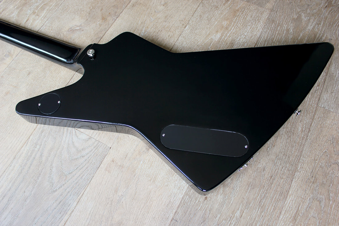

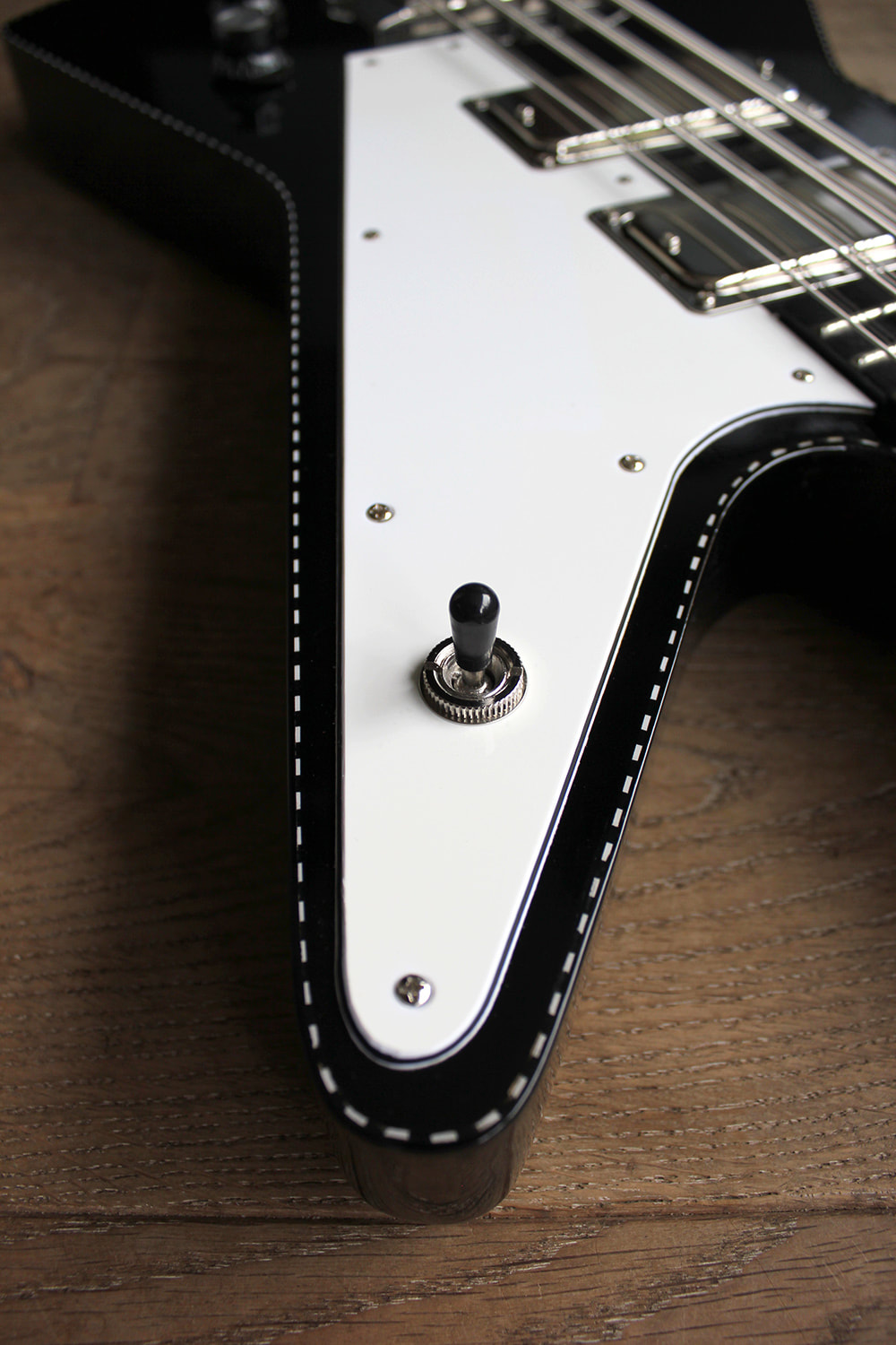

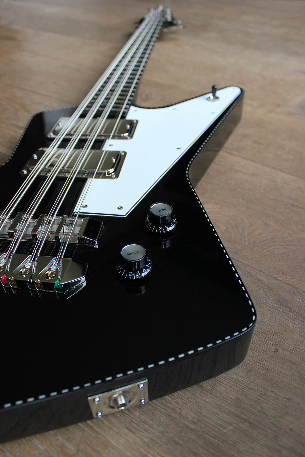

Einer ist aus White Limba (auch bekannt als Korina). Diese ist undurchsichtig schwarz veredelt.
Und der andere ist aus Khaya (ein leichter Mahagoni-Typ) mit einer Decke aus Quilted Maple.

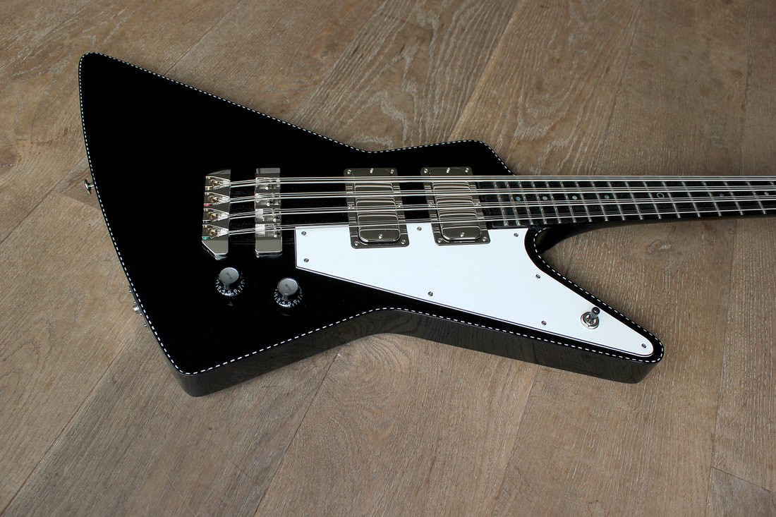

Brooks EXB-12-TP Black
- Korina body
- Nine ply laminated Korina set neck. Glued in
- Black finish. Gloss
- Checkerboard binding
- White 3-ply pickguard
- Ebony fretboard
- Abalone position dots. Aluminium ring in 12th position
- Jumbo frets
- 30 1/2" scale
- Buffalo horn nut

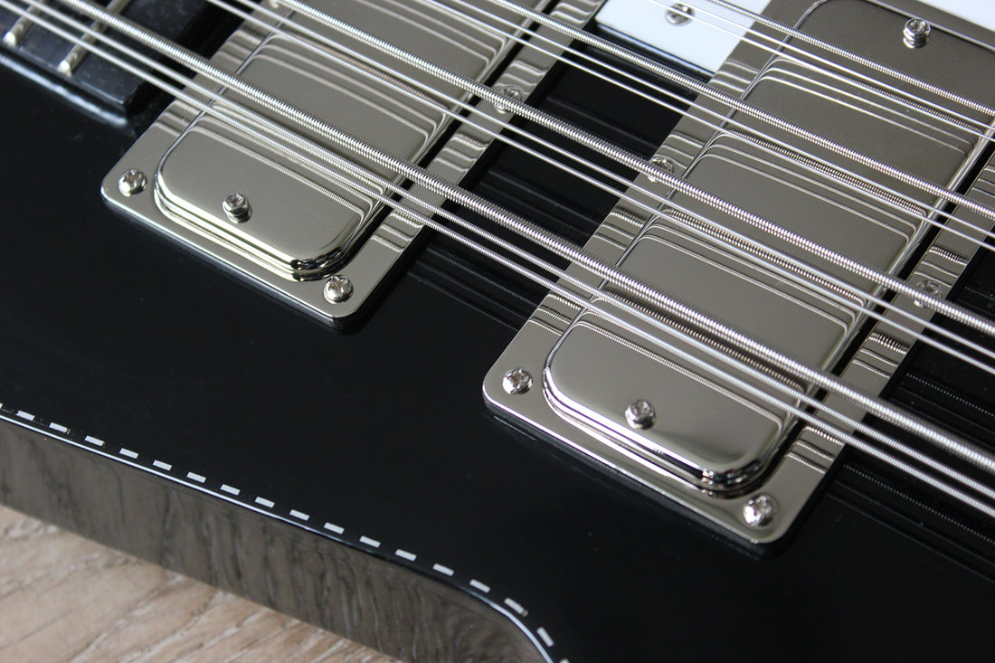

- ETS Custom made twelve string bridge set. Nickel
- Two spokewheel double action trussrods
- Carbon reinforcement strip in the neck
- Gemini Dominator in the neck position. Nickel
- Gemini Devastator in the middle position. Nickel
- Pure Tone output. Nickel
- Toggle switch. Nickel, black tip

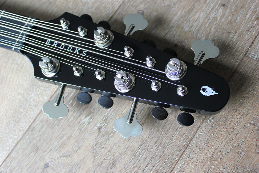

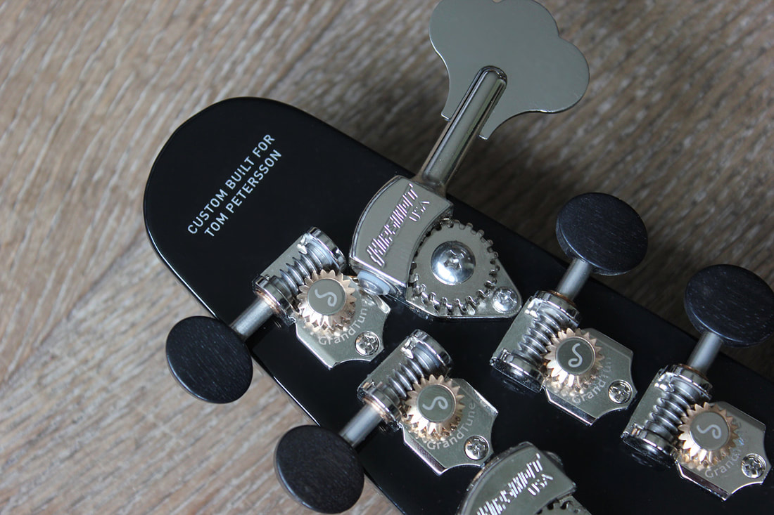

- Hipshot Ultralite Mini clover bass tuners, Nickel
- Schaller Grand Tune guitar tuners. Nickel, Ebony button
- d'Addario custom strings
- Weight: 4.9 kg

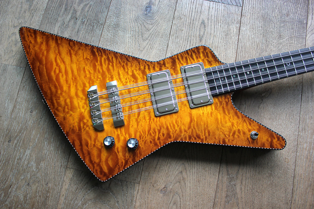

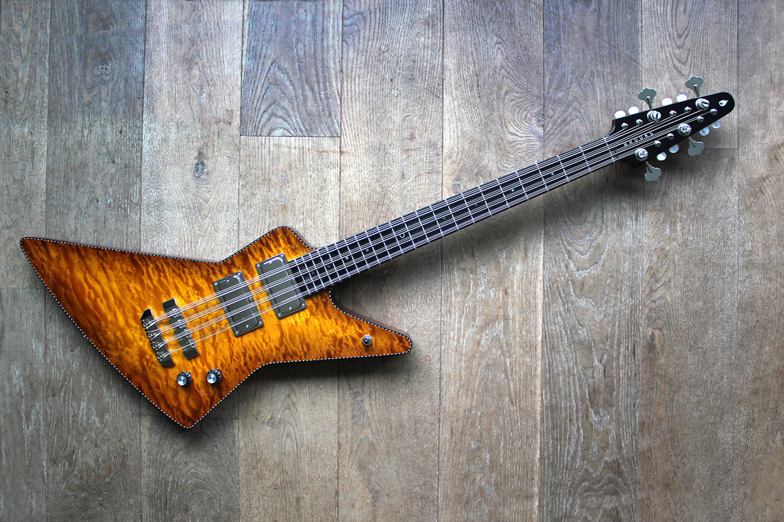

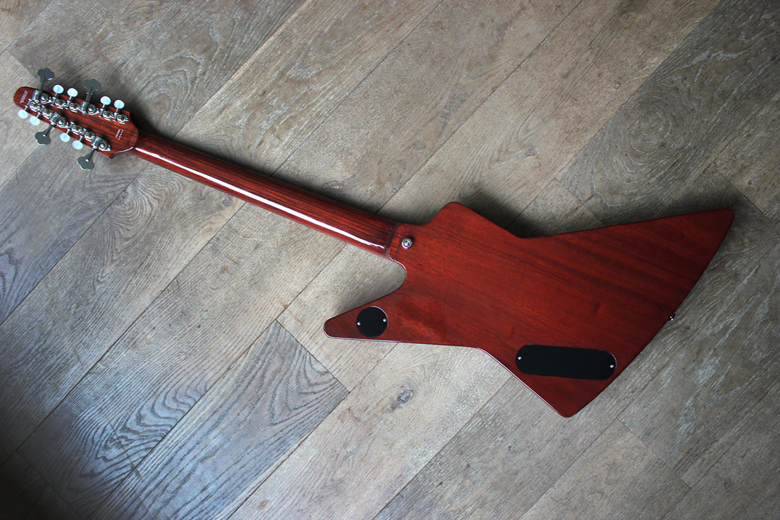

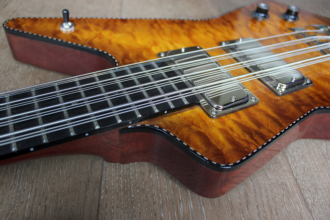

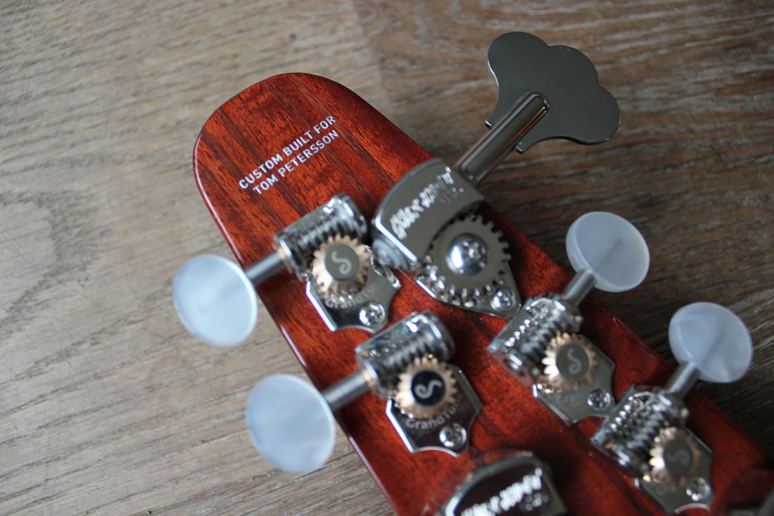

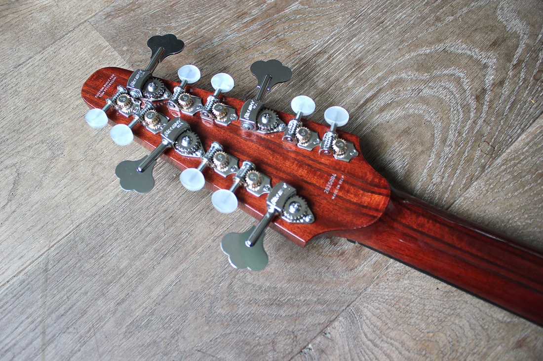

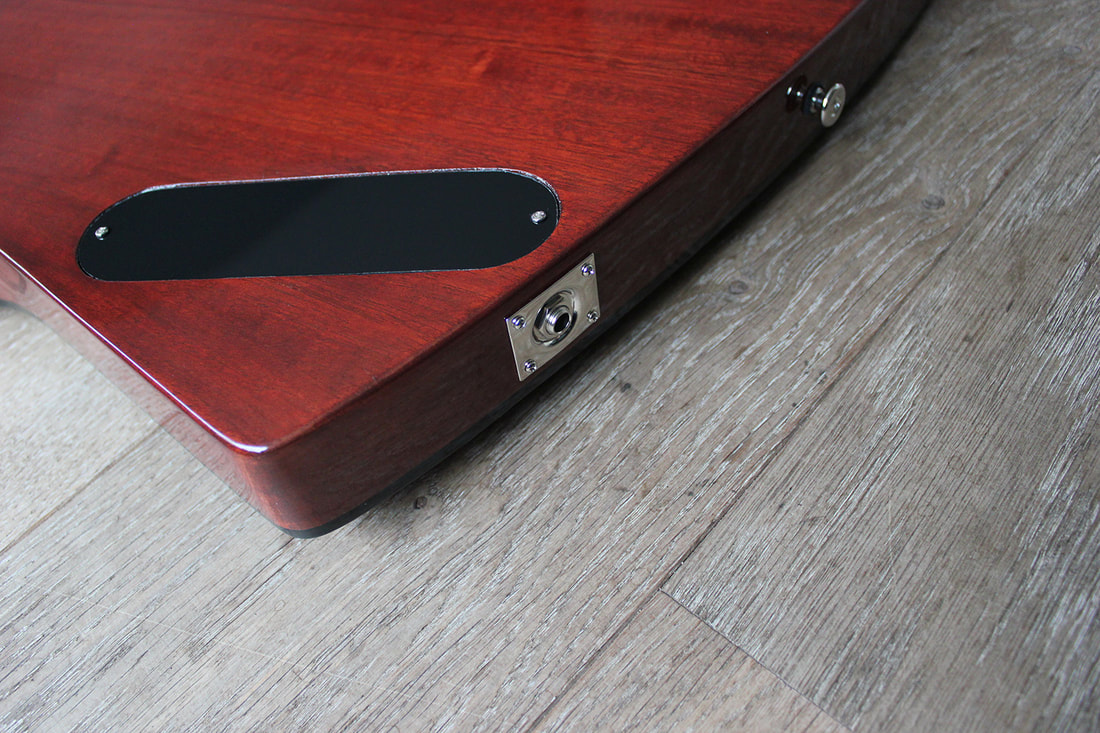

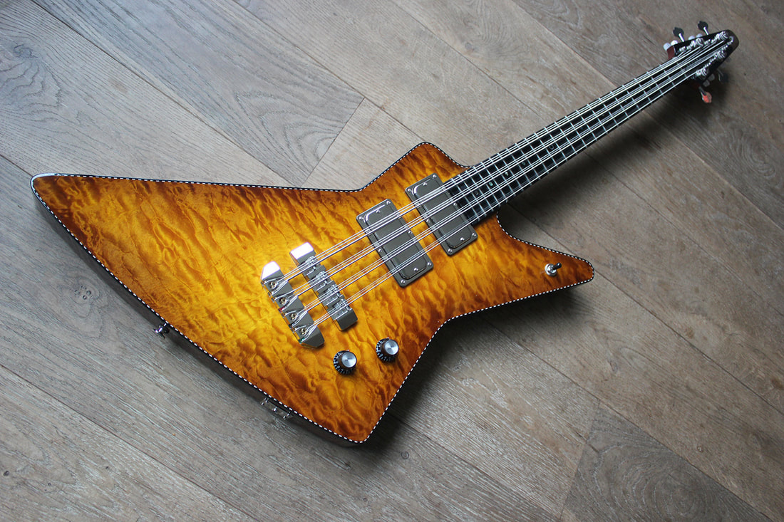

Hier sind die Bilder der Brooks EXB-12-TP,
die ich gemacht habe, bevor er in die USA ging.
Plus die Spezifikationen.
Specifications:
- Mahogany body
- Quilted Maple top, bookmatched
- Nine ply laminated Mahogany set neck. Glued in
- Lemon Burst finish. Naturel Mahogany back and sides
- Ebony fretboard
- Jumbo frets
- 30 1/2" scale
- Buffalo horn nut
- 3-way pickup selector toggle switch
- Hipshot Ultralite Mini clover bass tuners. Nickel
- Schaller GrandTune guitar tuners. Nickel, Pearloid button
- Weight: 4.7 kg

Das Binding beim Schwarzen ist absolut Killer!
Die Decke beim Roten ist absolut Super-Killer!

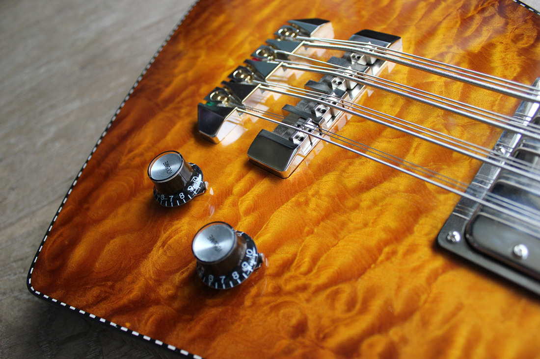

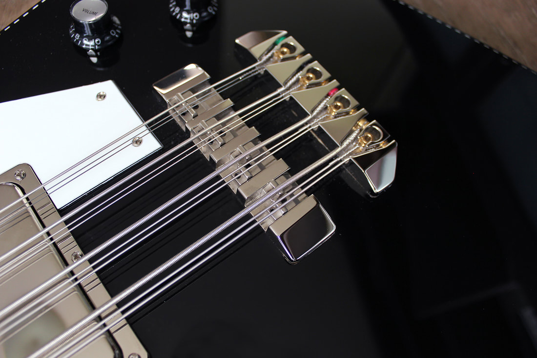

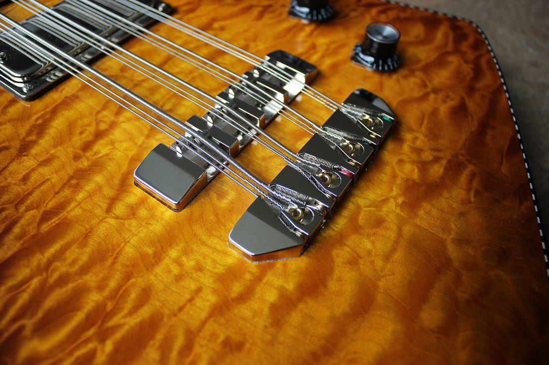

Basvarken, I’ve been watching from the sidelines for years and absolutely adore your work - outstanding to see your bass played where it belongs, congratulations! Best of luck for the other one showing up, as well.
That tailpiece is wonderful, by the way - what an elegant solution to such a particular problem! I assume the design yours?
Reaktionen: 8Miles, zeppo3000 und Basvarken
  • #18
Thank you.
The bridge and tailpiece are not my design. They were designed by Australian luthier Tom König in cooperation with German hardware manufacturer ETS.
I order those bridges at ETS. And they are custom made.
