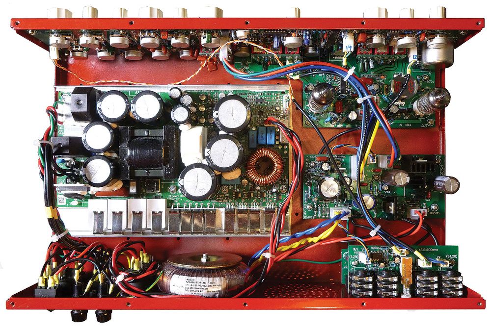

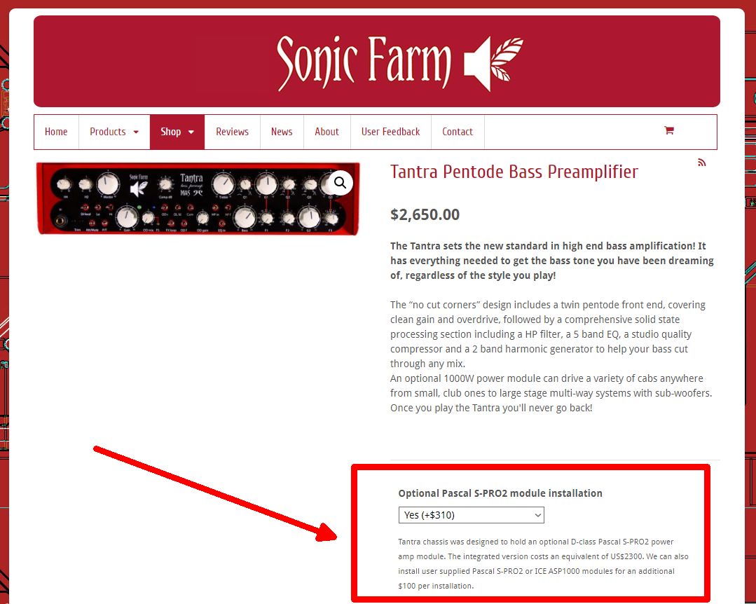

Nein, kein Eigenbau. Den Tantra gibts nackig oder mit Modul eingebaut. Bin mir nicht schlüssig die 310 kanadischen Dollar zusätzlich zu investieren. Den Vorschlag von sharon mit dem Red Rock habe ich auch ins Auge gefasst. Was sagen die Inschinöre?

Für die paar Euros mehr würde ich zu der Vollversion greifen.
Mehr als 1/8 wird die Endstufe dauerhaft so nicht liefen können, aber das ist schon sehr ordentlich zumal man ja 1000 Watt "Dynamik" zu Verfügung hat. Da darf man sich von den nackten Zahlen nicht täuschen lassen.

Das ist ja das alte 1KW ICE-Powermodul.... Gut.. es hat einen fetten Alu-Kühlkörper, der aber ohne Lüftung allein auch nicht reicht, ausser vllt. für Hifi.
Technisch hat B&O mit dem 700W Modul klanglich eine Schippe draufgelegt. Und das gibt es am günstigsten ...tadaa... als Harley Benton 800B Bass Amp für unter 300 Ocken.
Wenn Dich die Bastelwut packt, hast gleich ein ordentliches Gehäuse + Kühlung, wo du den Preamp notfalls rausschmeissen oder weiternutzen kannst.
Ob 700 oder 1000Watt.. das sind just 1,5dB Schalldruckunterschied.. und das auch nur theoretisch. Die 700 Watt-Version, die ja auch im Glockenklang Steamhammer verbaut wird,
liefert schon einen ungeheuren Druck.

...also im Sonic farm shop steht "optional Pascal Power Modul S2 Pro,...das ICE war in der ersten Version drin.:-/
...auf TB hat jemand berichtet er hätte nen Lüfter zusätzlich verbaut,..:-/
