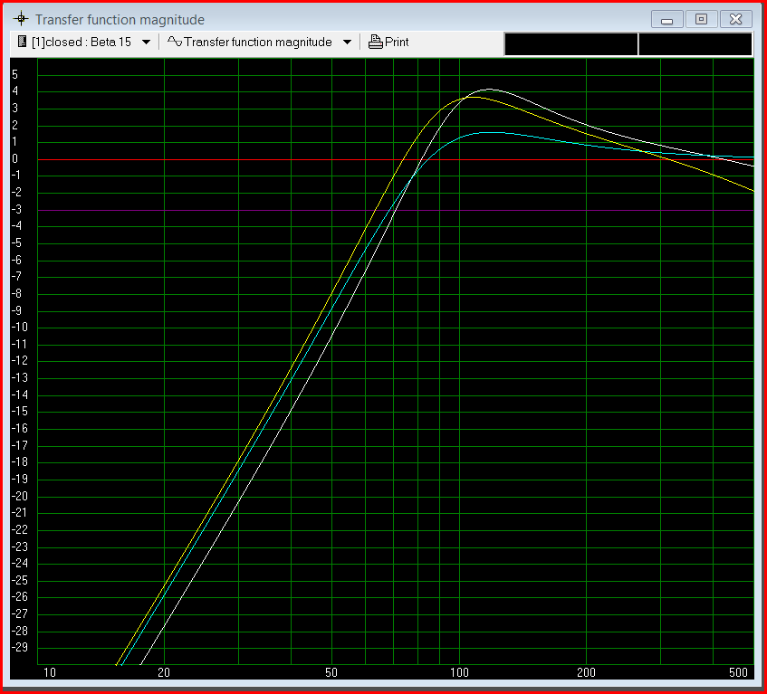

Hier mal der Vergleich zwischen drei Speakern, die ich für geschlossene Boxen in Betracht ziehen würde:
- The Box 15-300/8-A ( = Elder Audio 15 LB 075-U), blau
- Eminence Beta 15, weiß
- Fane Sovereign 15-250, gelb
Besonders tief kann keiner, das ist dem kleinen Gehäuse geschuldet. Genauso wie der Buckel bei etwas über 100Hz. Sowas kann dann dröhnig-wummerig klingen.
Ich würde mich für den The Box entscheiden:
a) trägt der nicht so dick auf bei 100Hz wie die Kollegen und
b) kenne ich die Elder Audio Speaker aus dem Promethean 5110. Die sind für den Preis sehr gut verarbeitet und können richtig was.
Ein wenig Sorgen machen mir allerdings die höheren Frequenzen, so ab 3 KHz. Die bleiben bei allen vorgeschlagenen Speakern doch etwas unterbelichtet.
