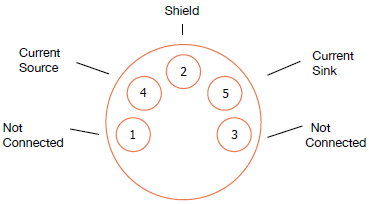

wenn man nicht wireless gehen will, kann man auch ein Kabel selbst konfektionieren. Wenn man ein gutes Kabel mit sehr kleiner Kapazität nimmt, würde ich behaupten, dass auch mehr als die 15 Meter drin liegen. Da MIDI eine Zweidrahtverbindung mit Schirm ist, könnte man mal mit hochwertigem Mikrofonkabel à la Neutrik/Contrik, Sommer oder so liebäugeln. Entweder von der Rolle oder ein gutes, langes XLR Kabel schlachten und da DIN Stecker dran löten.
Belegung ist Pin 2 Schirm, Pin 4 +5V, Pin 5 Signal, Pins wie folgt nummeriert:
MIDI läuft in geschlossenen Stromkreisen. Das einzige Problem mit dem Signal ist der Lowpass aus Kabelimpedanz und -kapazität, welcher das Signal degradiert. Je hochwertiger das Kabel, desto länger darf das sein.
