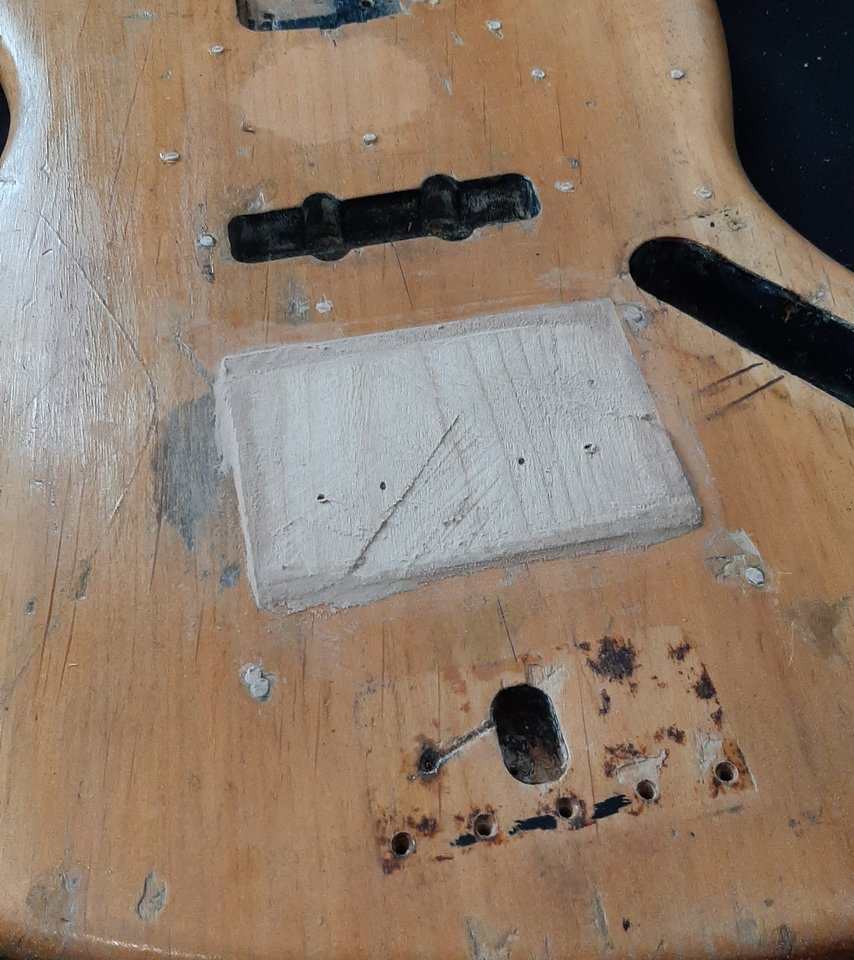

Soooo,
das hässliche Loch wurde verschönert und anschließend wieder versiegelt.
Der Klotz schaut noch etwas raus, wird noch abgerichtet.

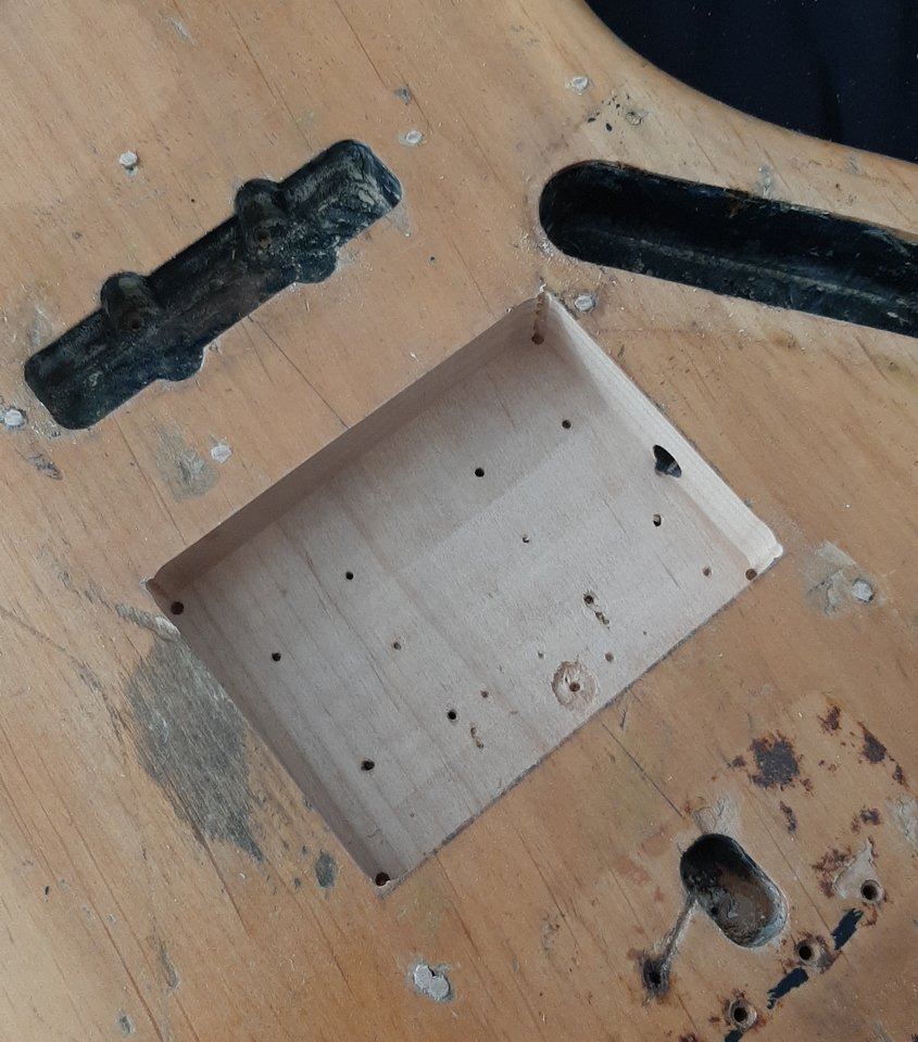

Der Klopftest sagt: wow, klingt nicht, als wäre das fremdes Holz eingesetzt worden! Klanglich alles absolut uniform. Schonmal ein gutes Zeichen.
Der nächste Schritt heißt dann: alles wieder runter! Tatsächlich werde ich den gesamten Bereich vom unteren Korpusende an bis unter das pickguard abtragen und ein weiteres Brettchen Erle einleimen.
Also ganz nach @FenderOli s tip.
Ich habe noch ein Set Fender custom shop 60 jazz bass pickups, die mit 60s rein gar nichts zu tun haben. Die Widerstandswerte entsprechen dafür denen der frühen 70's JB's mit 7,4 und 7,1 kOhm, die sollten für den Anfang genügen.

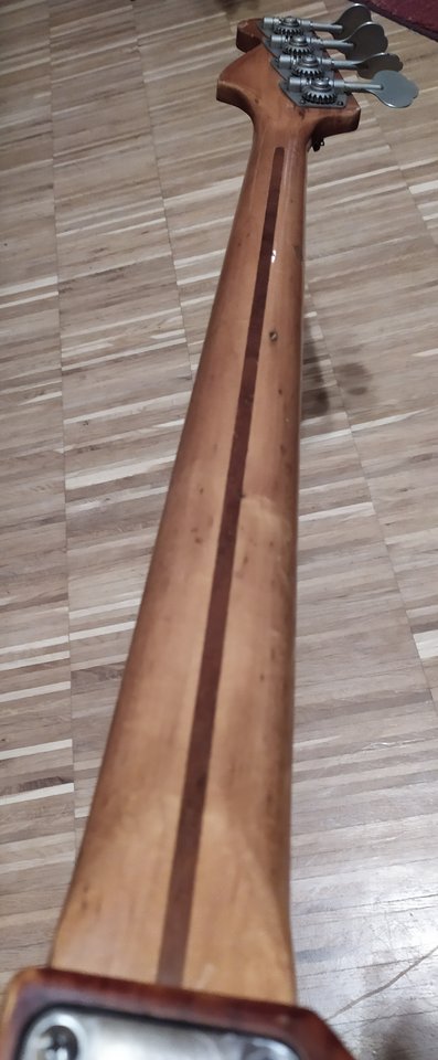

Genau, nur die Ahornhalsmodelle. Whitewater hatte sich gefragt, ob meiner auch so etwas hat. Hat er nicht, bei Rosewood unter den Bünden kein Skunkstripe hinten.

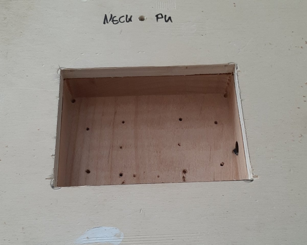

Bedankt, mach Spaß das zu sehen. Hoffe ich bekomme das auch so gut hin. Je sauberer die Fräsung, desto höher die Wahrscheinlichkeit, nicht beispachteln zu müssen (außer für spot repair).
Auf der rechten Seite beim Elektrikfach orientiere ich mich an der tatsächlichen Leimfuge. Links kann (möchte) ich ich das nicht machen, da ist die Fuge zu weit außen, ich müsste bis zum cutaway an der e-Saite Material weg nehmen, das ist mir zu viel.
Bis unter das pickguard laufen die Linien dann augenscheinlich parallel, einen kleinen Winkel baue ich trotzdem ein, damit man das Brettchen mit leichtem Druck in die Aussparung schieben kann und die Leimfugen so dünn wie möglich ausfallen.
So die Theorie.

Der Geddy Lee hat ja schwarze Blockinlays.
Mein 74er mit Skunk und Perloid:

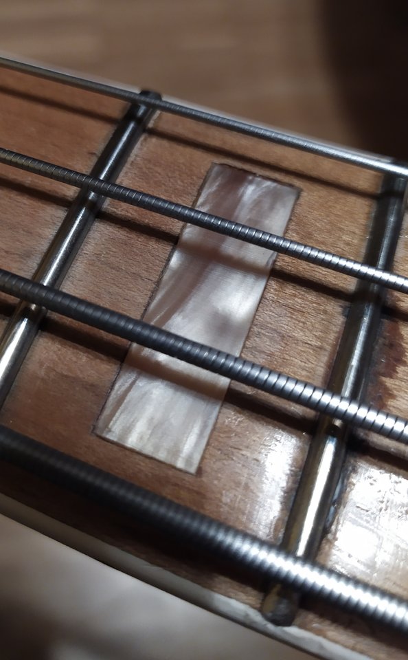

Hat jemand hier Erfahrungen mit dem absichtlichen Altern / Verfärben davon?
Das Inlay im ersten Bund muss ich ersetzen, ein entsprechendes Stück Perloid (Celluloid?) hab ich bereits.
Ein Teststreifen davon war gestern 2x30 min bei 80 Grad im Ofen, danach nochmal 30min bei 100 Grad. Keine sichtliche Verfärbung.
Fensterbank bis zum Einbau und hoffen, dass bis dahin oft die Sonne scheint?
In anderen Foren las ich, dass man nach dem Einbau schnell mit einem acetongetränkten Lappen drüber wischen kann, es werden Farbstoffe aus dem Holz gelöst und lagern sich im angelösten Perloid direkt ab. Schnell trocken tupfen, sonst hat man sein Inlay wie Nutella auf dem Griffbrett verschmiert. Hat das hier schonmal jemand gemacht?

Danke, aber die reden da von Perlmutt =/= Perloid.

In der Tat ;-) Ich meine Zelluloid hat z.B. keinerlei Löslichkeit in "küchenüblichen" Säuren, insbesondere alle übrigen Perlmutt-Ersatzstoffe auf Kunststoffbasis. Echter Perlmutt hingegen, da wurde doch Cleopatra ein Hausrezept auf Essigbasis nachgesagt ;-)
Ich würde ja auf das Naturprodukt, evtl. auch auf dunklere Varietäten wie Abalone setzen, aber das Ziel, nah beim Original zu bleiben, verbietet das natürlich.
