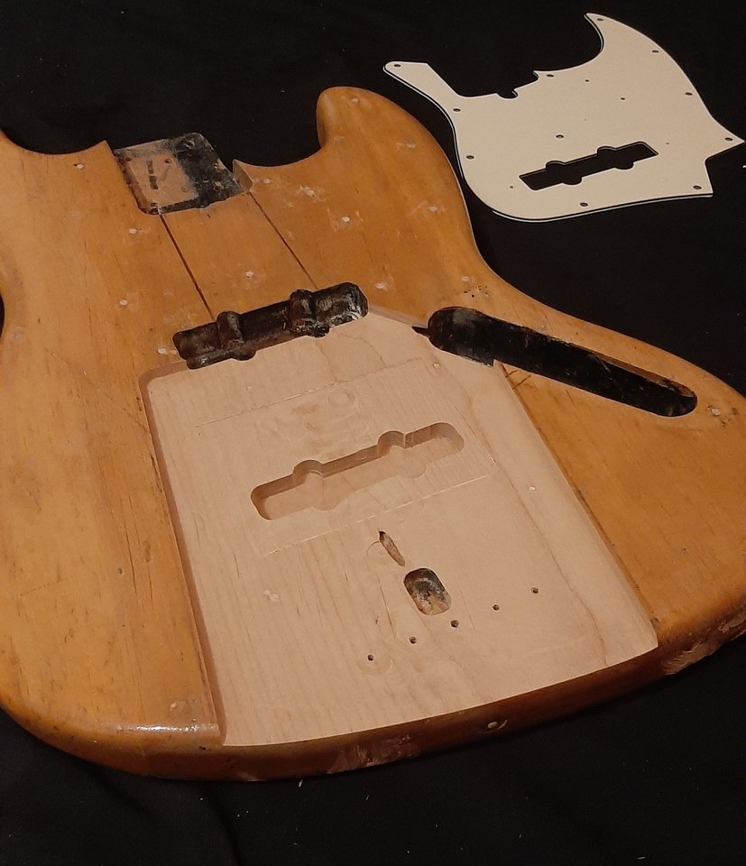

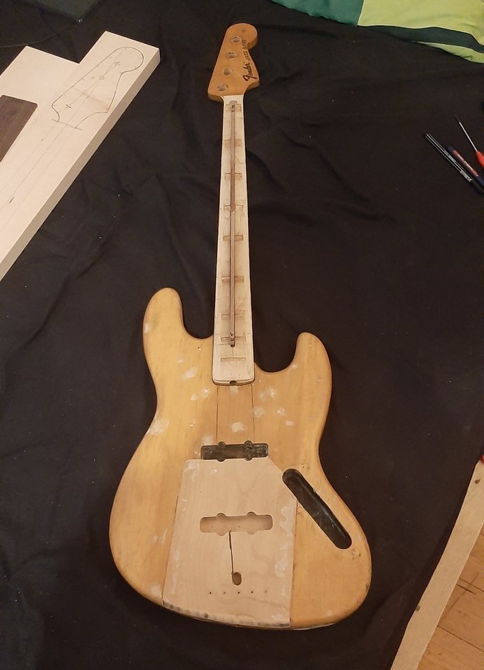

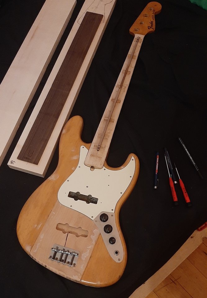

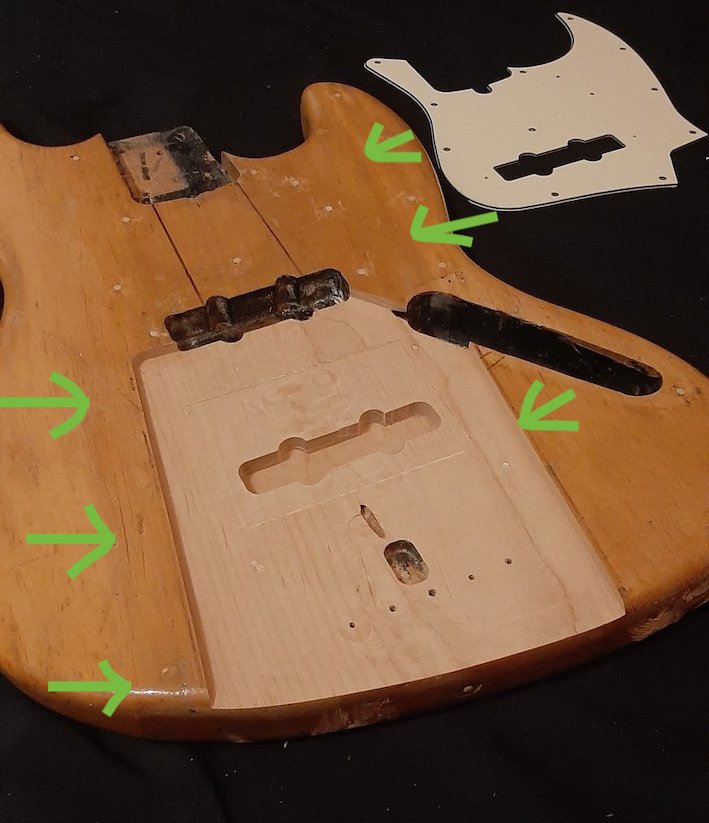

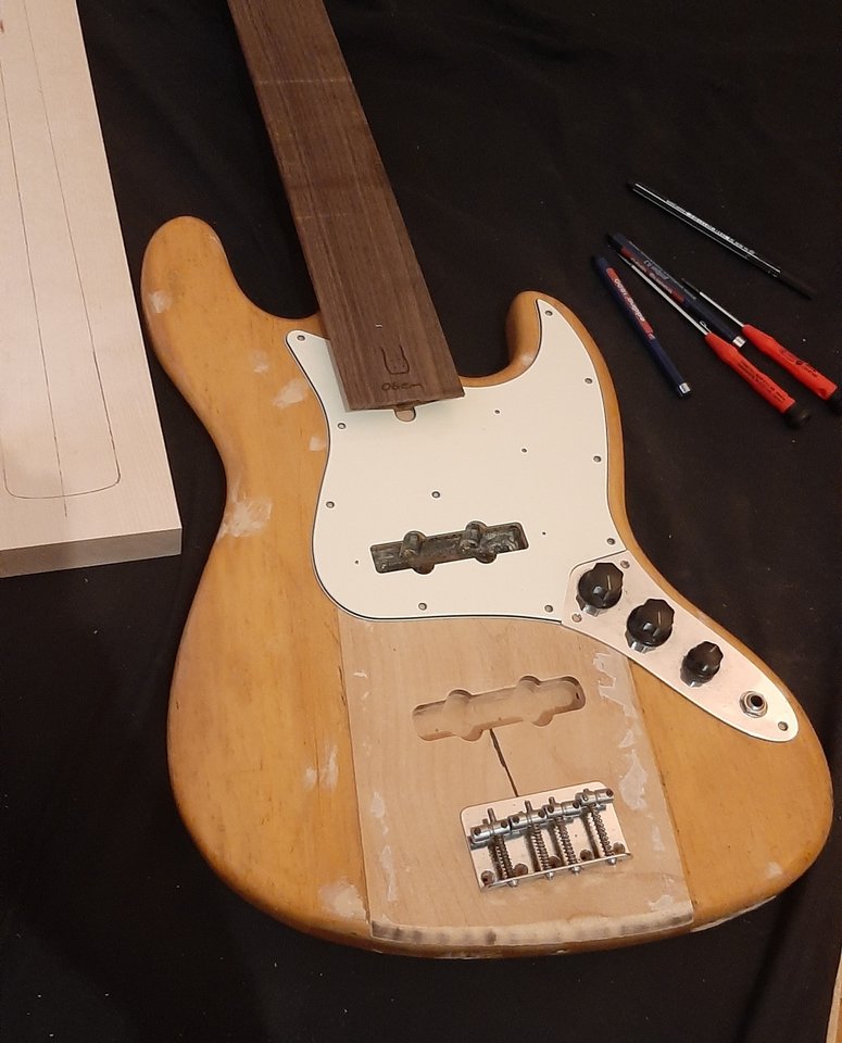

Es geht weiter!
Dank häuslicher Isolation musste heute im Badezimmer gefräst werden, ist der einzig geflieste Raum meiner Wohnung... :D

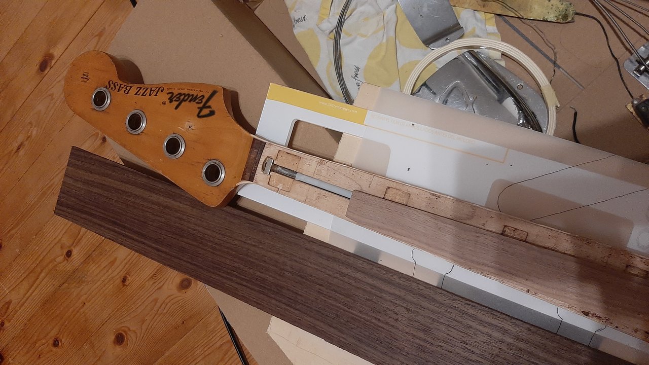

Griffbrett ist auch schon da, genug Zeit, 2x Radius von Hand zu schleifen, habe ich ja ;)

Wieso hast Du denn eine so große Tasche gefräst? Der Body war in diesem unteren Bereich doch noch in Ordnung... oder etwa nicht?
Reaktionen: FenderOli

  • #53
Nach einer Zeit schrumpft meist die eingestzte Stelle und es zeichnet sich die Umrandung ab.
Aber warum dann schräg und nicht parallel zum Hals bzw. zu den bisherigen Leimfugen der Korpusteile?
Der Korpus ist dreiteilig und er hat es genau parallel gemacht. (Die orignalen Leimfügen laufen wirklich so schräg). Ende siebziger Bodies waren "gerader" verlaufend.
Reaktionen: hui, OliB., matteagle und 2 andere
  • #54
@FenderOli besser hätte ich es nicht sagen können!
@buchi1974
Hab mir jetzt einige Tage Gedanken dazu gemacht, hätte auch lieber nur einen kleinen Klotz in der Mitte getauscht.
Nach langem Überlegen habe ich mich für diese Form entschieden, weil ich so auch den dunklen Fleck links neben der ursprünglichen bridge PU Position beseitigen konnte. Der war nämlich kein Fleck, sondern Abstinenz von ca 1mm Holz... Da war eine richtige Kuhle vom "thumb resting".

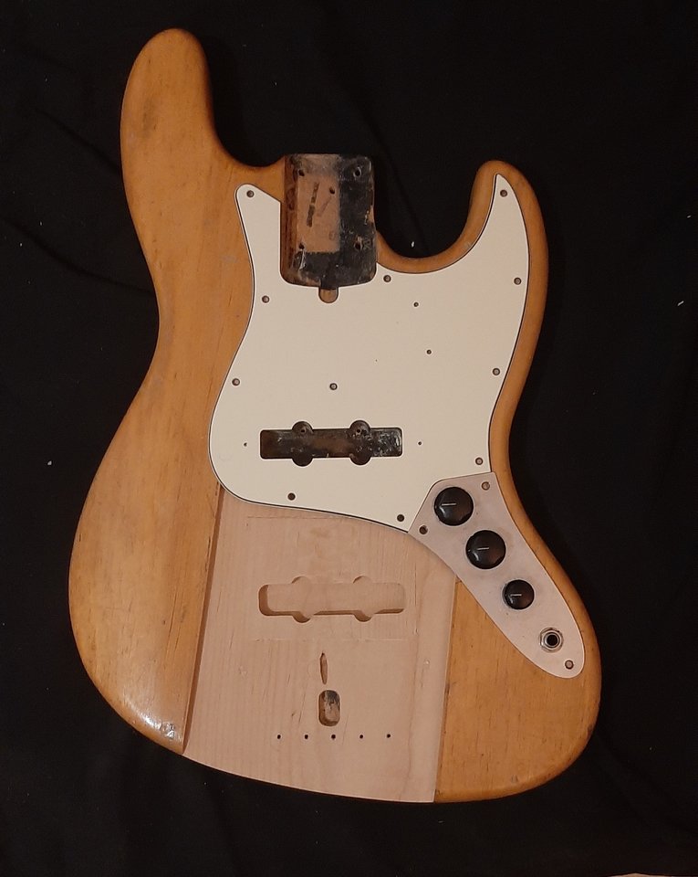

  • #55
Die musst Du aber, sobald Du fertig restauriert hast, wieder reinagen ;)

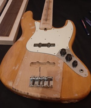

Update:
Die große Leere wurde gefüllt und die Fräsungen wieder hergestellt. Den Feinschliff für den Tonabnehmer mache ich noch mit dem Dremel. Der Holzklotz hat nach oben hin und zur kante je 1mm Überstand, der jetzt weggehobelt werden muss.
Die gelben Flecken auf dem Korpus sind die Stellen, die gefüllt werden mussten. Hier waren Kratzer und Löcher, die bis weit unter den bisherigen Lack reichen. Der alte Lack wurde herausgekratzt bis das Holz darunter faserig war um dann mit Holzpaste zu füllen.

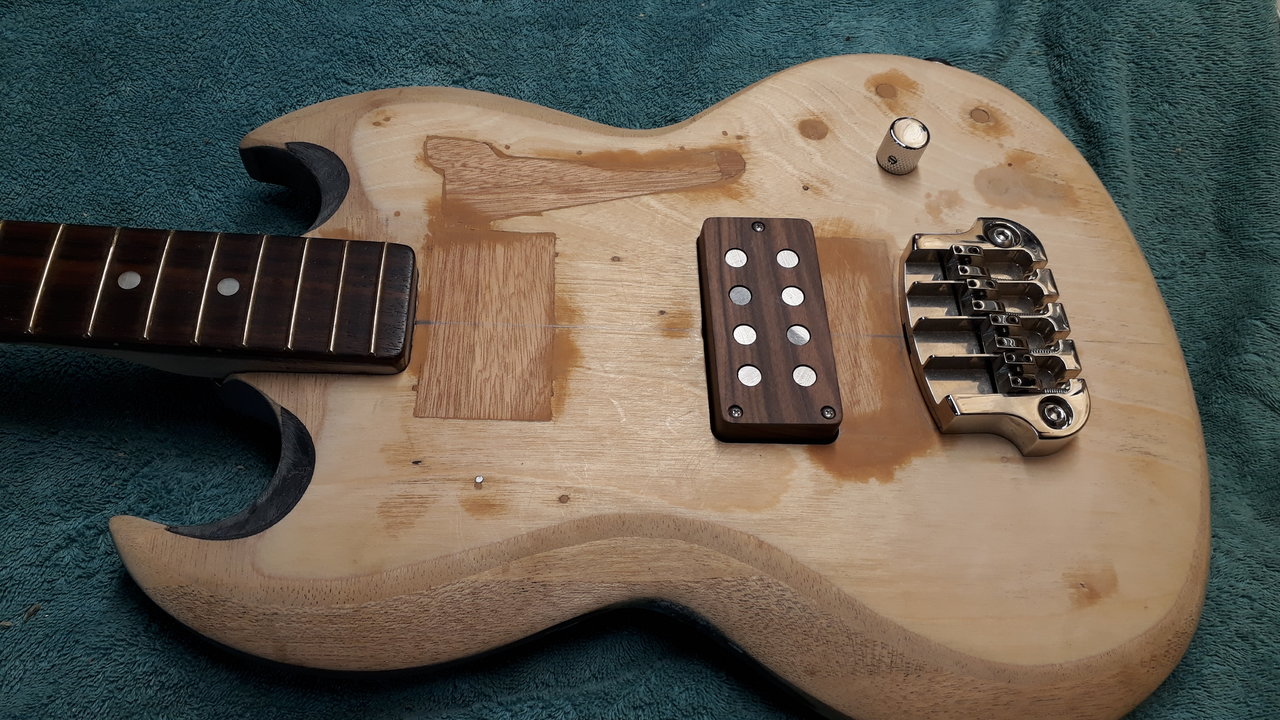

den "Graben" von der Bridge zur PU Fräsung finde ich interessant - echt. Ich bin schon die ganze Zeit am überlegen, wie ich die Bridge bei meinem Projekt an Masse bekomme, weil ich kein Werkzeug habe, um einen Tunnel zu bohren. Und da der Bass eh deckend lackiert wird, könnte man den Schlitz mit Holzpaste wieder verschließen wenn das Kabel drin ist. Oder spricht etwas dagegen?
deins: meins:

  • #58
Schrumpft Holzpaste nicht? Ich würde da lieber einen schmalen Kupferstreifen nehmen, wie an einigen Jazzbässen.
  • #59
Ähm, einfach nen langen Bohrer kaufen, der vom PU Fach ins E Fach bohrt....?
Hab ich bestimmt schon 20 mal gemacht, kein Problem.. Holzpaste ist großer Mist...

  • #60
deins: meins:
Anhang anzeigen 562604 Anhang anzeigen 562607
Ich denke die Bilder täuschen dich da… das ist garantiert kein „Graben“!
Halte ich auch für keine gute Idee eine Graben mit Holzpaste aufzufüllen, das wird 100%ig sichtbar werden im Laufe der Zeit, trotz deckender Lackierung. Entweder Kupferstreifen oder Loch bohren (lassen).
