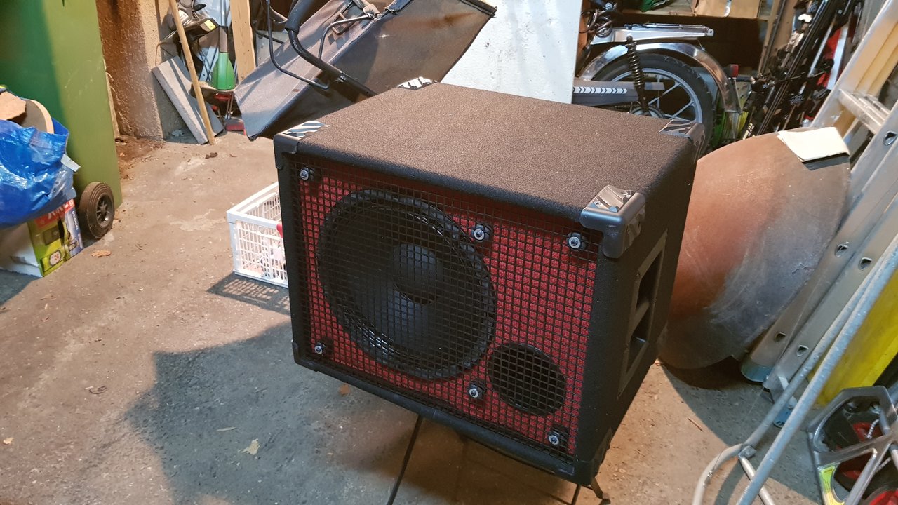

Oder man baut halt wirklich mal was anderes, weil man eine bestimmte Idee hat:
Klasse. Taugt die auch als PKW Sperre in der Fussgängerzone ? :D
  • #42
...das habe ich doch tatsächlich noch nicht probiert:rolleyes:. Ich vermute aber, dass die Antwort ja ist, die meisten Autofahrer machen ja einen Bogen um etwas, das ihr heilig's Blechle beschädigen könnte:govampire:, und sie sieht ja auch viel massiver aus als sie ist.

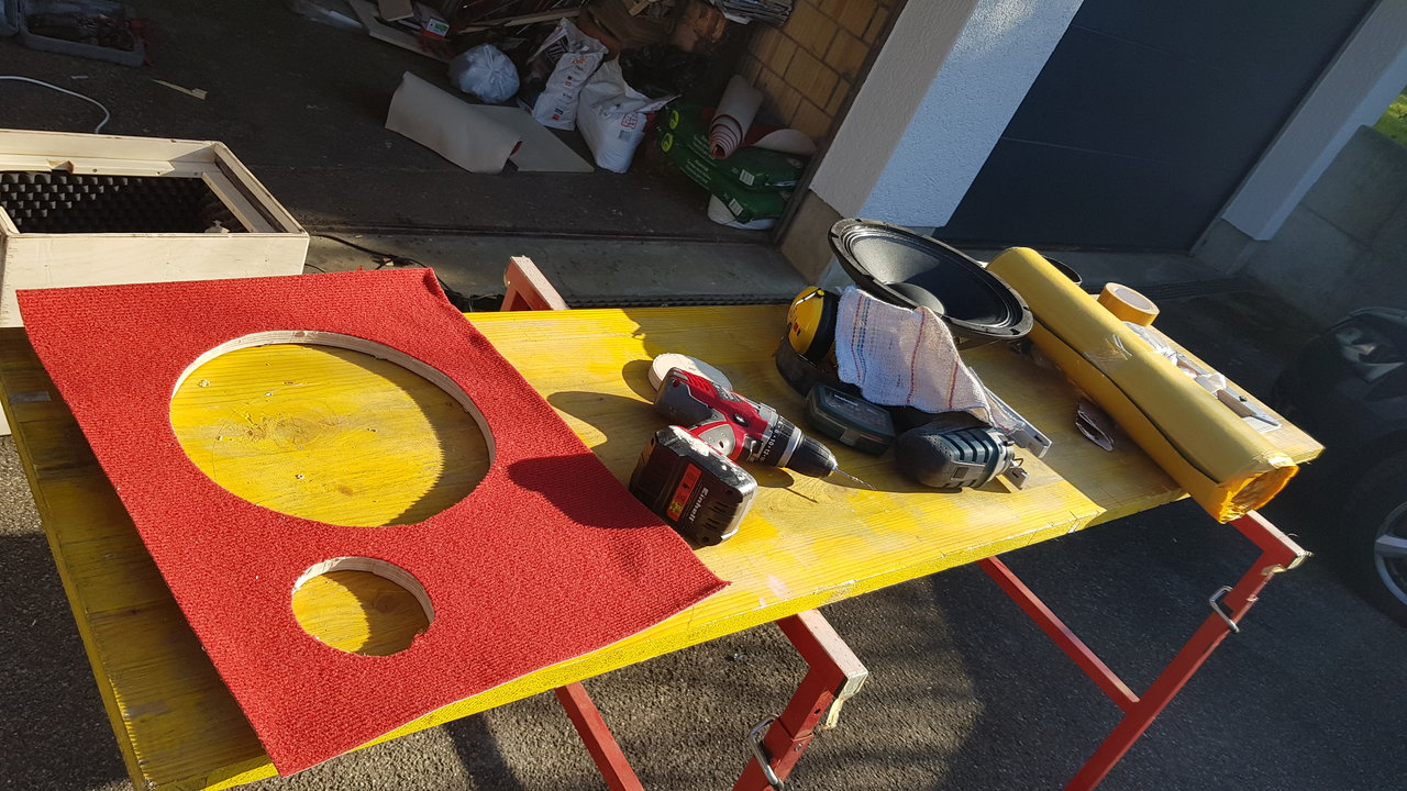

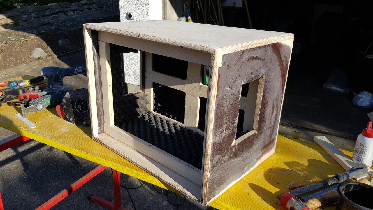

  • #43

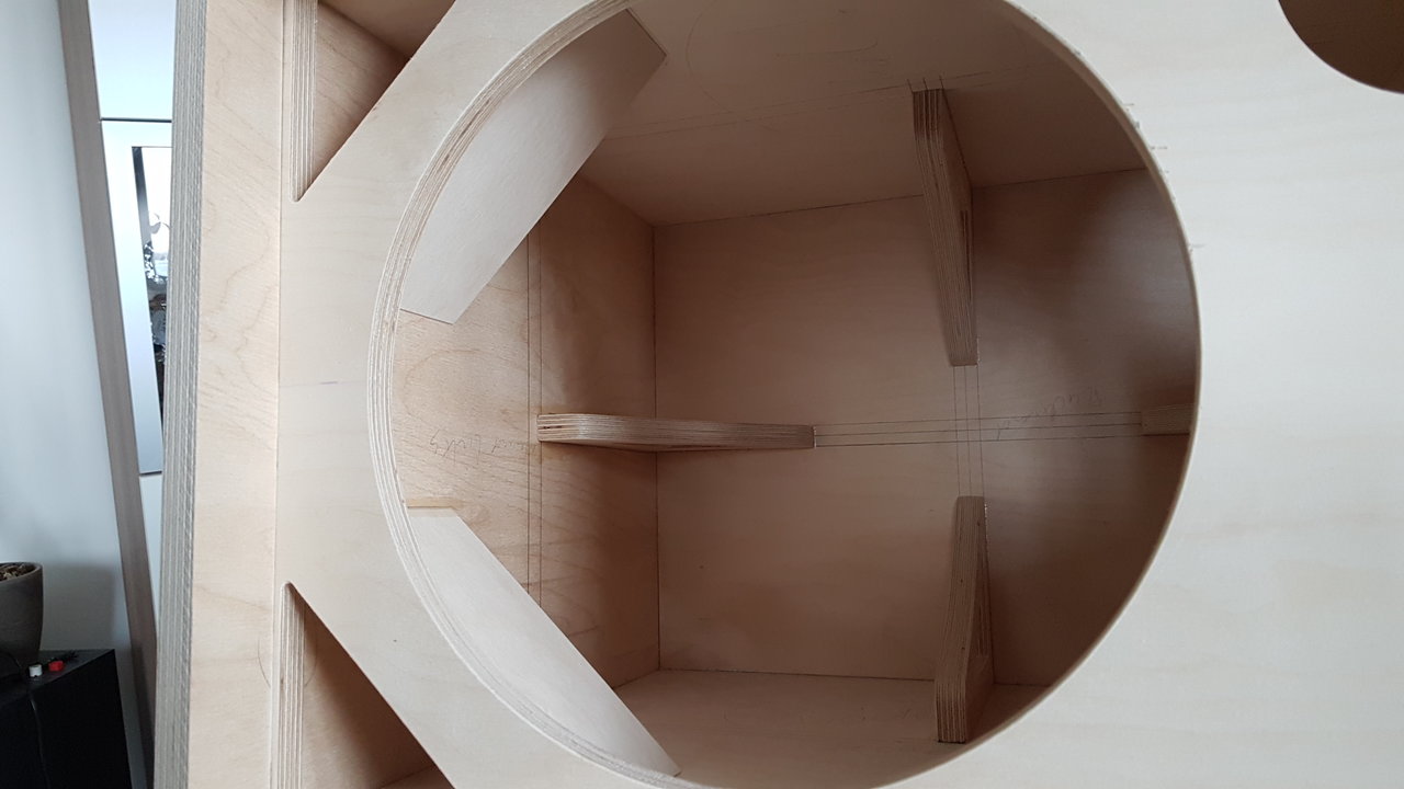

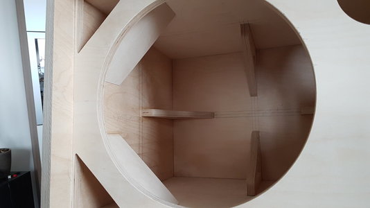

Am Anfang war bei mir der Hifi-Lautsprecherbau - gerechnete Bausätze von Visaton, hobby-hifi. Klang-Unterschied preislich zu konfektionierten gekauften LS: sicher Faktor 3-4 (mein teuerster Bausatz war eine AOS Studio 22 Ref mit Scanspeak-Chassis: nein, keine Fragen mehr offen. Nur pure Musik. Die Lautsprecher waren wie weg aus dem Raum). Dann eine FMC 4x10" gekauft. Top. Absolut top. Dann hatte Hans mal einen 12er Lautsprecher übrig, ein Mail-Verkehr entspann sich.... Inzwischen habe ich zwei 1x12er mit Horn, powered by FMC. So viel gelernt dabei: über Hochpass, über Dämpfung in Musikerboxen, übers Filzen (!) einer Box. Und: sie klingen! Bin aber ganz der hier weit verbreiteten Haltung: Geld sparen kann nicht der Antrieb fürs Selberbauen sein. Es ist die Begeisterung, aus rohem Holz und Elektronik etwas zu machen, zu leimen, zu fasen, zu schleifen, zu finishen - und dann damit zu spielen, natürlich. Was für mich auch feststeht: meine nächsten Boxen kaufe ich direkt bei Hans. 20200318_162309.webp20200319_160740.webp20200323_164808 (1).webp20200319_185043.webp20200325_152137.webp20200324_192932.webp20200324_191208.webp20200324_161614.webp

  • #44
Das nenn ich mal ne massive Bauweise...die wiegt dann aber sicher auch 17++kg?

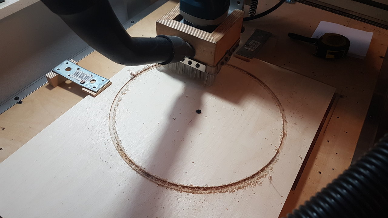

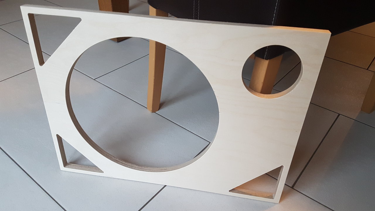

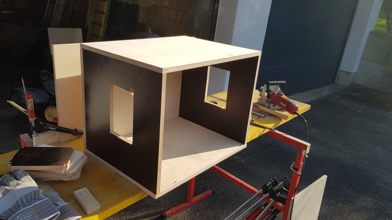

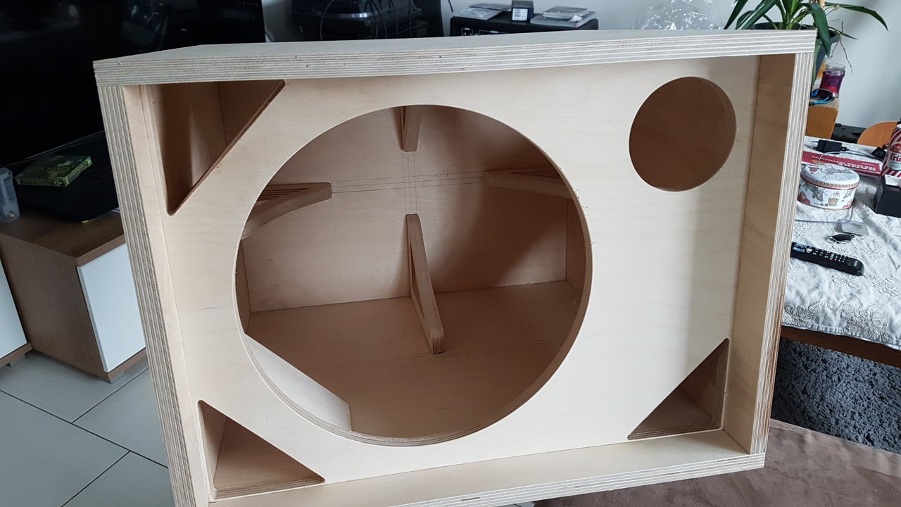

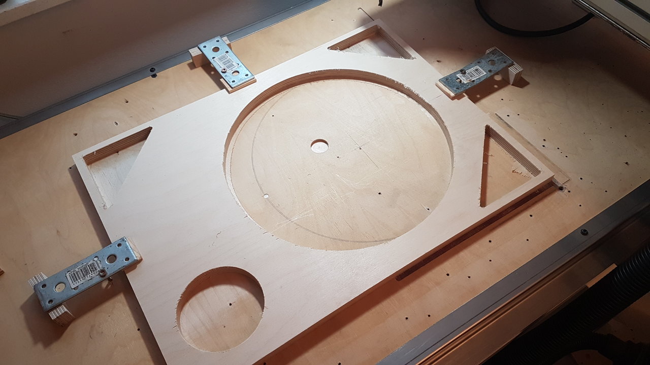

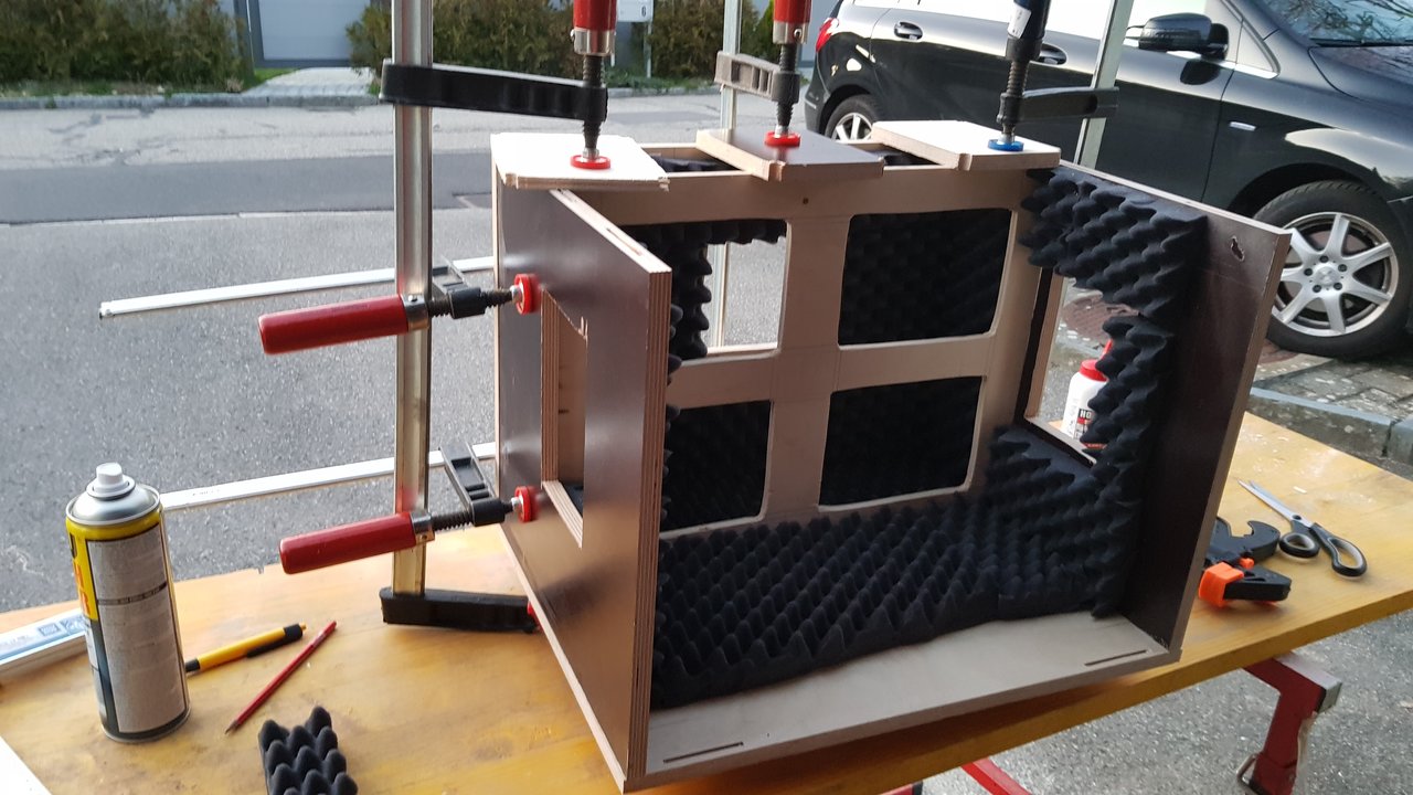

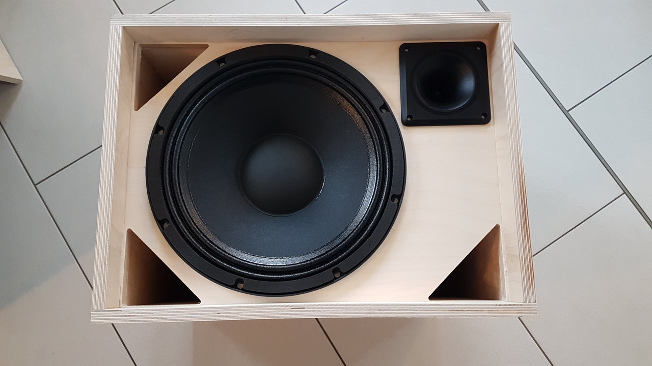

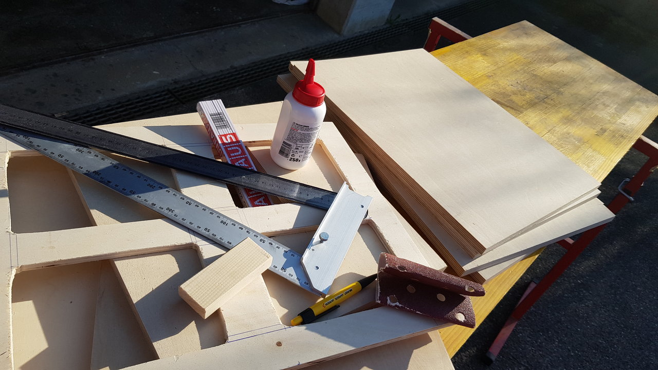

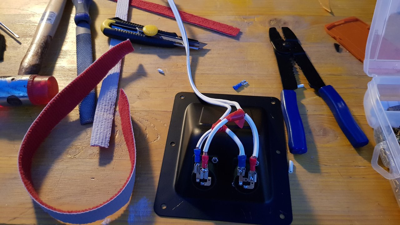

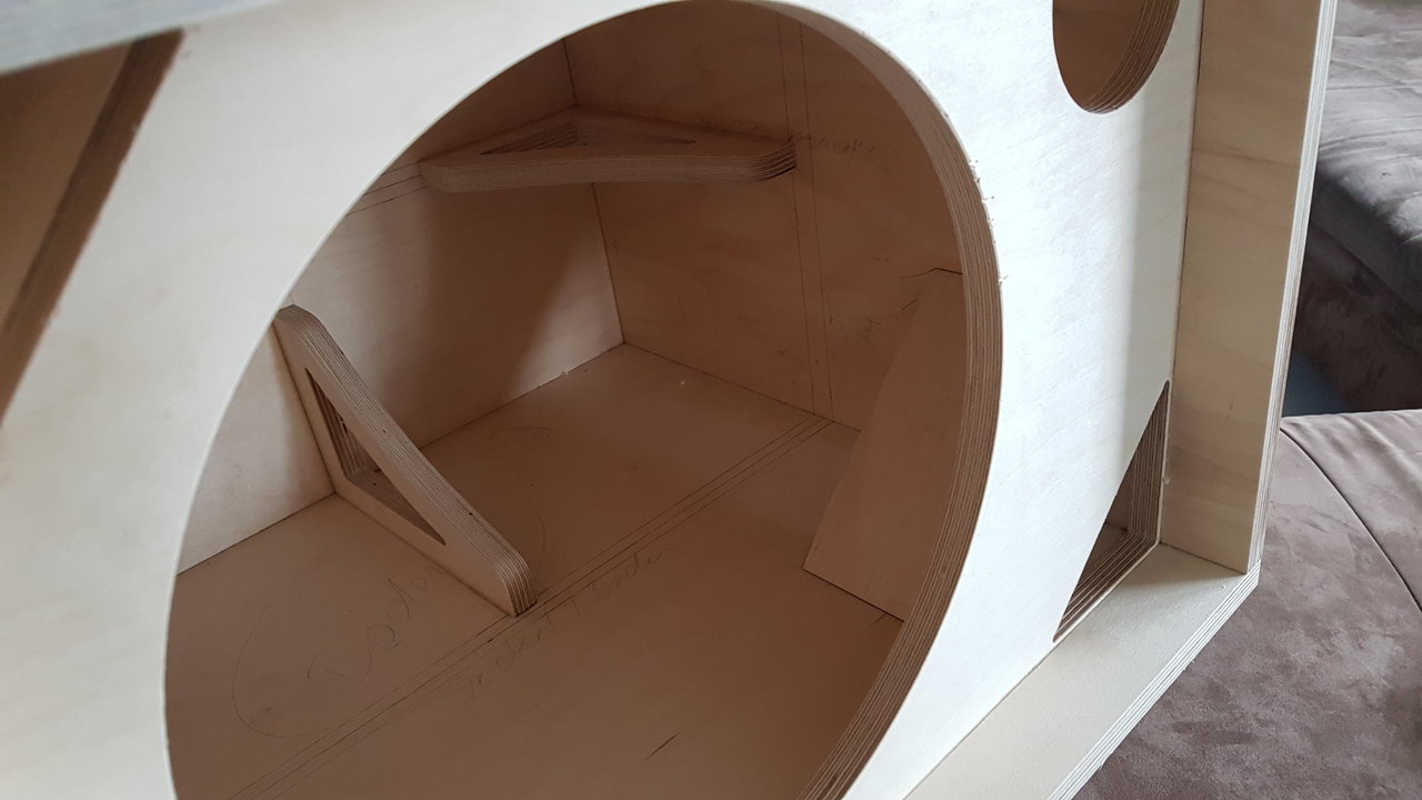

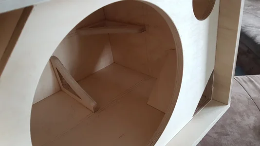

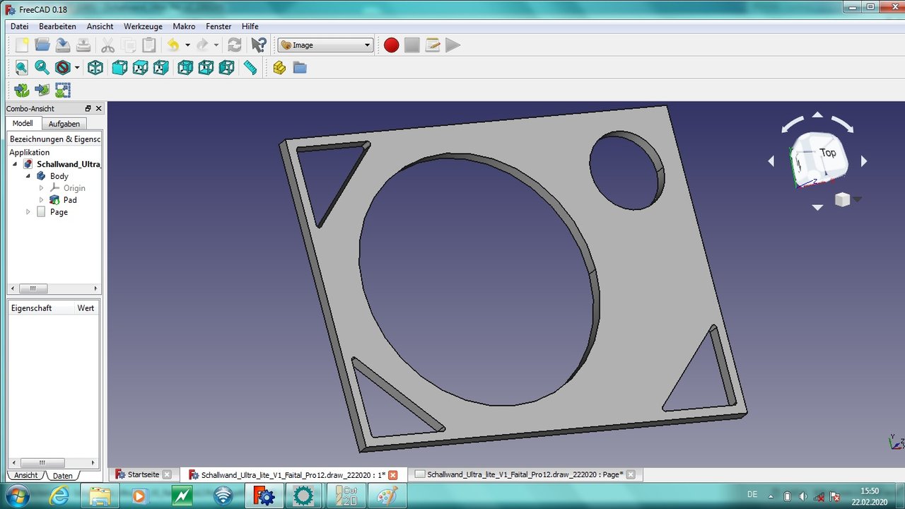

Mahlzeit zusammen,
es hat jetzt alles etwas länger gedauert als geplant, aber wie es im Leben so ist , es kommt immer was dazwischen. 🤷‍♂️
Aber ich habe die letzten Tage Zeit gefunden an meinem Projekt weiter zu machen.
Das wollte ich euch nicht vorenthalten 😉
Zur Erinnerung es sollte eine 1x12 mit Hochtöner werden.
Möglichst leicht aber stabil.
Mein Zielgewicht war max. 15Kg.
Ich bin momentan bei 12,8 Kg 🙂
Zum Einsatz gekommen ist jetzt der Faital Pro12 pr 300 mit 4 Ohm, und ein Piezo Monacor MPT-165.
Ich denke , es wir auf jeden Fall unter 15Kg bleiben.
Ich habe alles mal zusammen gebaut und den Faital erstmal ein wenig eingeschwungen 😅
Muss sagen der Faital gefällt mir klanglich untenrum sehr gut, im Moment sind mir die Mitten noch zu präsent.
Da muss ich noch ein wenig an der Filterung tüfteln.
Aber grundsätzlich bin ich schon mal zufrieden:m_git2:
Viele Grüße
Der Kalle

  • #47
Das sieht doch mal nach echt sauberer Arbeit aus - CNC ist eine feine Sache!
Kommt da noch Filz oder Tolex drauf, oder wird lackiert?
