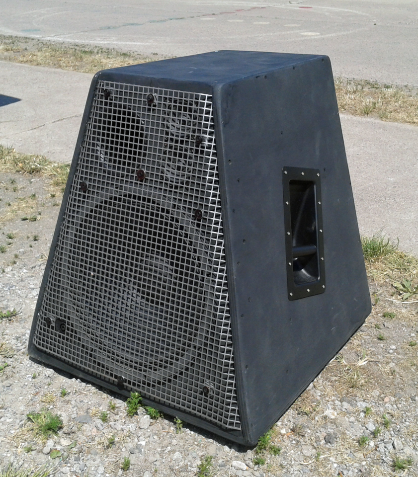

Oder man baut halt wirklich mal was anderes, weil man eine bestimmte Idee hat:
dann geht es mehr um "proof of concept". Und man lernt eine Menge dabei, z.B., dass es extrem schwierig ist zu bauen ohne rechte Winkel -ohne Sanitärsilikon wäre das Teil niemals dicht geworden...
und es handelt sich eher um eine Immobilie, weil sich diese Form erstaunlich bescheiden tragen lässt, wie ich feststellen musste...und es passt auch kein Amp drauf, höchstens ein Blumentopf...
aber egal, klingen tut sie trotzdem, und das vom Bässten. Ist halt was für den ÜRaum!
müssten für ausgewogenen Baffle Step die Hochtöner nicht mittig sitzen wenn man schon aufwändig Pyramide baut?
Nur ne Frage!
Nur ne Frage!
klar, in der Theorie schon; praktisch höre ich keinen Unterschied, ob ich nun links oder rechts vor der Box stehe, der Abstrahlwinkel ist horizontal praktisch +-45 Grad nutzbar, soviel Platz hab ich gar nicht...jedenfalls unvergleichlich größer als mit dem 15er alleine, der hat nen Abstrahlwinkel wie ne Schrotflinte!
Der Vorteil der Pyramide ist ja hauptsächlich die Abwesenheit von Stehwellen, und das funktioniert perfekt- absolut null Dämmung nötig!!!
von links nach rechts könnt's passen weil der Winkel grösser 30 Grad sein dürfte (soweit aus dem Bild erkenntlich).
Von vorn nach hinten betrachtet dann aber eher nicht relevant, da müsste die Pyramide ausgeprägter sein um einen Nutzen zu erzielen.
