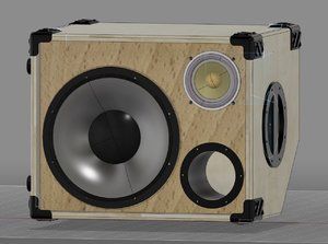

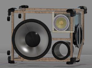

Ich hatte schon einen eigenen Beitrag geöffnet. Da gibt es aber keine Reaktionen mehr. Wir (mein Sohn und ich) planen zwei unterschiedliche, und doch in vielen Teilen gleiche, Boxen.
Was ist gleich: Beide Boxen haben das Außenmaß des Holzes ohne Beschläge von 510x410x410 mm (entspricht in etwa 20x16x16"). Wir haben das Design von einer klassischen Box auf ein Wedge Design geändert. Innen werden wir - zum einfacheren Verleimen - einen Rahmen aus Quaderleisten bauen. Als Material nehmen wir 9-lagiges Pappel-Sperrholz/Multiplex und für die Frontwand 9-lagiges Buchen-Sperrholz/Multiplex mit jeweils 15 mm Stärke. Als Impedanz werden beide Boxen als 8 Ohm Versionen gebaut. Ebenso wird für die Mittel- und Hochtöner ein Lautstärkeregler von Monacor mit separater Einbauschale eingebaut. Ob noch zusätzliche Verstrebungen eingebaut werden entscheidet sich nach dem "Rohbau".
Was wird unterschiedlich: Meine Box wird hauptsächlich zum Üben zu Hause verwendet. Ich werde darüber einen 5-Saiter Jazz Bass spielen und mein Amp hat eine Leistung von max. 350 W bei 8 Ohm. Als Speaker werde ich einen Eminence Kappalite 3012LF (vielleicht aber auch der Jensen ZJ06820) und dazu einen SICA 5 M 1,5 PL verbauen. Der Sica bekommt ein eigenes Innengehäuse mit 1l Volumen und reicht normal vom Frequenzbereich für den Bass - auch beim Slappen. Eine Frequenzweiche werde ich zudem keine Einbauen. Nur ein High Pass Filter für den 5er ist in der ersten Version geplant. Als Bassreflexrohr kommt das Monacor MBR-110 zum Einsatz. Zwei Speakon Buchen (Neutrik NL2MP) werden in der Adam Hall 87160 Einbauschale eingebaut. Die Ecken werden Kunststoffecken mit einem Innenradius von 6 mm sein (dazu habe ich die passenden Fräser). Dazu kommen noch 38x10 mm Gummifüsse auf der Rückseite und einem Seitenteil (so dass die Box auch Hochkant verwendet werden kann). Der Griff ist momentan der runde Adam Hall 34062, könnte aber vielleicht auch nur ein Riemengriff werden. Geplant ist nur ein Griff an der "Oberseite". Als "Finish" wird die Box mit Filz bezogen und bekommt ein Metallfrontgitter. Es wäre - im Worst-Case - noch Platz für einen Sica LP 53x58.28/N20 TW als Hochtöner. Dann wird aber sicher auch eine Frequenzweiche notwendig sein. - ich weis, so sehen in etwa auch die FMC-Boxen von Hans aus. Er hat extrem viel Ahnung und weis halt daraus auch was Sinn macht!

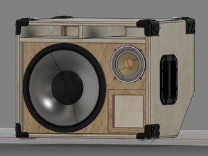

Die zweite Box von meinem Sohn ist ähnlich. Das Außenmaß ist identisch. Seine Box wird jedoch eher als klassischer Monitor verwendet (werde ich mit meinem Helix dann auch mal testen). Er will einen Bassreflex Shelf über die gesamte Breite einbauen. Dazu kommen als Speaker der Eminence Kappalite 3012LF, der Faital M5N8-80 und der Sica HF102 Treiber an einem 6x6 Horn. Das wird schon sehr eng ;-). Alles wird dann über eine 3-Weg Frequenzweiche betrieben. Das Anschlussfeld wird ein normales kleines Anschlussfeld sein. Der Griff ist noch offen. Aktuell ist ein Penn H1017 eingezeichnet. Als Ecken sollen es am Ende wohl kleine Metallecken werden. Als Finish ist Strukturlack geplant. - ich weis, das ist in etwa die F112.
Im 3D Design bin ich zwar nicht so fit. Auch habe ich nicht von allen Teilen 3D Zeichnungen gefunden. Aber ich nutze es gerne um mit das Endergebnis schon mal virtuell anzuschauen. Wichtig bei den engen Platzverhältnissen, da ein Versatz eines Ausschnitts um 5 mm hier schon zu einem echten Problem wird.

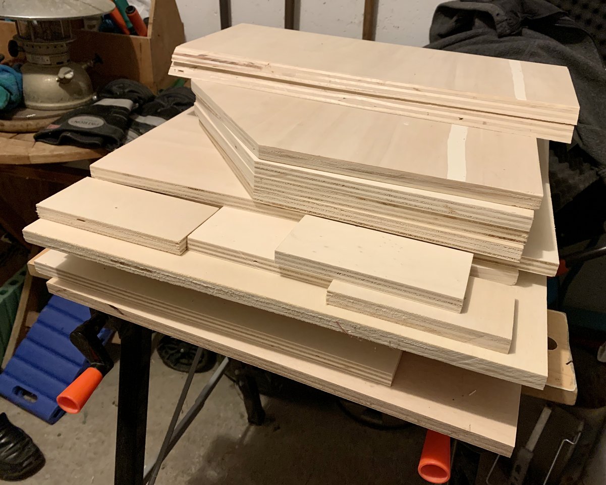

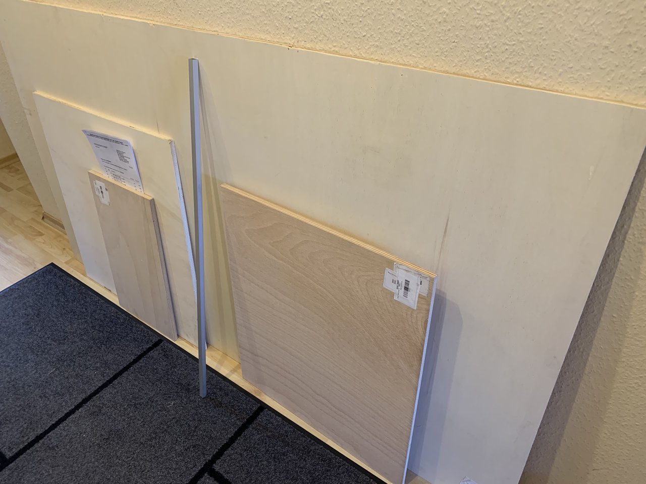

Das Holz wurde heute beschafft und die Platten mit der Tauchkreissäge und Schienensystem geschnitten. Als nächstes müssen wir noch die Quadratleisten aus den Resten schneiden. Das muss ich auf einer Tischkreissäge machen lassen. Anschließend werden die Ausschnitte gefräst und die Boxen aufgebaut. Ich werde auch den Filzbezug erst noch machen. Davor habe ich am meisten Respekt dass das etwas wird. Zwischendurch muss ich mich noch mit dem High Pass Filter beschäftigen. Das ist noch nicht mein Thema. Danach werden die Speaker und elektronischen Bauteile bestellt und eingebaut.
