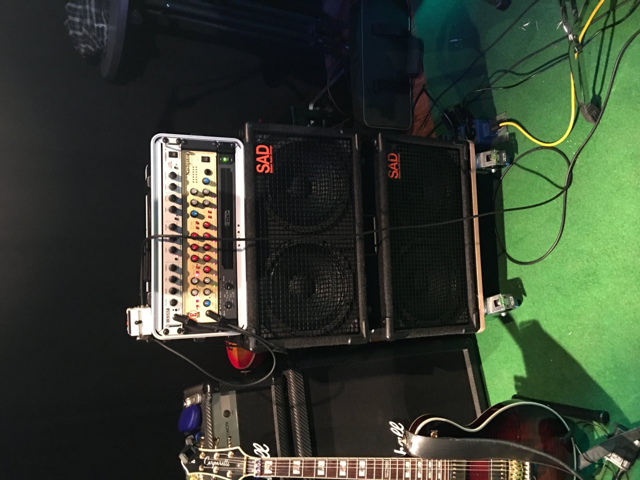

Ich habe geschlossene 210er SAD, die wie von @tiefesB beschrieben, Ihr können im Rudel beweisen. Ich habe 2*210 für kleine GIGS und 810 fürs Grobe. In Kombination mit einem 15er ist eine 210 auch eine Macht. Die geschlossenen 10er kannst du eigentlich mit jeder Bassreflex Box kombinieren, da kommt es zu keinen Frequenzauslöschungen. Bei den geschlossenen 210er von SAD in Filzverkleidung reden wir von einem Neupreis von ca. 300 EUR, zumindest war das vor 1,5 Jahren so. Die haben dann eine Belastbarkeit von 200 Watt. Wenn man allerdings nur 4Saiter spielt, dann geht die 210 auch Standalone, da ich nur 5Saiter spiele nehme ich immer 2 davon. Meine SAD Boxen sind allerdings nicht verkäuflich. :D

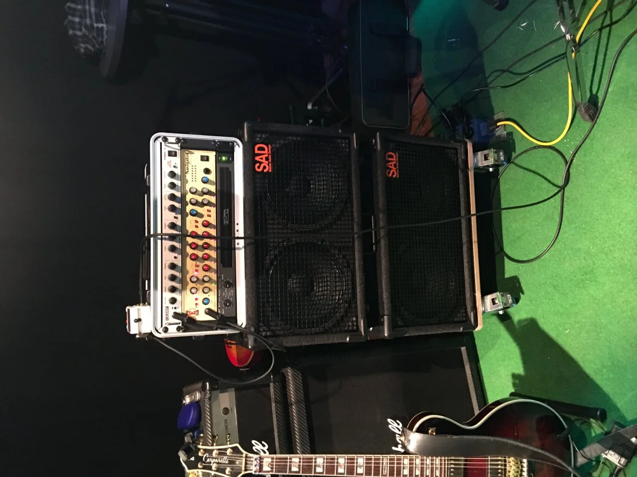

Das sind die 2 SAD Boxen, war ein Auftritt in einem Theater in Darmstadt, ca 200 Leute, da gehe ich nicht mal über PA und habe noch Reserven.
