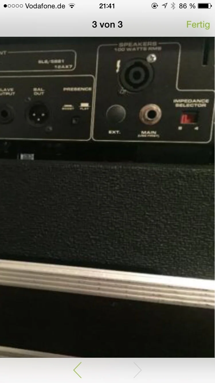

Hallo.
Ich habe mir jetzt auch einen V4BH besorgt, bzw bekomme ich ihn in ein paar Tagen. Ich möchte meine beiden 8 Ohm Boxen anschließen (410 und 115). Jetzt habe ich auf den Fotos meines Amps gesehen das er die Speakon und Main Klinke Ausgänge hat. Der 2. Klinkenausgang scheint versiegelt. Bedeutet das, daß ich z.B. den Speakon Ausgang mit meiner 410 verbinden muss und dann von der 410 in die 115 gehen muss? Das ganze dann auf 4 Ohm? Danke für Hilfe.
Das war auch mein erster Gedanke (vor dem Kauf), aber das ist normal bei dem Amp.
Hallo.
Der V4BH hat doch gar keinen Speakon:
Ohne jetzt die Bedienungsanleitung studiert zu haben würde ich davon ausgehen, dass du jeweils eine deiner 8 Ohm Boxen in einen der mit "4 Ohm" beschrifteten Klinkenausgänge rechts steckst (die 4 Ohm bezieht sich vermutlich auf die Gesamtimpedanz der angeschlossenen Boxen, deswegen auch die Linie zwischen den beiden Outputs, und 4 Ohm + 4 Ohm = 8 Ohm).
Ach komm, was solls *kram*: http://www.ampeg.com/products/classic/v4b/images/V-4B_OM.pdf
Seite 8, Punkt 22. Genau wie ichs mir gedacht habe :-)
Es gibt verschiedene Ausführungen, soweit hatte ich es rausgefunden. Anbei ein Bild von meinem. Es ist alles Original, da ist nichts neu gelötet oder so. Diese Ausführung habe ich öfter im Internet gefunden. Es gibt auch welche mit versiegelter Speakon. Der Verkäufer hatte eine 8 Ohm Box dran. Daher leider auch keine Hilfe.
  • #10
Ah, verstehe, geht garnicht um den aktuellen :D Naja, 4 Ohm wird der ganz sicher abkönnen... warum da die Buchse verschlossen ist ist eine andere Frage.
Für dich würde das bedeuten: Von der einen Box in die andere, und von der in den Amp. Macht dann wieder 4 Ohm, fertig.
Wobei, Moment, da gabs doch was bei Ampeg* *wieder kram*:
http://www.ampeg.com/pdf/V4BH.pdf :D
Seite 5, Punkt 21 :-)
Würde also wie beschrieben funktionieren - ob du Klinke oder Speakon nimmst ist also egal. Und falls das auf dem zweiten Klinkenteil nur ne Kappe ist, kannste auch beide Klinkenausgänge verwenden.
Reaktionen: tiefesB
  • #11
Allerdings muss wohl eine Box immer an dem Klinkenausgang "Main" angeschlossen sein. Sonst wird der Ausgangsübertrager zu seinem Schutz (vor einem verbotenen Betrieb OHNE Box) kurz geschlossen.
Speakon Buchsen mit Schalter gab es damals noch nicht.
  • #12
Ah. Vielen Dank!!
Das bedeutet, wenn ich es richtig verstehe, dass ich eine 8 Ohm Box an Main Klinke und die andere an den Speakon anschließe, richtig?
Mittelfristig will ich mir ein 610 (4 Ohm) anschaffen, diese müsste ich dann an Main anschließen, auch richtig?
Danke
  • #13
So würde ich es auch machen. Und den Schalter sowohl bei 2x8Ohm als auch bei 1x4 Ohm auf 4 Ohm umstellen!
  • #14
Nochmal vielen Dank an euch beide:)
