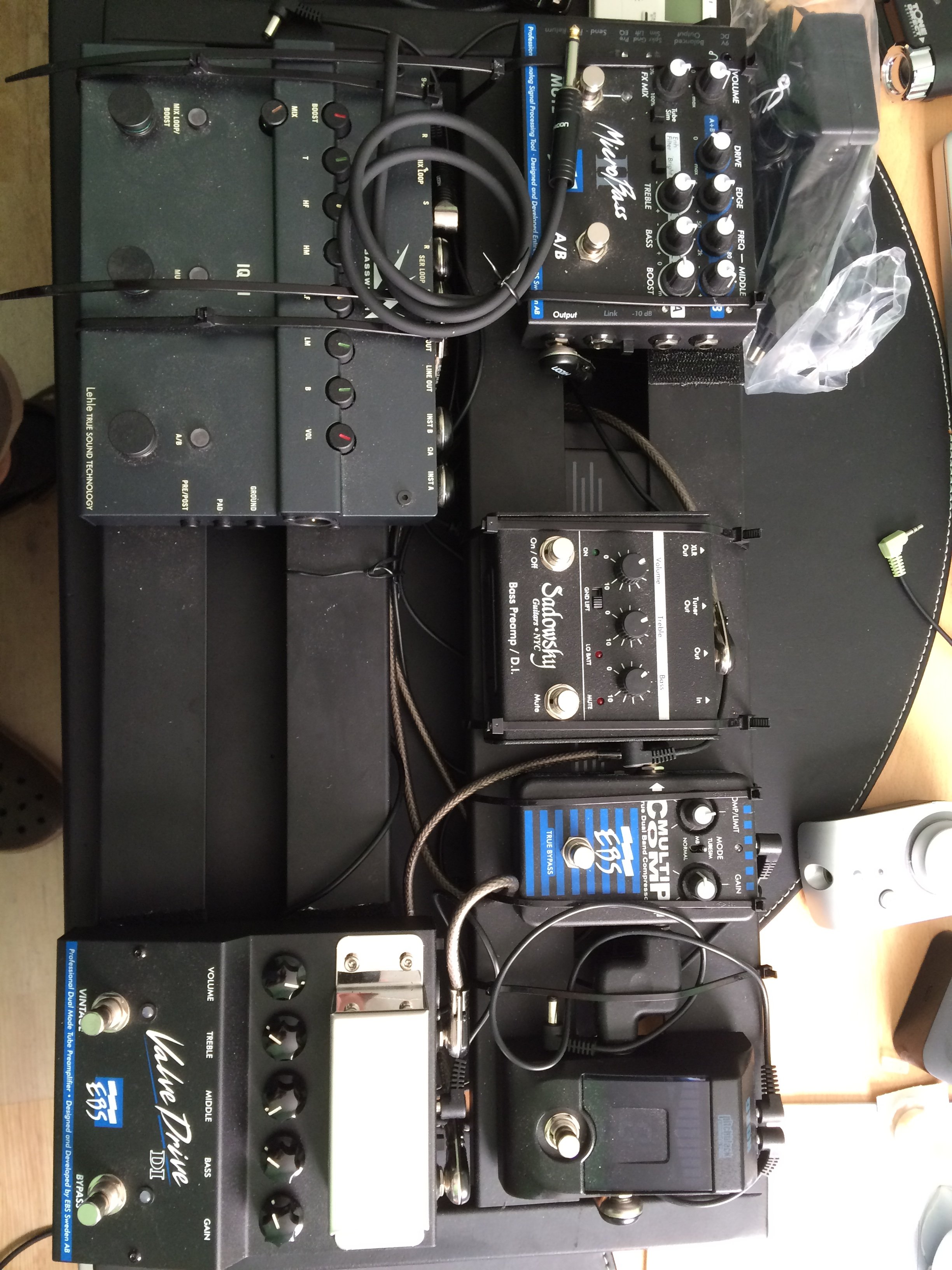

So habe ich das gelöst. Vielleicht wäre das etwas.
Bass A: Microbass (meist aktive Bässe)
Bass B: Sadowsky (meist passive Bässe)
Beide wandern in den Basswitch. Von da aus gehts optinal in ein Effektpedalboard und wieder zurück. Kann ich aber mittels dem Looper aus dem Singnal nehmen. Und vom Basswitch in den Amp.
