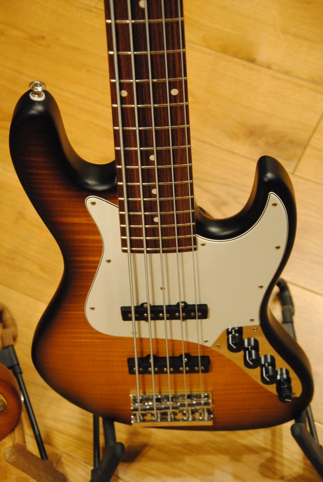

wem fällt an diesem Bass etwas auf was wirklich nicht sein sollte?????
genau . Abstand H Saite zum Griffbrettrand riesig, Abstand G Saite winzig.
Es ist nicht mein Bass. Sowas kauf ich nicht. Mich ärgert nur maßlos die Frechheit solch eines Nobelherstellers das rauszugeben. Das ist einfach nur unverschämt.
Warum mich das sooo aufregt????
Michael Tobias MTD hat mir mal einen Bass gebaut bei dem die Brücke noch viel schlimmer aufgeschraubt war. Erst wollte er das auf FEDEX abwälzen, Transportschaden. Unglaubliche Frechheit. Nach etlichen Diskussionen hat er mir dann eine neue Brücke mit versetzten Bohrlöchern geschickt. Und das bei einem Basspreis von 5500€ .

Neinnein: der hat eine Saite zuviel!:opa: Hab ich gleich gesehen!
Ernst beiseite: die Dots sind nicht mittig, oder die A-Saite. Vermute aber eher ersteres. G-Saite schaut ok aus.
Der soll wirklich 4700.- kosten?????????????? CS-Tarif, da muss er schon rundum perfekt sein. Oder isses wieder so ein Signature/Tribute Bass und "das muss so":opa: :confused::confused::confused:
es sieht so aus, als sei die halstasche falsch gefräst? oder die pu-ausfräsungen und bridge sind versetzt. am allerschlimmsten ist, dass der bei dem preis durch die endkontrolle gekommen ist. unfassbar.

Sorry- ich habs vorhin total verpeilt,,,,, ich meinte natürlich die "A"-saite..... also die in der Mitte Bei meinem Stingray ist ein ähnliches Problem (aber nicht so ausgeprägt) aber da is die Brücke leicht aus der Mitte (sieht man auch dran wie die Saiten über den PU laufen)

sowas hatte ich auf nem Rick bei meinem Musikalienhändler auch schon mal gesehen, und das ist ja auch nicht gerade low budget. Mein Händler meinte, dass er das bei Verkauf auf eigene Kosten korrigieren würde. Wenn er das zurückschickt, dann würder er wieder 6 Monate warten müssen, bis er mal wieder nen Rick bekommt.
Dann haben die Helden tatsächlich "nur" die Brücke und die PUs falsch gesetzt. Wenn man die Saiten 'en bloque' richtung H-Saite versetzen würde wäre auch die A-Saite mittig über'm Dot...:rolleyes:
Mein Tipp: Der Hals ist schlicht und einfach schief eingeschraubt worden, daher der scheinbare Versatz von Bridge, PUs und Saiten zu Griffbrett.

Zum kotzen wenn ein Laden sowas rausschickt. Es wäre allerdings auch zum kotzen, wenn der Bass 100 Euro kosten würde.

Alter Schwede, starker Tobak, vor allem, wenn man bedenkt, wer Michael Tobias ist und welchen Ruf er eigentlich hat. Eine ähnliche und absolut dumm-dreiste Story habe ich von einem Kollegen aus Belgien gehört, der sich einen Alleva Coppolo 4er bestellen wollte. Der hat letztlich keinen Bass bekommen und die Anzahlung, die man laut Webseite machen muss, wurde ihm nicht rückerstattet.
Dagegen spräche, daß die Saiten - soweit man das von dem Foto beurteilen kann - ja durchaus parallel zu den Griffbrettkanten zu verlaufen scheinen.
Wenn ich in Gedanken den Hals etwas drehe kommt der Dot im 19. Bund trotzdem nicht unter die A-Saite. Das ginge nur mit Brücke versetzen...
