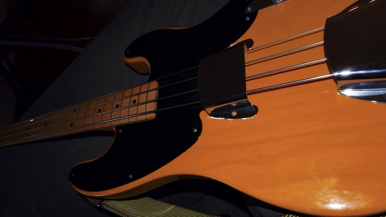

Mein Tipp: Der Hals ist schlicht und einfach schief eingeschraubt worden, daher der scheinbare Versatz von Bridge, PUs und Saiten zu Griffbrett.
Ne, glaube ich nicht. Der Saitenverlauf bleibt parallel. Und die Halstaschen bei diesen Herstellern sind meistens so spack, dass der Hals kaum so schief reinpassen würde.
  • #23
Das halte ich nicht für übertrieben. Selbst bei HB geht sowas in die Tonne ;)
...die achten auf ihren Ruf :D
  • #24
Dann haben die Helden tatsächlich "nur" die Brücke und die PUs falsch gesetzt. Wenn man die Saiten 'en bloque' richtung H-Saite versetzen würde wäre auch die A-Saite mittig über'm Dot...:rolleyes:
Nö, der Hals ist leicht verdreht montiert. Vielleicht reicht es ja schon aus, die Halsschrauben leicht zu lockern und den Hals in Richtung H-Saite zu ziehen.
Und wenn nicht: Markieren, wo der Hals vom Korpus abgedeckt wird, mit dem Stecheisen eine Hauch H-saitig "oben" und G-saitig "unten" einen Hauch abtragen, oder vielleicht sogar nur mit der Ziehklinge. Dann passt das. Aber bei dem Preis sollte das eigentlich nicht nötig sein.
Sehe ich anders: der Hals ist gerade und parallel zu Brücke und PUs, da ist nichts verdreht. Richtung H-Saite drehen würde ja weiter oben den Abstand G-Saite/Kante noch weiter verringern. Nur ist die Halstasche zu weit oben gefräst. Richtung H-Saite 2mm Furnier parallel einleimen und Halstasche Richtung G-Saite parallel 2mm auffräsen.

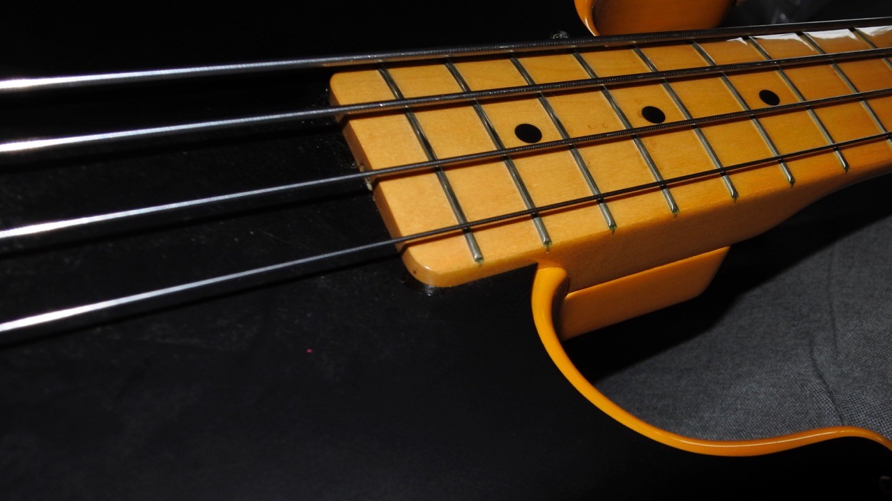

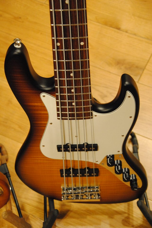

wem fällt an diesem Bass etwas auf was wirklich nicht sein sollte?????Anhang anzeigen 162446
genau . Abstand H Saite zum Griffbrettrand riesig, Abstand G Saite winzig.
Es ist nicht mein Bass. Sowas kauf ich nicht. Mich ärgert nur maßlos die Frechheit solch eines Nobelherstellers das rauszugeben. Das ist einfach nur unverschämt.
Warum mich das sooo aufregt????
Michael Tobias MTD hat mir mal einen Bass gebaut bei dem die Brücke noch viel schlimmer aufgeschraubt war. Erst wollte er das auf FEDEX abwälzen, Transportschaden. Unglaubliche Frechheit. Nach etlichen Diskussionen hat er mir dann eine neue Brücke mit versetzten Bohrlöchern geschickt. Und das bei einem Basspreis von 5500€ .
Seitdem platze ich wenn ich sowas sehe.
Die H-Saite braucht auch mehr Platz beim Schwingen, die G-Saite weniger.
Warum das die anderen Herstellen nciht beachten, ich weiß es nicht-
  • #36
Bei einem Viersaiter hatte ich das auch mal, ich hätte gedacht, der olle Leo kann's besser. Anstatt mich zu ärgern, habe ich den Hals abgebaut, von der Kopfplatte getrennt und herumgedreht - wunderbar (vorher - nachher):
Reaktionen: cellkirk74 und alice d.
