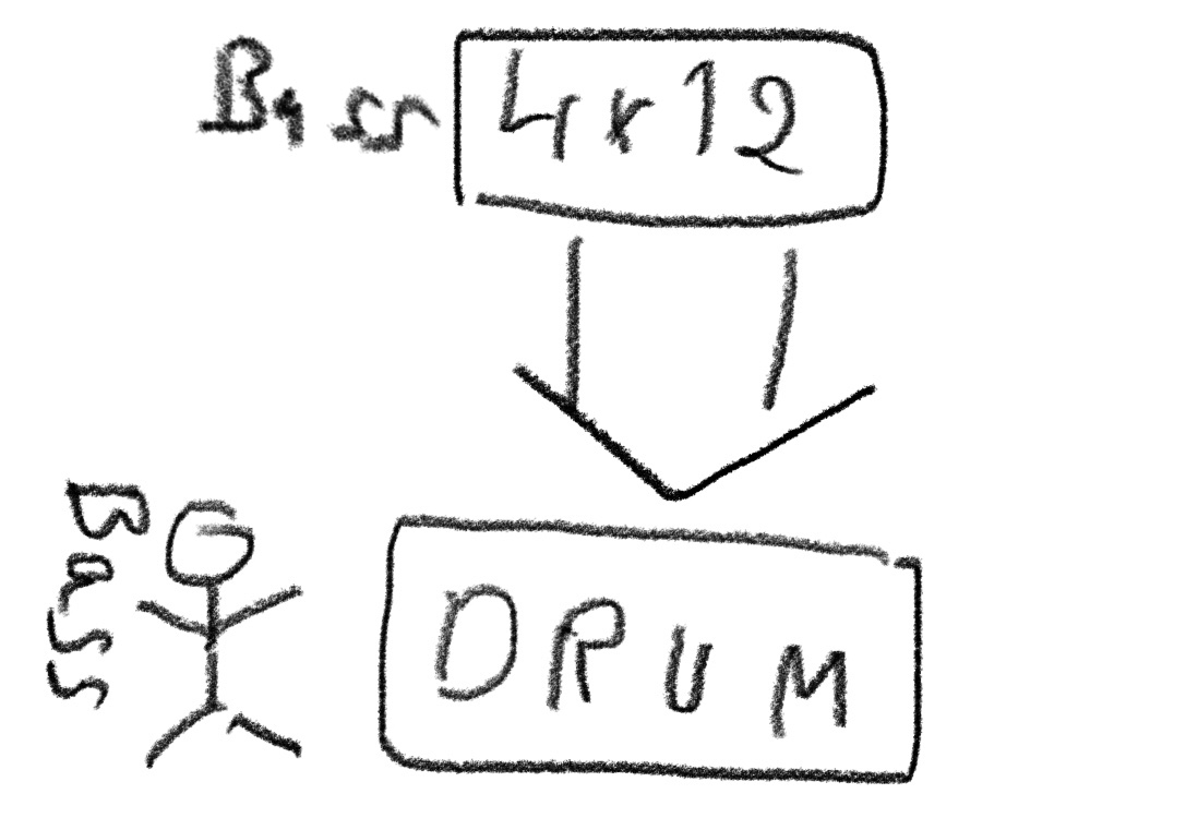

Die Box(en) gegenüber des Instrumentenbedieners, & nicht direkt auf den Schlagzeuger gerichtet aufstellen.
Stellt euerm Basser ne 4 12er hin, dann hat er beide vorhandenen Formate in Einer & es bleibt sozusagen alles beim Alten...mehr o. weniger.

Wieso nicht auf den Drummer richten? Unserem hilft das laut seiner Aussage sogar, wenn ich eine Box hinter ihn oder direkt daneben stellen.
  • #31
Zur Veranschaulichung ⤵️:
>> suboptimal <<
