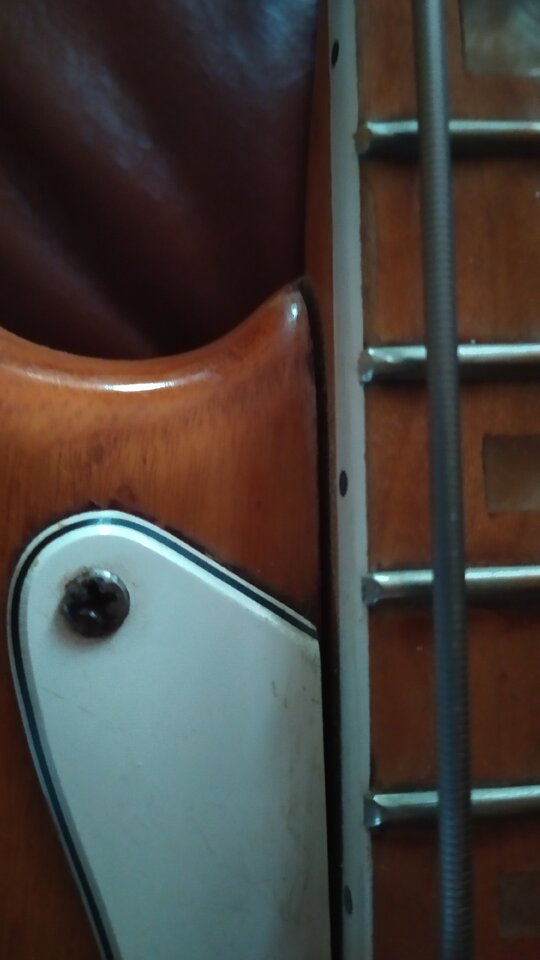

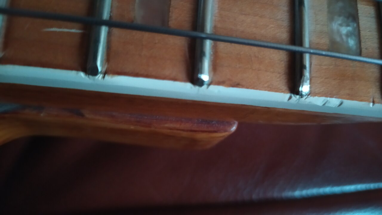

Ja das war mein weißer 76P.
Und mein Jazz Bass der dieses Jahr 50 wird ist da nicht anders.
Anhang anzeigen 757715Anhang anzeigen 757716
Der Body war fertig lackiert, dann kam der Hals dran. Dann hätte man etwas wegschleifen müssen, aber auch den Body an der Stelle neu lackieren müssen. Da gab es noch keine ernstzunehmende Konkurrenz. Als die kam wurde es eng für Fender. Die Rettung kam aber auch aus Japan
Das Problem dieser "bekannten 70s Instrumente" sind - behaupte ich nach wie vor - eigentlich nie die Bodies. Das Problem sind die Hälse.
Mein verflossener Mocha/Walnut 74/75 hatte das auch so. Wenn man sich angeschaut hat, wie der Hals gearbeitet wurde, weiß man wo damals bei Fender die Schlamperei statt fand. Der Hals war konisch nach unten zur Auflagefläche verjüngt (dadurch war zwangsläufig die Auflage zu breit und stand über wie hier) und dann hatte er auch nur 62,5mm und entsprechende "Spalte". Ein "moderner" Replacement Hals mit heutigen Standard-Maßen sowie ein Nate Mendel-Signature Preci Hals passten in die Halstasche wie angegossen. Da gab es keine Spalte oder überstehende Auflageflächen. Mit dem Original-Hals war es eine Katastrophe....
Es wird immer viel über die Halstaschen gemeckert, das Problem lag aber in der Fertigung der Hälse, bei denen wohl der ein oder andere Kollege sehr großzügig beim Schleifen zugange war ;-)
