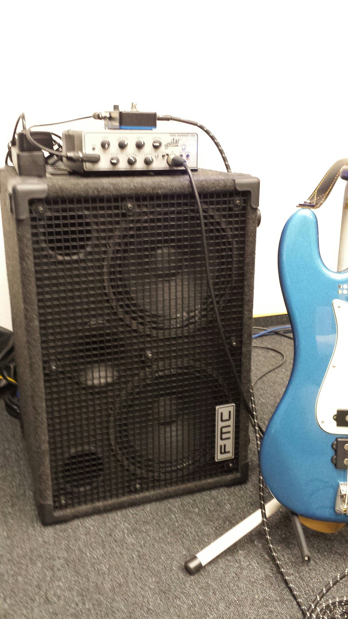

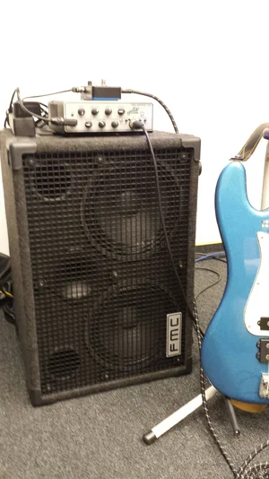

Ich habe mir bei Hans eine FMC Neo 210 gekauft und gleich auf 4 Ohm löten lassen (lässt sich bei Bedarf auch wieder rückgängig machen) ... Habe eine mobile Standalone-Lösung für meinen Tonehammer 350 gesucht und damit auch gefunden ...
Ich kann mich nicht erinnern, jemals auf einer Bühne lautstärkemäßig unterversorgt gewesen zu sein ... dass über ein paar Speaker mehr auch mehr Druck kommt, ist natürlich schon rein physikalisch nicht abzustreiten ...
