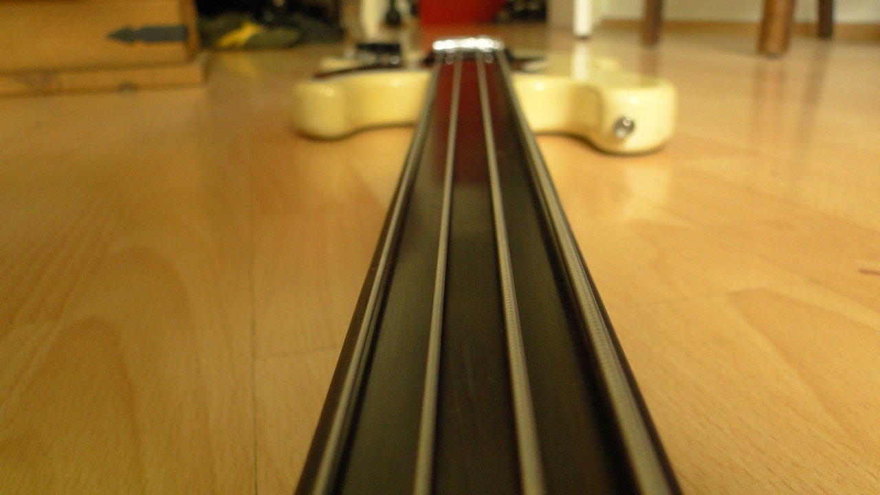

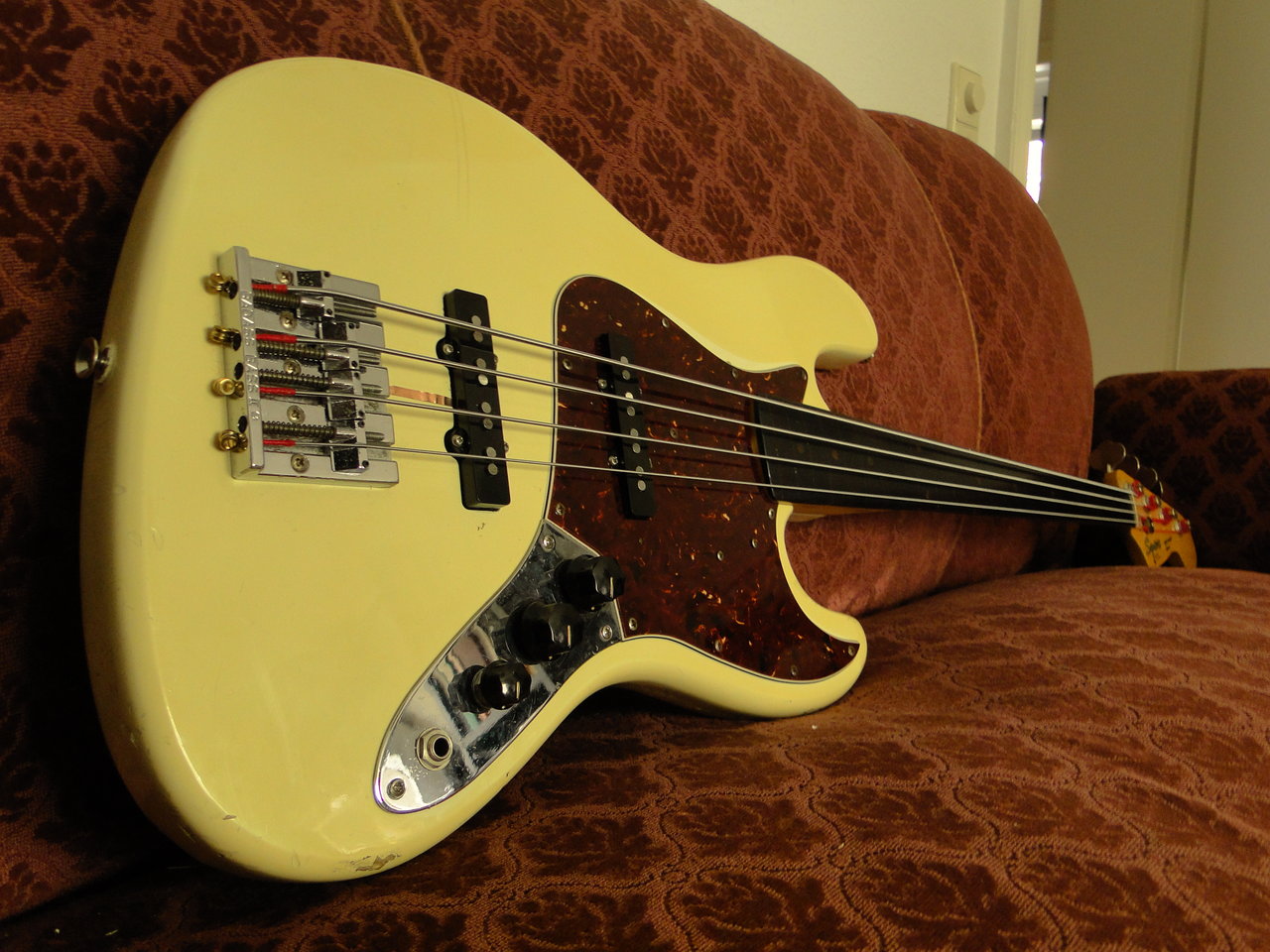

2013 war das Jahr der Selbstgeißelung,
denn ich hatte wohl zu wenig zu tun und habe mir
Bass Nr 11) gekauft
Squier S948080 Korea Jazz Bass
Den Bass habe ich für 180 € Schottland von einem Kneipenmusiker gekauft, er war mal Cremeweiß...
(schön wie das an @Hozzy und an @Mudskipper anschliesst)

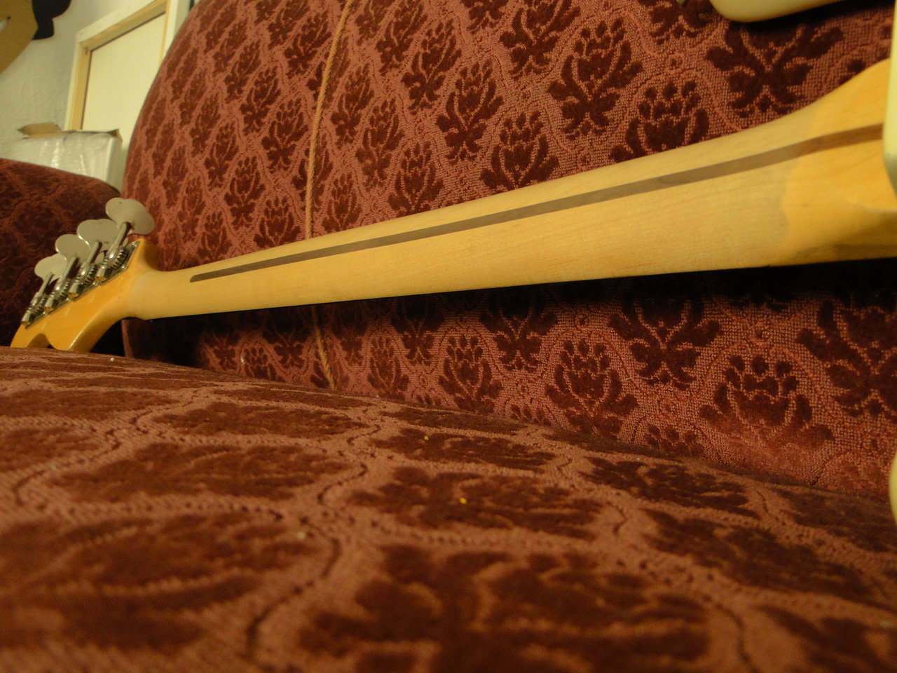

Ich habe den mit einem festen Vorsatz gekauft:
Epoxy Fretless Neck und dazu der Totalumbau.
Die Korea Necks sind sehr dünn und schmal, die Bodies von Samick waren zu Beginn aus feinstem Schichtholz, die Pickups beide 92mm lang.
Ein Traum von JazzBass aber auch die perfekte Spielwiese...
Die Bünde habe ich entfernt, mit Palisander Funier gefüllt, die Dots entfernt, mit einem LOCHER die neuen PalisanderDots gefertigt(so cool, dass Löcher des Lochers so groß sind wie Dots) und dann mit 2 Komponenten Epoxy vom Conrad gegossen:
Überall Klebeband rum, angemischt und gegossen. Nach 2 Tagen übelst hart und dann schleifen und polieren...
Dazu noch ein paar schöne Teile, vor allem die HandMade Stauffer Pickups, die richtig mittig growlen.....
Auf den Bildern sind noch Rotosound drauf, inzwischen sind es Cocco Nickel in 110-50, diese Saiten sind so ENDGEIL für Fretless in CGFC, da die einen netten Zug haben und einen hexagonalem Stahlkern, der spürbar korrekter und singender die Saite schwingen lässt und so sehr wenig scheppert.
MY FIRST CHOICE for FRETLESS!
Reaktionen: Taubenhaucher, LovinRomance, Zomok und 12 andere
Bass Nr 11) gekauft
(schön wie das an @Hozzy und an @Mudskipper anschliesst)Anhang anzeigen 376831

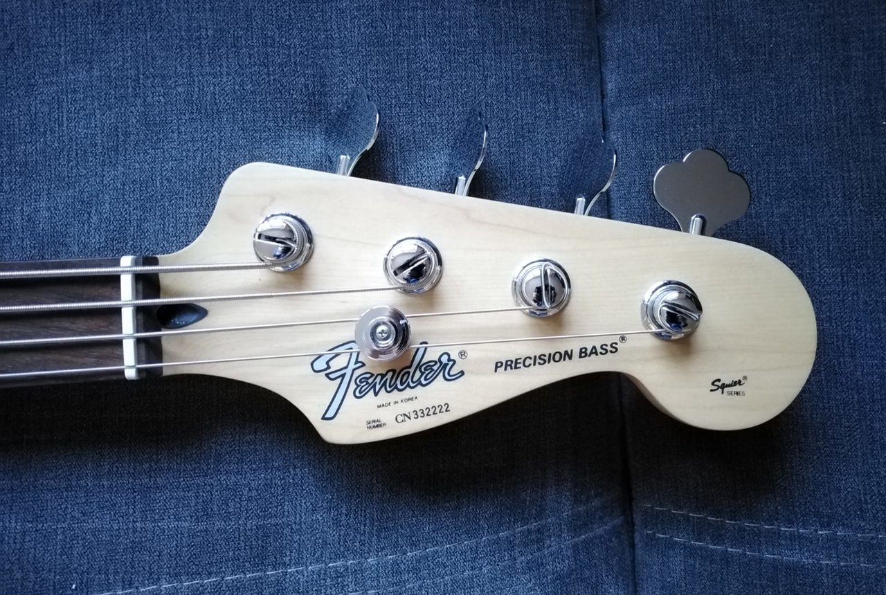

Nein, das ist ein Koreaner aus der "Fender" (gross)-Squier Serie. Den hab ich schon seit ungefähr 18 Jahren bei mir. Schätze der ist so von 1993/1994.
Der Vorbesitzer hat seinerzeit zwar das Squier und auch die "Made in Korea + Seriennummer" entfernt, aber das tut der Sache keinen Abbruch. Ich mag den Bass und hab in den Jahren immer mal wieder was verändert :bier:
(Aktuell hab ich auch wieder Pläne, mal sehen... das PG ist schon wieder "Parchment" ;-))
Leider weiß ich bis heute nicht, wie die Farbe genau heisst - für Fiesta ist er aber eigentlich zu "kräftig"

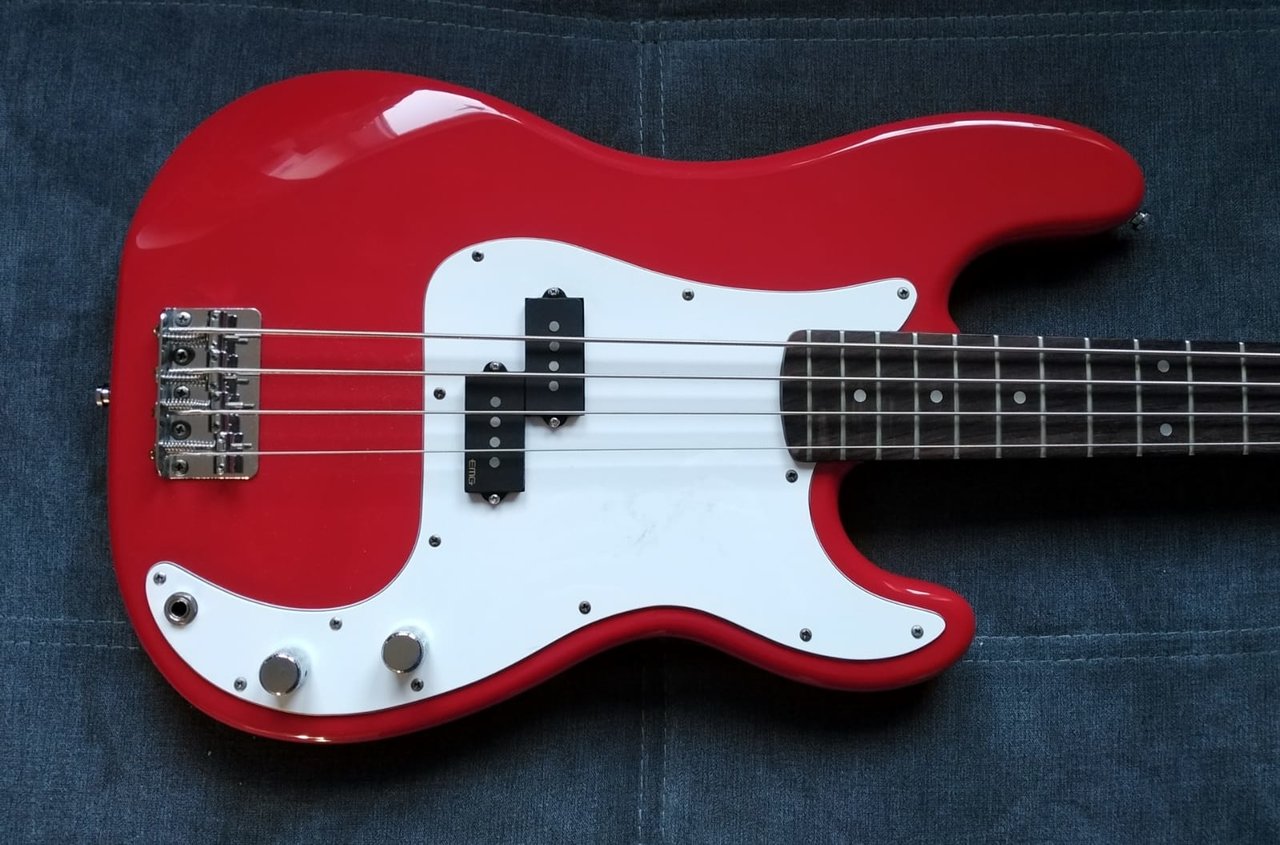

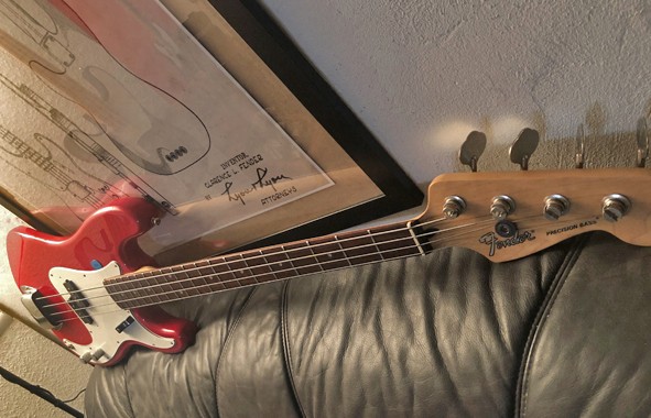

Solch einen Korea-Precision in rot habe ich auch. Ist mein erster eigener Bass, den ich 1996 neu gekauft habe. Nachdem ich den 2016 verkauft hatte, habe ich den 2 Jahre später zufällig auf Ebay-Kleinanzeigen wieder entdeckt und habe ihn zurück gekauft. Der zwischenzeitliche Besitzer hat ihm einen EMG Geezer Butler PU, neue Potis und Potiknöpfe verpasst. Ich bin sehr glücklich darüber den Bass wieder mit meinem Besitz zu haben. So viel zum Thema den ersten Bass verkauft man nicht.
So weit ich mich recht erinnere heißt die Farbe Torino Red. Ich müsste irgendwo noch ein Fender-Prospekt aus der Zeit haben. Da muss mal nachschauen.
Reaktionen: LovinRomance, Mudskipper, cwegy und eine weitere Person
Danke für die Meldung hier! Echt klasse...Jetzt wo du es sagst, dämmert mir da was...
Torino Red - ja, das sagt mir was und da macht es tatsächlich Klick. Die Farbe wurde von Fender irgendwann Ende der 80er eingeführt. Meine sogar, dass es eine Clapton-Strat in der Farbe gibt. Ich glaub, dass mir damals sowas gesagt worden ist, aber irgendwie...

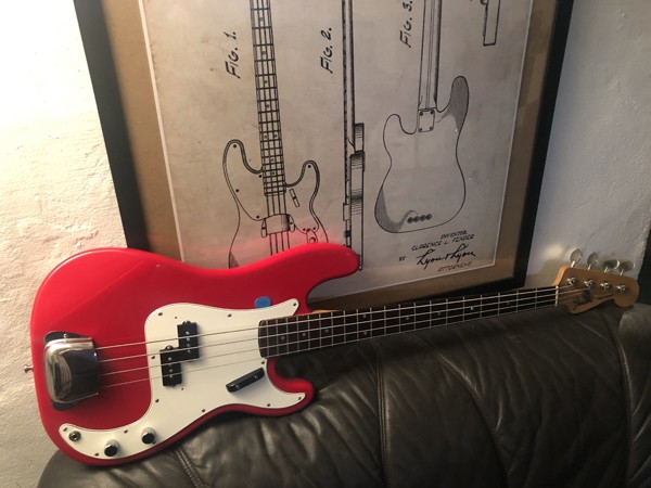

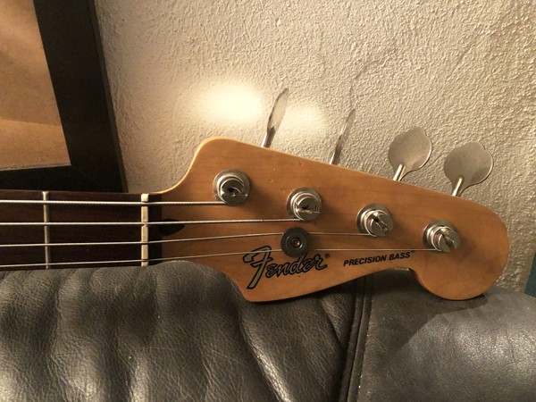

Hier noch mal um das OT zu beenden Bilder von meinem:
Der Bass hatte bereits verschiedene PUs, mittlerweile besagten Tonerider. Aktuell ist seit zwei Tagen auch wieder ein "Parchment" PG drauf. Ich hab ihm die Cover spendiert und Vintage-Kluson Mechaniken. Ausserdem ist die Schaltung auf CTS/OD umgebaut. Nachwievor ist das ein absolut toller Bass und das was die Koreaner damals gestrickt haben ist echt klasse. Auch im Detail. Die Perloid-Dots im Hals, das E-Fach mit Lack ausgepinselt, die Tuner waren sogar "Licensed by Schaller" wenn ich mich recht erinnere ;)

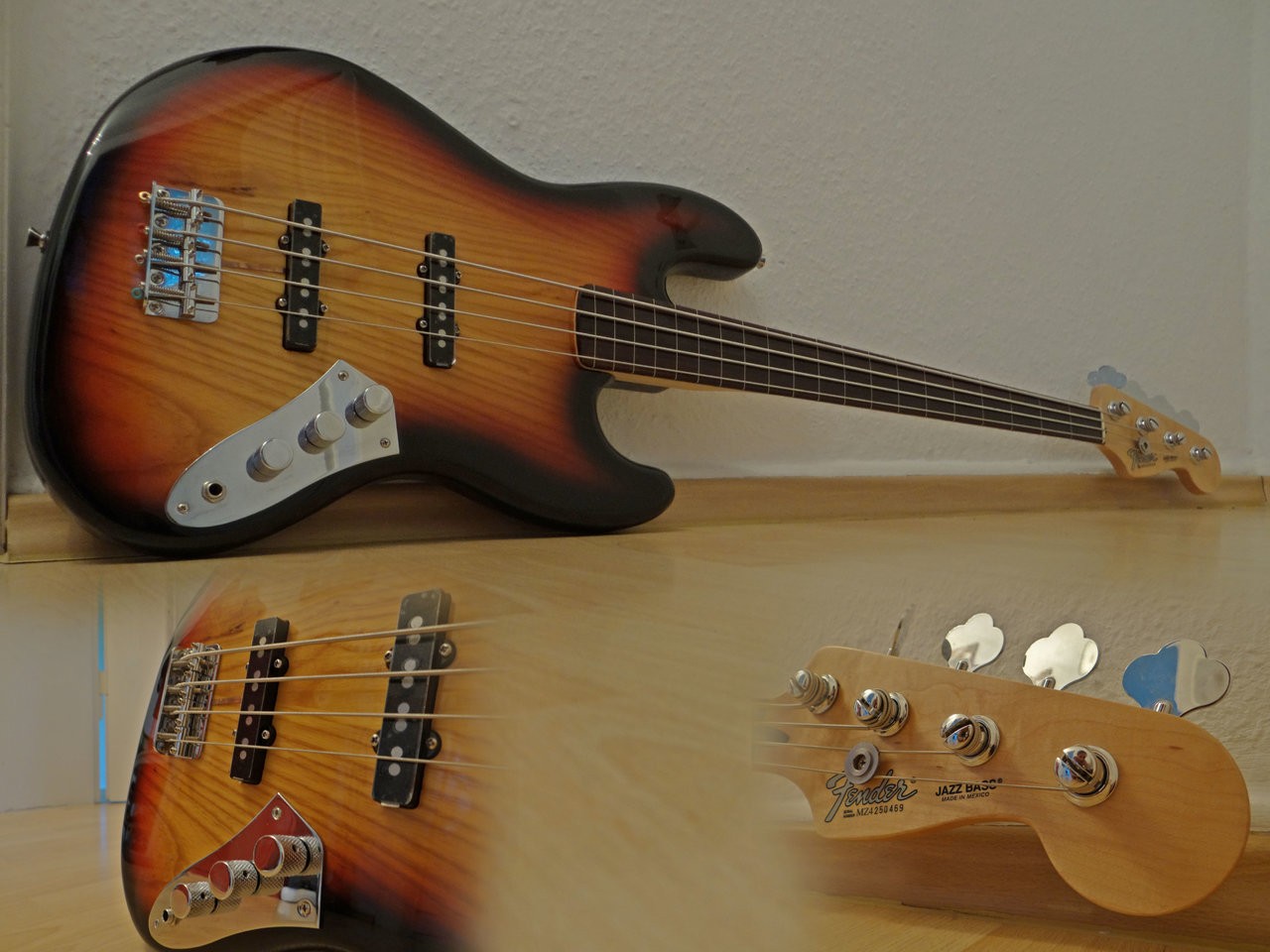

Nach dem Korea Fretless habe ich gedacht, dass ich noch einen anderen Fretless brauche, was schickes...
Also habe ich Bass Nr 12) gebaut:
Esche Body ausser Bucht, Fender Pickups, Mexico Lined Fretless Neck.
Damit begann auch meine Abneigung zu lined Fretless, denn irgendwie schaut man doch hin...
Und der Body war mir zu schwer, der Bass wog 4,6 Kilo....neneneneneeeeee, irgendwie hat es nicht gepasst.
Gebaut, kaum gespielt, schnell verkauft

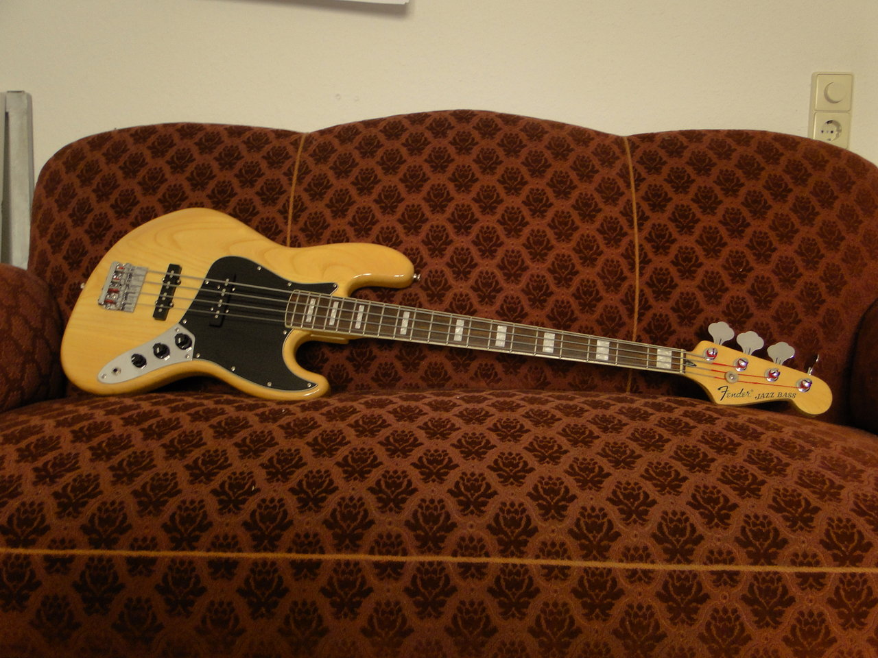

Daraufhin dachte ich, ich brauche jetzt mal was klassisches...
Bass Nr 13)
Esche Body ausser Bucht, dazu den Jazz Bass Hals vom Squier Totalumbau, den sunburst Body erstmal zu Seite.
Schöner schwerer Bass. Aber irgendwie.... LAME... dachte ich.
Also gebaut, verkauft weil mir der Hals irgendwie zu dick wurden, ich habe mich wegen des Squier Fretless an die dünneren Hälse "rangewöhnt".
Ich konnte auch die Gotoh irgendwie nicht mehr sehen, diese Bastelei..
Reaktionen: LovinRomance, Zomok, Hozzy und 2 andere

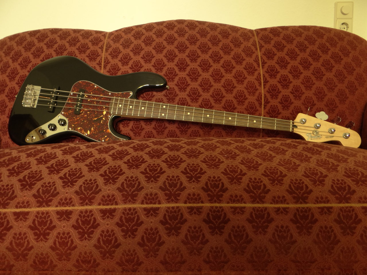

Also kaufte ich mir was ganz normales von der Stange und habe nur aufgehübscht...
Edit: Natürlich waren die Custom Shop Pickups drin...
Fender Mexico
Bass Nr 14)
Und mit dieser totalen Langeweile von einem JazzBass lasse ich es für heute gut sein....
