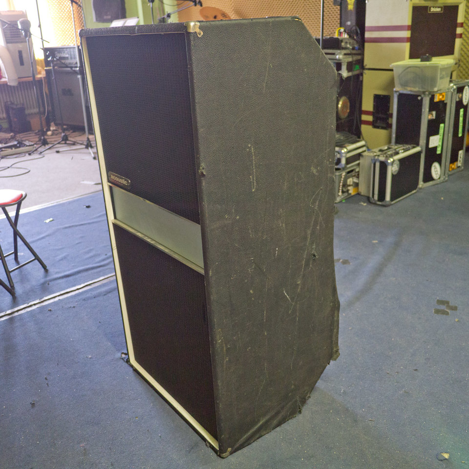

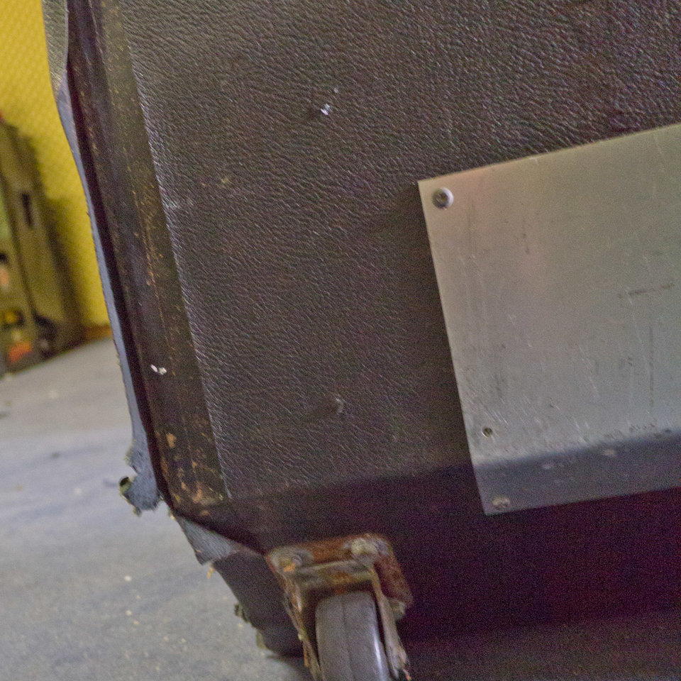

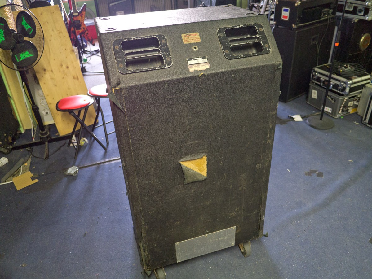

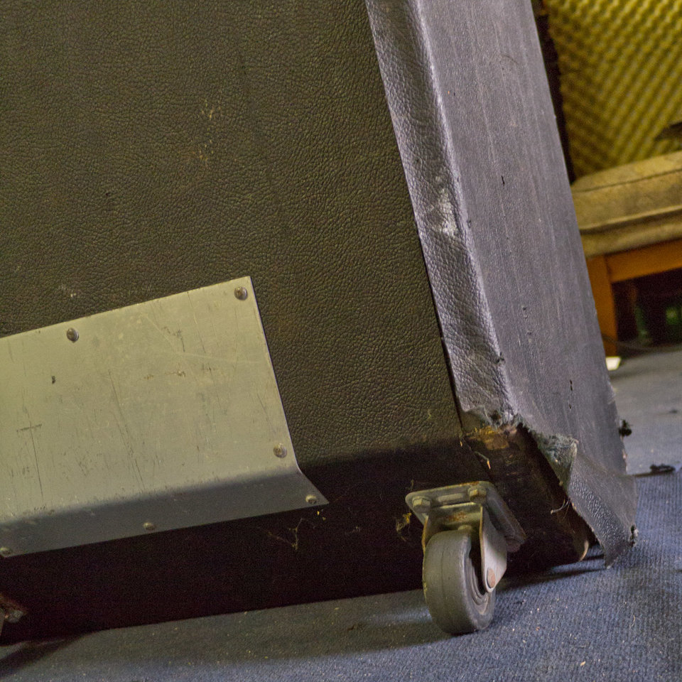

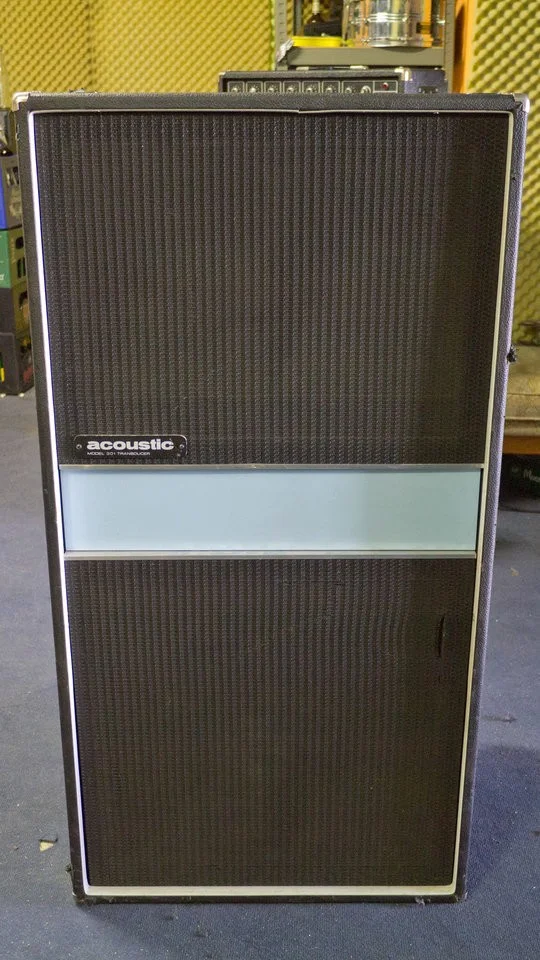

Zum Anfang > hier ein paar Fotos vom unrestaurierten 371 Stack
Das 370 Topteil ist solala, das 301 Cabinet hat ordentlich gelitten > dürfte einige heisse Events hinter sich haben.
Das Cabinet ist derzeit komplett "gestrippt", gereinigt, vorgeschliffen.
Sobald es die Aussentemperaturen zulassen werde ich das Cabinet mit neuem Tolex bekleben.
So nen´ Job kann man nicht so einfach im Keller machen, da brauchts gute Durchlüftung wegen dem Kleber.

Ich brauch ja keine Tweeter, aber dieses Monster-Horn sieht einfach unglaublich geil aus!!

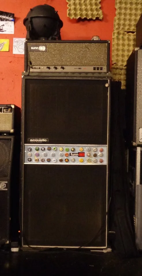

Ich habe eine 301 Box - die sieht ziemlich genauso abgerockt aus wie Deine, wenn nicht schlimmer, das Tolex hat an denselben Stellen gelitten.
Den Amp dazu habe ich leider nicht, aber ich muss sagen, mit einem Sunn 200s tönt das auch ganz gut.

Ich hab zwar nicht reingeschaut, aber da ist sicher noch der Original CV Speaker drin.
Ich habe die Box ein paar eher älteren Herren abgekauft, die beim Bandraum räumen gemerkt haben, dass da ganz hinten in der Ecke ja noch so ein Riesending seit Ewigkeiten rumsteht ... :-)
Danke für den Tipp, den Omega werde ich mir mal merken.
Wobei mir gefällt der Sound wie er ist. Ich brauche die Box nicht solo, sondern zusammen mit 15ern und 10ern, das passt perfekt (für mich).

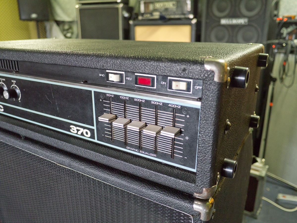

Beim Prospekt hat Dein Top ja eine interessante Einstellung des grafischen EQs...
  • #10
Jo > die EQ Einstellung auf der Brochure ist "Hollywood" reif :-)
So kann man niemals spielen.

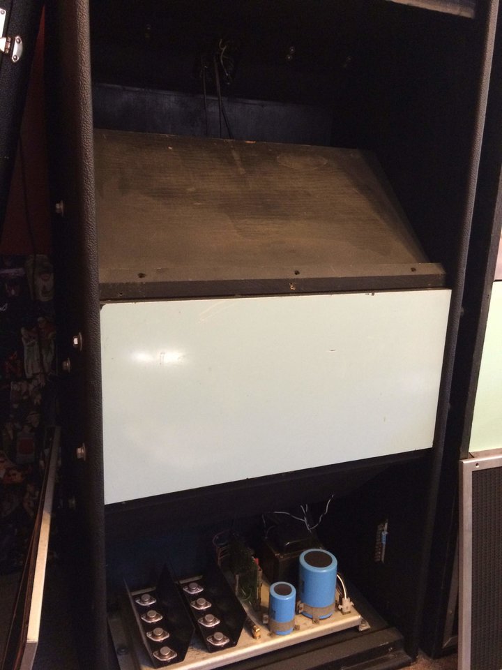

Was sofort aufgefallen ist > das 301 Horncabinet gab schräge Sounds von sich (ausgelutschter Speaker, wackliges Gehäuse, aufgegangene Verleimung einiger Verbindungsstellen der Holzteile etc.. ).
Den 370 Amp konnte ich an anderen vorhandenen Cabinets testen, der lief auf Anhieb tadellos > fast keine Nebengeräusche, alle Regler in voller Funktion, kein Potiknacken etc..
Somit war ich mir sicher, den Stack zu kaufen > der Vorbesitzer und ich waren uns schnell handelseinig (sehr netter Basser).
Zu Hause damit angekommen, habe ich das Horncabinet vom Tolex befreit > dadurch konnte ich die schadhaften Stellen der defekten Verleimungen ausfindig machen.
Habe diese dann komplett mit entsprechenden Werkzeugen gereinigt und mit dünnflüssigen Superkleber mehrmals behandelt, bis sich wieder eine stabile Verbindung der Holzelemente eingestellt hat.
Zusätzlich werde ich noch einige Versteifungen anbringen, um das Gehäuse noch stabiler zu machen.
Auch die Abdeckung der Speaker-Druckkammer und deren Befestigungsrahmen ist defekt, wackelig, teils gebrochen > wird durch ein neues, stabileres Teil aus MDF ersetzt.
Zum Glück kommt schön langsam der Frühling und damit auch angenehmere Temperaturen :-)
Dann kann ich weitermachen.
Zum 370 Amp schreibe ich noch einen eigenen Post (mit paar Bildchen).

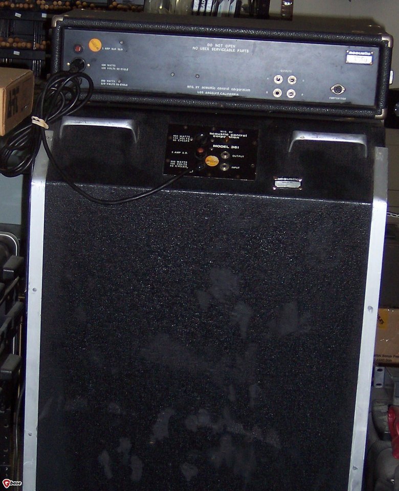

Auf dem Woodstock-Festival (Summer of 69) waren die 361 das erste mal so richtig zu sehen > hier zwei Bilder vom Auftritt der SANTANA Band.
Der 360 Preamp ist zwar sehr interessant, entfaltet seinen legendären Sound aber nur in Verbindung mit dem 18" Horncabinet !
Ich bin im Besitz eines VIVA ANALOG +360 Pedal-Preamps > dass ist ein 1:1 Nachbau der ACOUSTIC Legende.
Mit dem Teil alleine kann man keinen ACOUSTC Sound nachbilden.
Hier ein paar Bilder vom 361 Stack (sind aus dem www. entnommen)

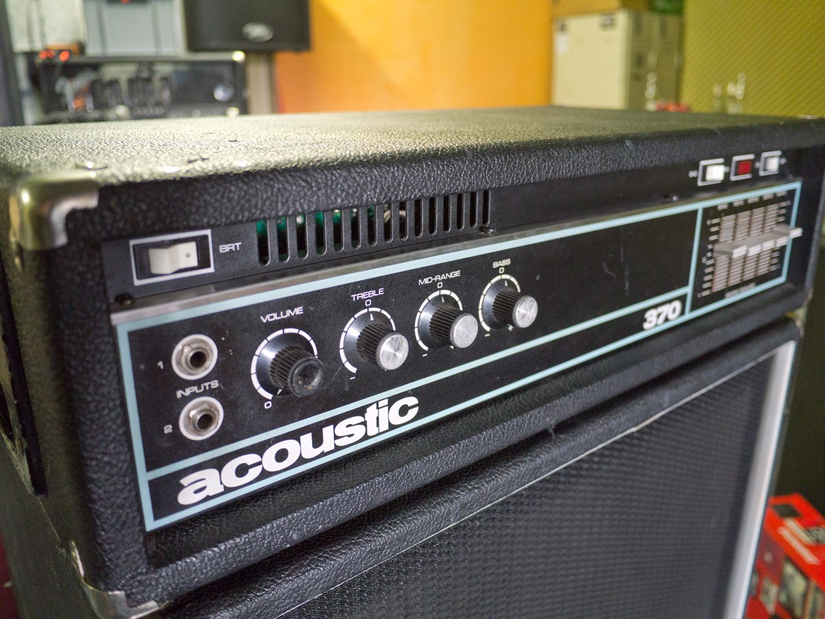

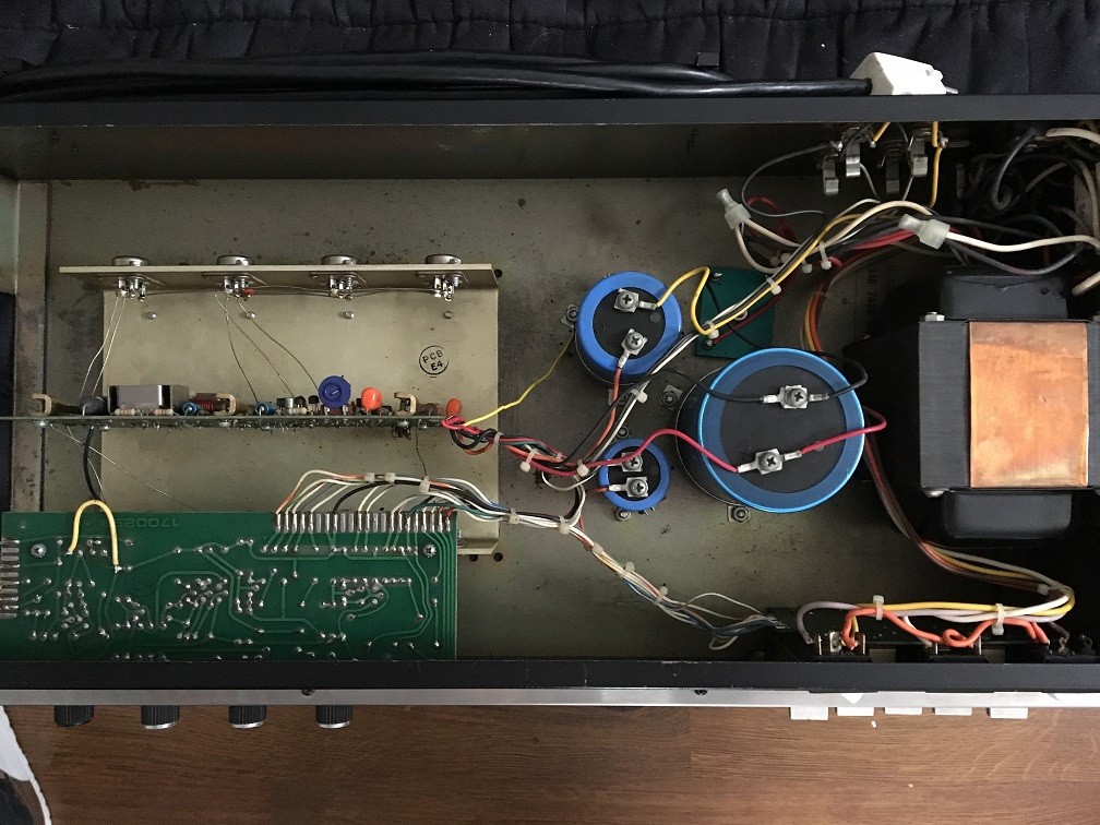

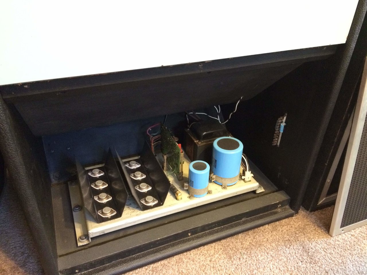

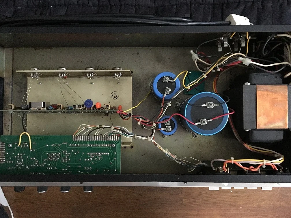

Jetzt paar Informationen zum 370 Topteil.
Gleich vorweg > jeder Bassist der sich mit Rock und Blues beschäftigt sollte die Gelegenheit haben, diesen Amp anspielen zu können !
Es gibt aus meiner Erfahrung heraus keinen vergleichbaren Transistor-Amp, der dem Sound eines Röhren-Amps so nahe kommt (ausser alte HH Electronics Amps), und über ein so hohes Mass an Flexibilität verfügt.
Ganz egal welche Box man anschliesst, immer ist der Sound sehr druckvoll, fast 3-Dimensional in der Abbildung. Passive Bässe ala´ Fender* sind bevorzugt sein Lieblingfutter :-)
Die für die damalige Zeit üppige Ausstattung der Klangregelung erlaubt eine komfortable Anpassung an jede Box und Situation.
Nur zum Vergleich, ich besitze auch einen Markbass* F1 (gutes Teil) > wenn ich den voll aufdrehe (da hat der F1 angeblich 500 Watt) > den 370 muss ich gerade mal bis zur 13:00 Stellung bemühen > dass ist aber nicht das Ende der Fahnenstange > ab da fängt er erst richtig zu fauchen an, wie eine Raubkatze :-)

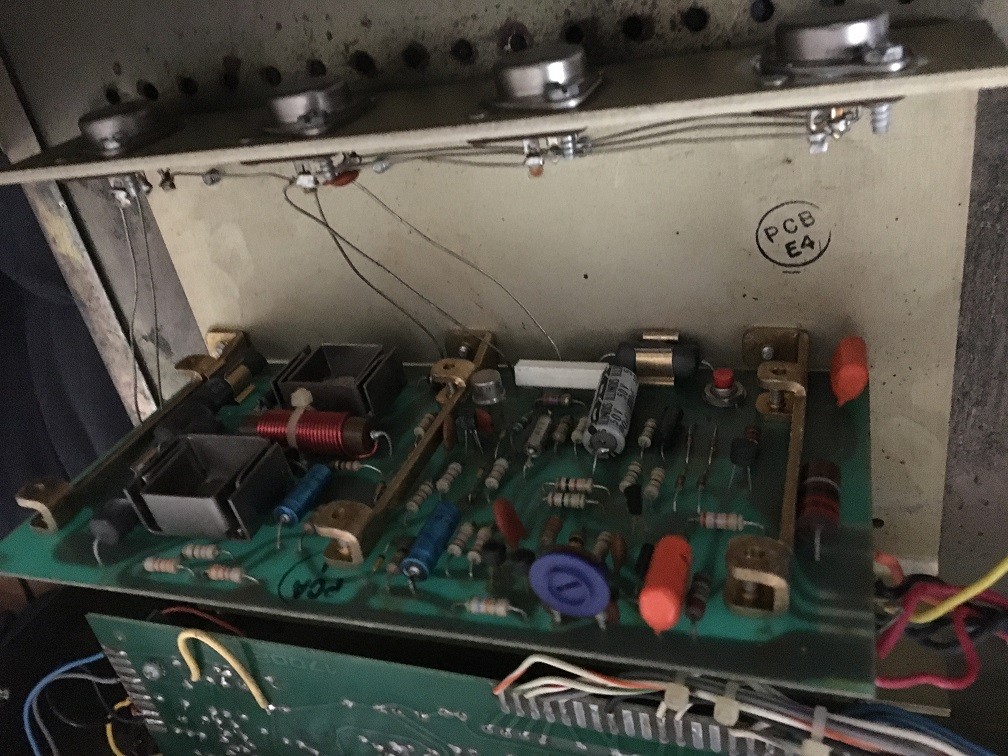

Das Geheimnis für den Sound und Power, auch das Röhrenamp Soundverhalten ist beim 370 schnell ausgemacht.
· Aufbau der kompletten Klangregelung mit Hilfe von LC Gliedern, die eine weiche, druckvolle Klangregelung ermöglichen (wie beim Ampeg* SVT anwählbarer Mid-Filter)
· Quasi- Komplementär Transistorendstufe mit hohem Klirrfaktor mit ordentlich „Bumms“
Mit linearen Soundverhalten hat der 370 nix am Hut, er klingt dem gespielten Stil entsprechend immer musikalisch.
Daher macht eine Abnahme des Line-Signales wenig bis gar keinen Sinn > hier gehört ein gutes Mikrofon vor den/die Speaker > that´s it :-)
Vom qualitativen Aufbau her > naja > erinnert an typische „Old School“ Ami Produkte, schlampige Verdrahtung, gute Bauteile, komplettes Eisenchassis, gebaut wie ein Panzer.

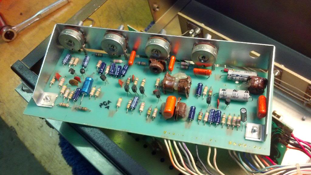

Für technisch interessierte Bassicer habe ich die Schematics vom 360 und 370 diesem Post beigefügt.
370 Draufsicht > viel Luft im Chassis > braucht´s auch :-)
Preamp > hier kann man gut die vergossenen Spulen der Klangregelung/EQ sehen (die braunen Hundekot-Dingens)
Power Amp > man beachte die "Freileitungsverdrahtung" mit blanken Drähten zu den Leistungstransistoren :-)
