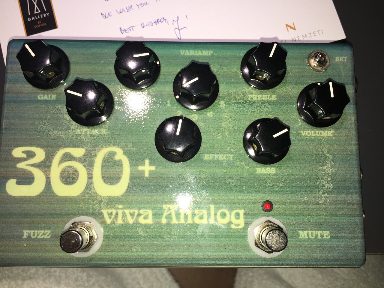

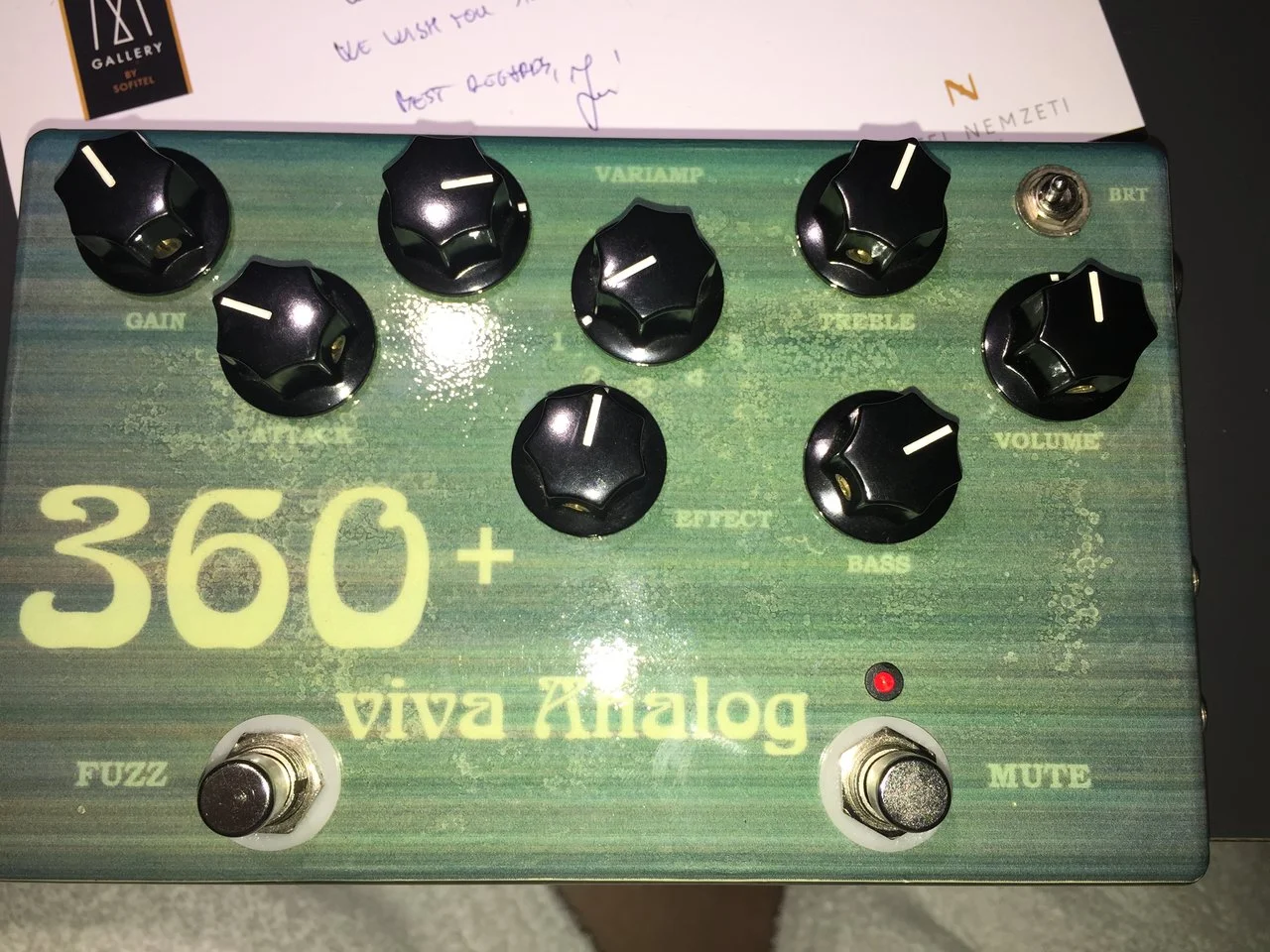

In den letzten Jahren haben sich einige Leute Gedanken gemacht, zumindest die Preamps des 360 und 370 in Pedalform zu "schrumpfen".
Der bekannteste Vertreter für den 360 Preamp ist der VIVA ANALOG 360+
Ich hatte vor ein paar Jahren das Glück ein gebrauchtes Teil zu vernünftigen Konditionen zu kaufen > hier ein Bild davon:
Zum Sound > in den Send Return diverser Bassamps gestöpselt und Bassreflex Boxen angeschlossen > neutral / auch rotzig, druckvoll > aber nicht 361 Stack like !
Hier fehlen Soundanteile der restlichen Komponenten wie die Quasi- Komplementär Transen Endstufe und das 18" Basshorn.
An einer Röhrenendstufe oder GK400RB oder GK800RB mit einer 1x15" oder 2x15" Box sind die Ergebnisse gut (bei den GK´s hilft der Boost- Regler ungemein).
Der Preis für ein Plug&Play-Pedal liegt bei über US$ 500,-- !
Man kann sich auch für US$ 50,-- eine Bauanleitung inklusive PCB ordern (hab´ich gemacht) > ist gut investiertes Geld.

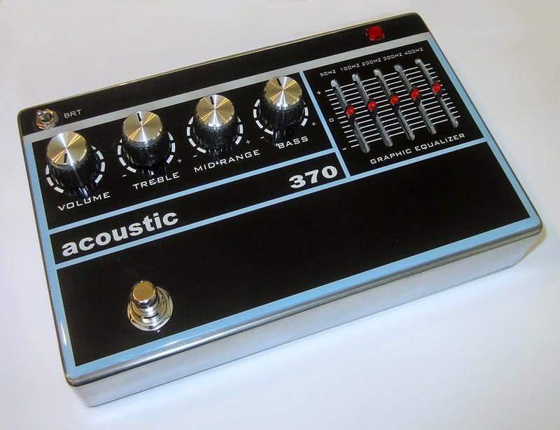

Seit ein paar Jahren bietet ein ambitionierter, erfahrener Ami den 370 als Plug&Play Pedal an > hier ein paar interessante Links im Talkbass Forum, auch mit Soundbeispielen vom Erzeuger.
Das Teil ist bedingt durch den aufwändigen Aufbau und Verwendung von alten Bauteilen auch kein Schnäppchen (~ US$ 500,--)

Auch eine teuere Variante > einen der beiden Pedal-Preamps in Kombination mit einer guten Amp/Cabsim wie z.B. dem Two Notes* Topedo Cab > mit der arbeite ich sehr gerne.
Mit meinem VIVA Analog 360+ sind gute Ergebnisse erzielbar > bedingt durch den integrierten Röhrenamp / EQ / diversen Bass Boxen (gibt auch eine 18" von SWR in der Auswahlliste).

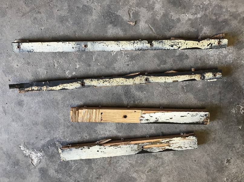

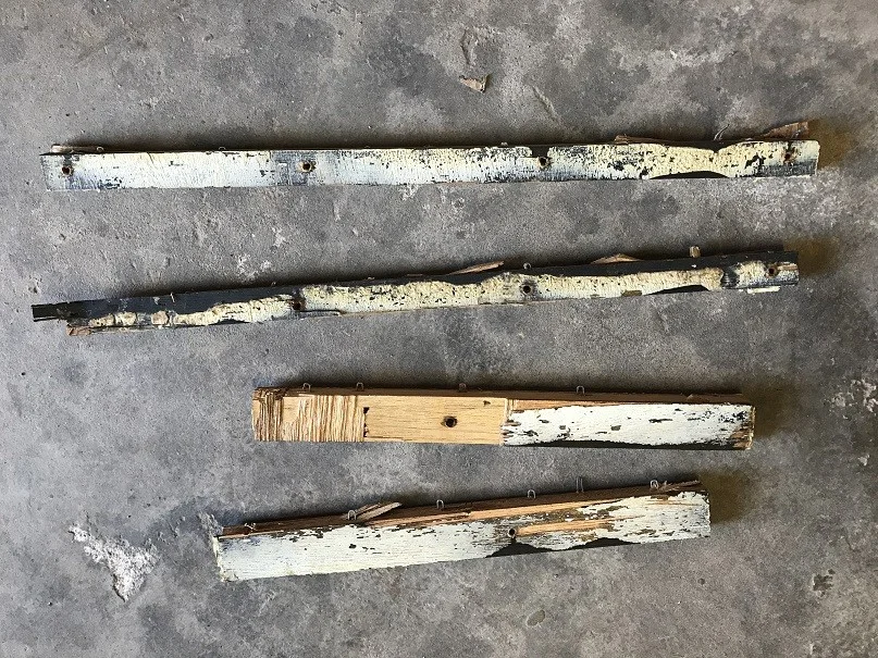

Da ich ja einen kompletten 371 Stack restauriere > hier mal ein kurzer Zwischenstand.
Die Aussentemperaturen haben sich in den letzten Tagen in die angenehmere Richtung bewegt, daher konnte ich einen der wesentlichen Defekte an der 301 Hornbox reparieren > den zerbröselten Flansch der Druckkammerabdeckung.
Bild von den zerbröselten Holzleisten der Druckkammerabdeckung:

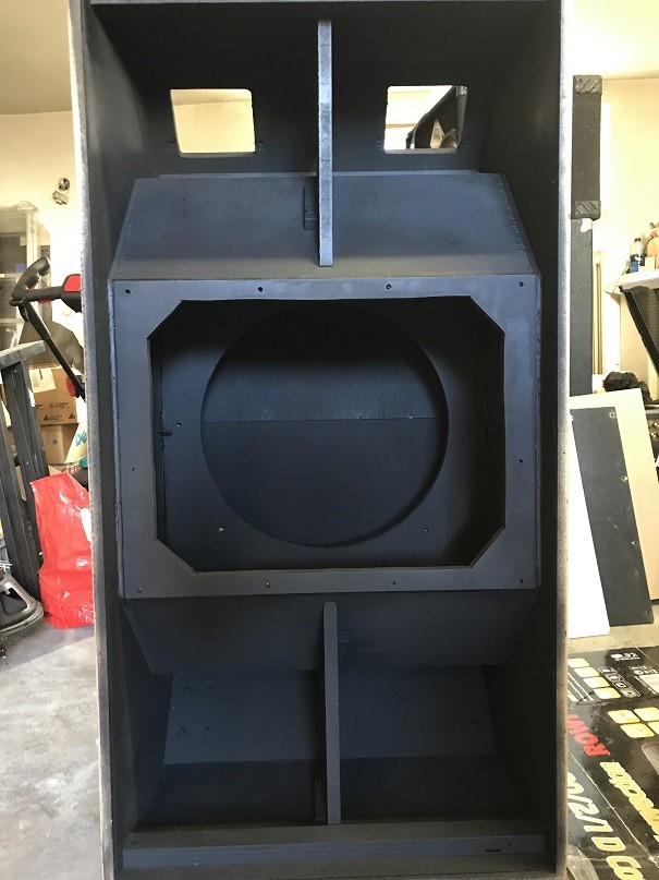

Bild des neu eingebauten Flansch (geschnitten aus einer 19mm MDF Platte) > wurde mit hochfesten Montagekleber und zusätzlich vielen Spax Schrauben befestigt.
Zusätzlich habe ich den gesamten Innenraum mit überlackierbaren Steinschlagschutz vorbeschichtet > Lackierung mit Mattlack kommt noch.

Der Stack ist bis auf das Tolex der Box fertig restauriert, klingen tut er grossartig, so richtig "Old School".
Das absolute Teil wenn es darum geht einen Preci oder JB zu verstärken.
Ja, das 500er Thema hat mich sehr in seinen Bann gezogen.
Nichts desto trotz werde ich das Teil demnächst komplett fertig stellen, dann gibt´s die versprochenen Foto´s.
