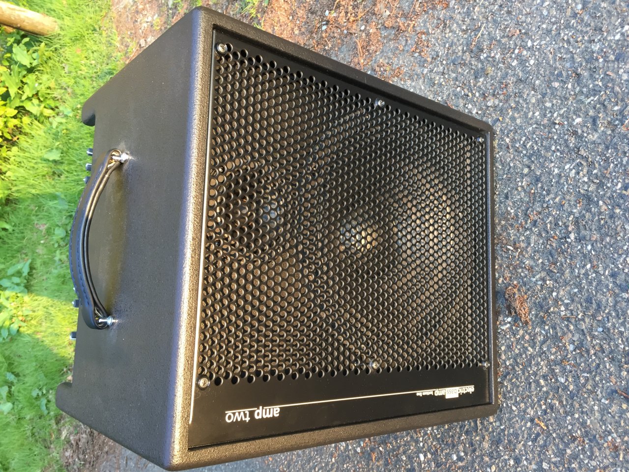

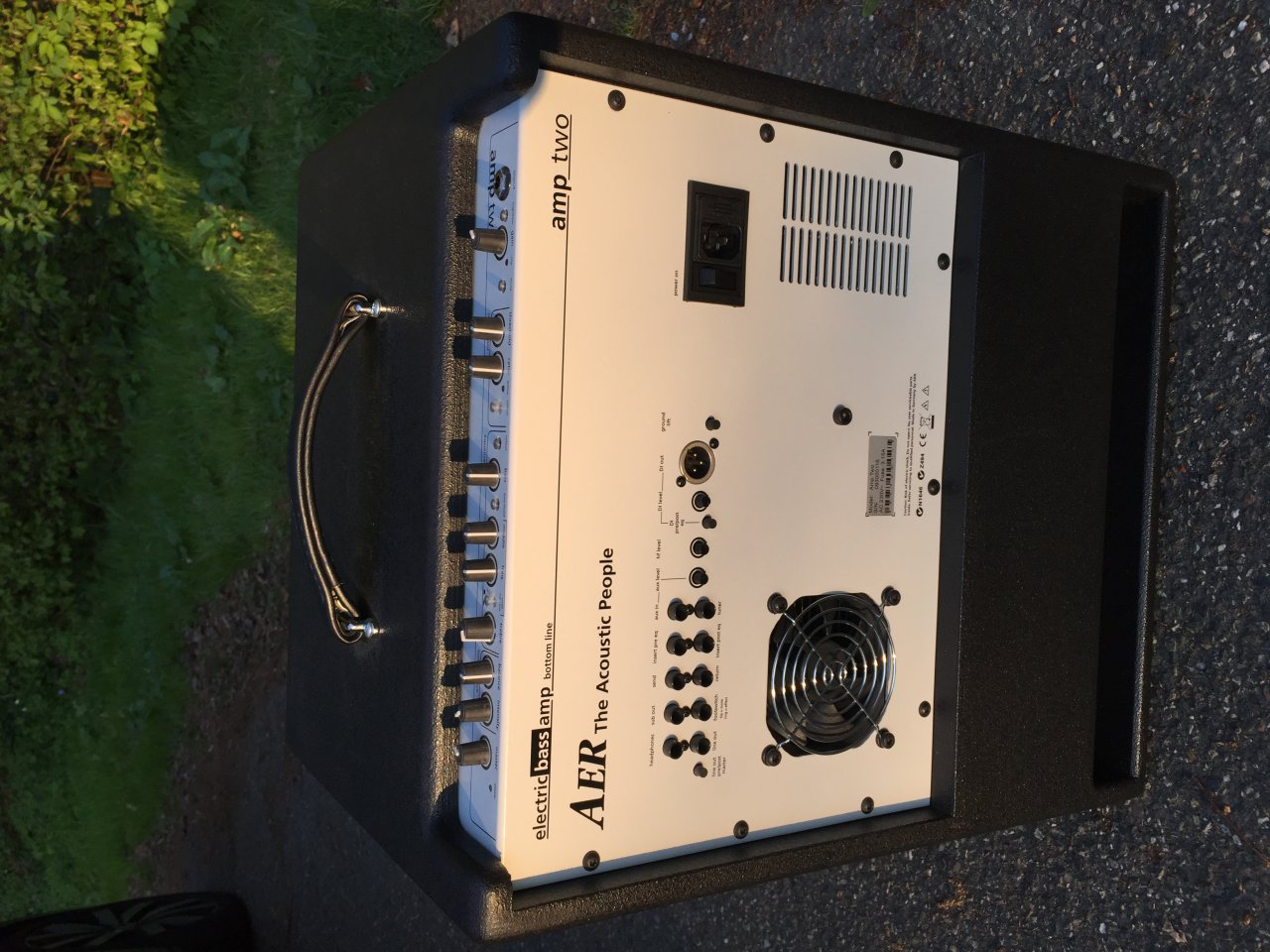

Hallo,
kann mir einer sagen ob das denn geht.
2Stck AER Amp Two koppeln.
Ist das überhaupt möglich??
Bässte Grüße
Siggi
Na, wenns mal mehr Power braucht wollte ich den zweiten dazunehmen.
AER meinte ich soll aus dem Line Out von einem in den Input des zweiten gehen?????
Auch gut, dann hast du die beiden Preamps zur Verfügung. Mörderrig, würde ich gerne mal hören.
Ich habe einen Amp one der echt gut klingt und unfassbar laut kann.
DAS empfehlen die ??
Vorsicht, das könnte nach hinten losgehen.
Hab ich neulich mit 2 Markbass nano probiert, vom Send des einen in den Input des zweiten.
Ebenso vom Tuner out in den Input des anderen Amps etc. Ergebnis immer das Gleiche: klang komisch.
An beiden Amps hing jeweils eine 12er Eden.
Erkenntnis nach Gespräch mit einem Elektronikbewanderten Bekannten: Jeder Transistor "dreht" die Phase des Signals um 180 Grad.
Das heisst wenn in einem der Signalwege ein Transistor mehr oder weniger werkelt, hat man eine astreine Phasenauslöschung.
Fazit: So was wie z.B. Lehle P-Split oder irgendein AB/Y Switch wären hier angesagt.
Ich hab die beiden Amps dann mit den L/R Ausgängen meines Zoom B3 beschickt, das hat dann auch funktioniert, war aber eh nur mal so eine Spielerei just for fun...
Interessant, ist mir noch nie aufgefallen bei solchen Ampkombinationen.
Ausprobieren hilft hier, vom Pegel her müsste es jedenfalls passen.
