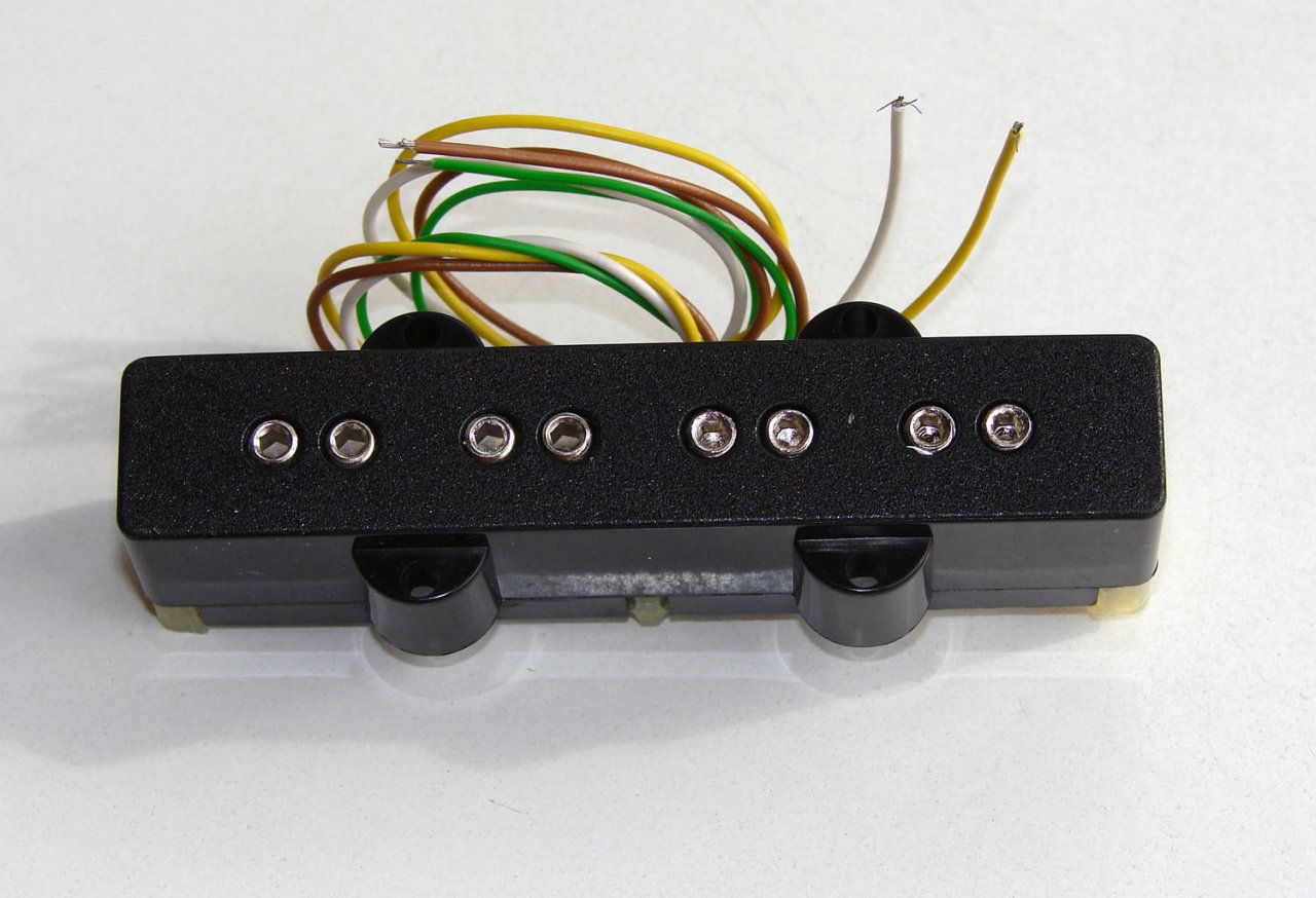

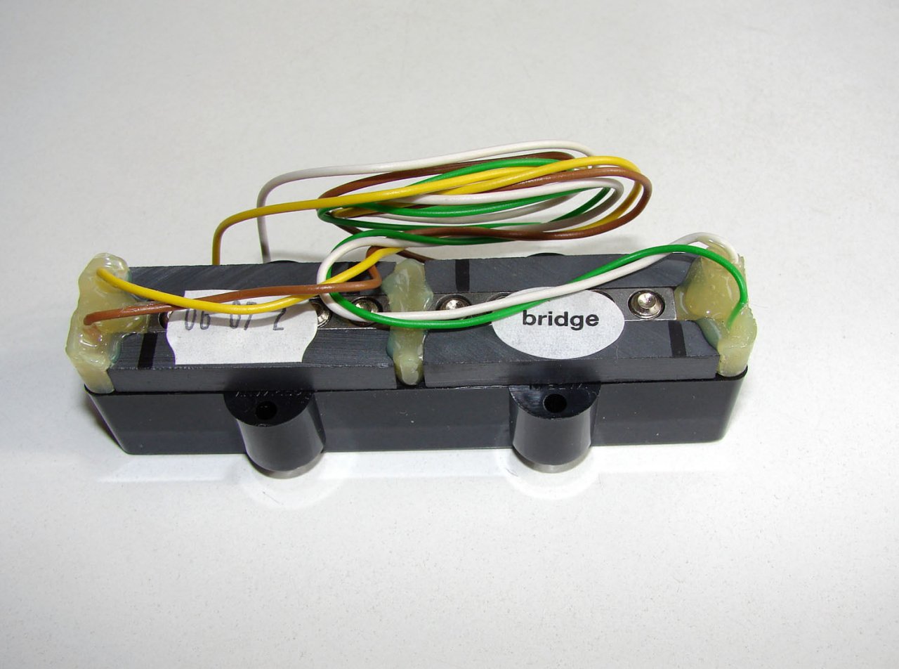

    ß44.191
    @Bafra ,
    im Aerodyne PU arbeiten Keramik Magnete... hab hier noch einen neuen Schaller Splitcoil für die Bridgepostition
    liegen mit dem nix mehr brummt... Polepieces sind einzeln verstellbar, was in Kombi mit dem kleinen Griffbrett-
    radius des Aerodynes eher von Vorteil wäre (Saitenabstand) und mit Keramikmagneten ist er auch ausgestattet.
    Splitcoil in Singlecoilformat... Häussel nennt das z.B. Side by Side Humbucker.
    Hab die Dinger in meinem P/J Bass... die Modelle PBX und JBX... zu finden auf der Schaller Seite und eigentlich
    baugleich mit den DiMarzio DP 122 und DP 123.
    Den Schaller JBX Bridge gibt es momentan auch bei ebay für kleines Geld... 32 € + Versand.
    http://www.ebay.de/itm/Schaller-Jaz...idge-schwarz-von-1986-/232435148347?hash=item
    361e36e63b:g:N2UAAOSw-kdX0bm-
    Option:
    Mit einem Push / Pull Vol Poti kannste den, ohne optische Veränderungen auf der Front, seriell / parallel schalten
    und hast denn zwei Sounds zur Wahl... muss aber nicht... seriell und brummfrei reicht eigentlich aus und is "fett".
    https://www.schaller-electronic.com/download/CY33bdd820X12414c34fb8X7a22/EINBAU_JBX.pdf
