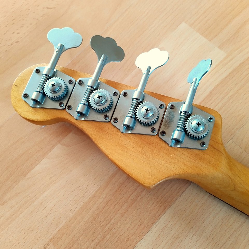

Ich habe auch extrem heavy relic Resolites (und auch schon mehrfach Mechaniken/Cover etc.) von ihm machen lassen und kann mich @mulhofa nur anschließen....
Auf dem Bild sind Resolites. Steht doch Gotoh drauf ;-)
Du kannst ihn aber selbst kontaktieren, er hat sicher genug vorher/nachher Vergleiche: @MohrBass 8D

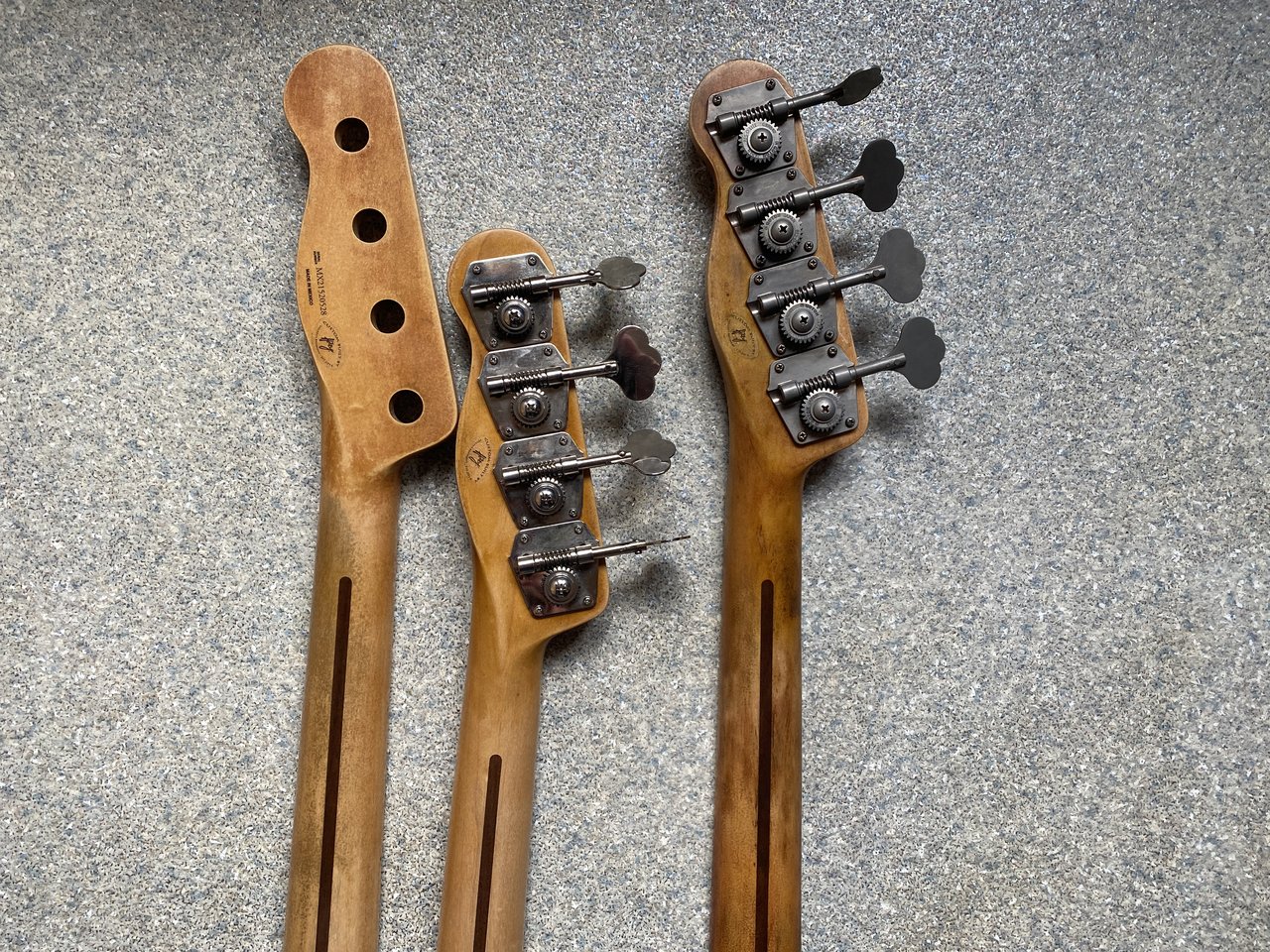

Rechts im Bild sind auch Resolites von ihm in heavy relic, in der Mitte Fender Reverse (von mir Medium geaged)

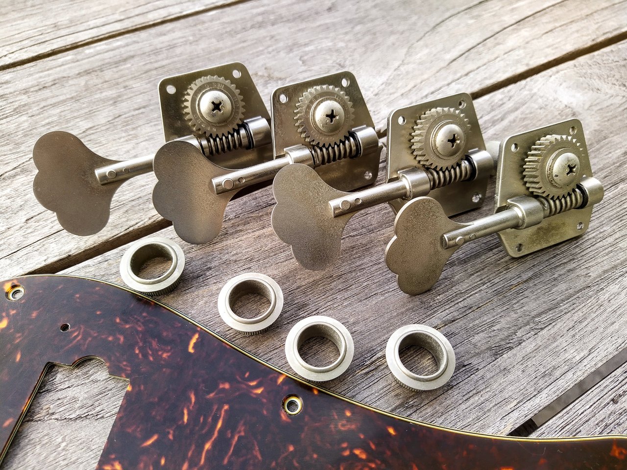

Kurze Frage, sind das Vorher/Nachher Bilder? und sind das Resolites?
Nein, das sind die gleichen Gotoh GB640 Resolites auf beiden Bildern. Bei direktem Lichteinfall sind die silbrig matt.
Genau, einfach mal anschreiben. Weitere Bilder gibt es auch hier:
