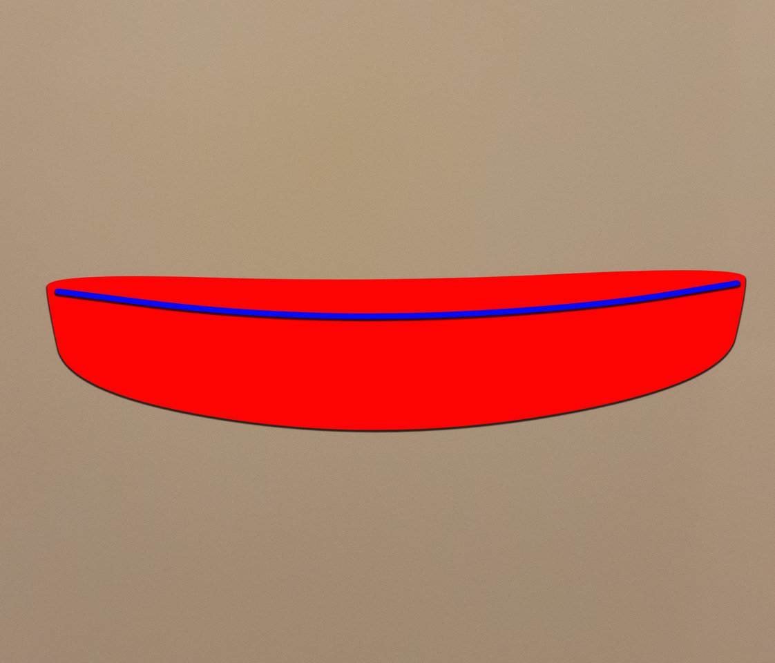

Der TA von Fishman ist nicht die Welt und unterstegs auf G-& D-Saite deutlich abfallend, was sich auch durch Unterfütterung nicht verbessern ließ;
Kann sein, das der Steg an der Unterseite nicht korrekt geschliffen ist, weshalb er falsch auf der Piezo-Einlage liegt.
Eigentlich sollte man eine ausgeglichene Wiedergabe aller Saiten hinbekommen. Ich hab es jedenfalls bisher bei jedem Akustikbass hinbekommen... Man braucht nur etwas Geduld und sollte wenigstens ungefähr wissen, was man da macht... ;)

Erzähl' doch mal, bei meinem B40 ist's seit je her die E-Saite…

Es kann auch sein es klemmt in dem Schliz, oder der Boden vom Schliz ist nicht eben, oder oder...
Was radikal hilft ist einfach den Steg in der Mitte zu trennen.
Das ist echt schwer zu beschreiben....
Zumindest ohne Bilder und viel Text...
Wenn ich Zeit habe, kann ich mal schauen, ob ich das vernünftig beschreiben kann......
Aber um es erstmal kurz zu machen:
Den Steg unten erstmal gerade schleifen. Dazu Schleifpapier auf ein gerades(!) Stück Holz kleben und den Steg gerade darüber ziehen, bis die Unterseite gerade ist. (Dabei kann man auch gleich die Höhe für sich persönlich anpassen... ;) )
Wenn man den Steg schön gerade hat, dann schleift man ihn ganz vorsichtig "innen hohl". Wie das gemeint ist, habe ich übertrieben(!) hier dargestellt:
....Allerdings ist die "Hohlkehle" wirklich minimal. Das kann man eigentlich nur mit einem Haarlineal/Haarwinkel/oder Stahllineal gegen's Licht vernünftig erkennen. Wieviel das dann genau sein muss, muss man schlicht und ergreifend ausprobieren. D.h., einbauen und ausprobieren und wenn's nicht passt, dann das ganze nochmal...
Die Auflage im Holz sollte natürlich auch sauber sein...
Das hat bisher eigentlich immer geklappt. Mein Billig-Ibanez-Akustikbass hat nach o.g. Prozedere eine 100% ausgeglichene Saitenlautstärke und einen genauso ausgeglichen Sound.
Und bei meinem ehemaligen Ovation war das auch der Fall.
Die letzten 3 Westerngitarren von Freunden konnte ich so auch top hinbekommen.
Ist halt nur etwas Fummelarbeit.... ;)
Merke einfach: sind die äußeren Saiten zu leise, schleifst du in der Mitte wenig ab. Sind die inneren Saiten zu leise, schleifst du an den äußeren Kanten ab.
Aber immer nur wenig und immer versuchen einen "flüssigen Übergang" zu schleifen.
Keine Angst vor Fehlersuchen, ein neuer Steg kostet nicht viel, wenn es total versemmelt wird... ;)

der beitrag kommt gerade wie gerufen... ich habe vorgestern die saitenlage meines akustikbasses optimiert und seitdem schwächelt die b saite... hab den steg jetzt schon 8-9 mal ausgebaut, gerade geschliffen und den piezo neu ausgerichtet... die hohlkehle versuch ich morgen gleich mal :bier:
  • #37
@Basspekoe vielen dank nochmal für deinen post! der tip mit der hohlkehle hat 1a funktioniert... alles saiten sind wieder gleich laut :bier:
Reaktionen: Basspekoe und franzmann
  • #38
Super, vielen Dank für den Erfahrungsbericht.
Und Danke an @Basspekoe für den Tipp! :great:
