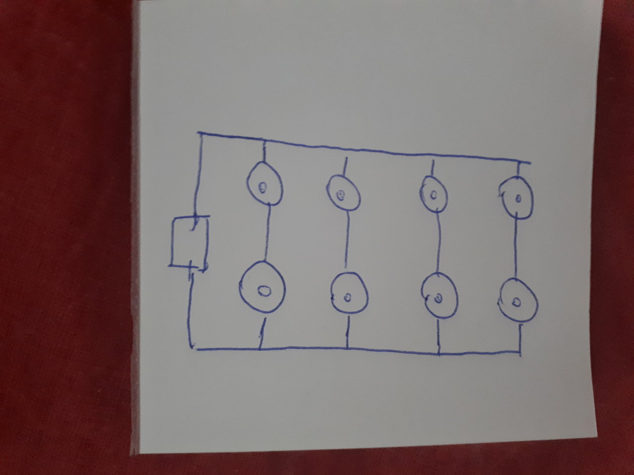

jein! Anscheinend hat noch keiner auf deine Schaltung geschaut - ich allerdings auch gerade erst: Wenn das wirklich stimmt, was du da gemalt hast , ist das kompletter Schwachfug!!! Wahrscheinlich sind das 8Ohmer, da würde rechnisch 6,8 ohm bei dieser Verkabelung herauskommen...aber wie gesagt ist diese Verkabelung völlig schwachsinnig, weil da ein Ls soviel Leistung abbekommt wie vier andere zusammen. Korrekt wäre je 2 in Reihe und das ganze 4x parallel:
in ----I----I----I----I
..... L1..L2..L3..L4
...... I....I....I....I
..... L5..L6..L7..L8
...die Punkte bitte wegdenken, die sind nur Abstandshalter...
dann wird daraus eine 4Ohm-Box...

Ich hab mich auch sehr gewundert......Da ich mir aber sicher bin, das es die original Verkabelung war, dachte ich mir, das Solton sich etwas dabei gedacht hat....auch wenn ich nicht verstehe was :confused: :confused: :confused:

Du meinst so?
  • #47
Haargenau :great:! Und dabei auf die Polung achten....kannst du dann kontrollieren, indem du eine 1,5V-Batteriezelle an den input ranhälst, die Speaker müssen sich alle in dieselbe Richtung bewegen!
Die Polung habe ich als erstes getestet.....da auf den Speakern keinerlei angaben stehen und mir die "Schaltung" doch sehr, ich will mal sagen "unkonventionell" erschien ....:weird:
Ich habe bis jetzt auch nach längerem suchen nur einen Beitrag über eine Solton 810 gefunden und das war in einem englisch sprachigem Forum.
Denke das die Kiste nie in Serie ging......

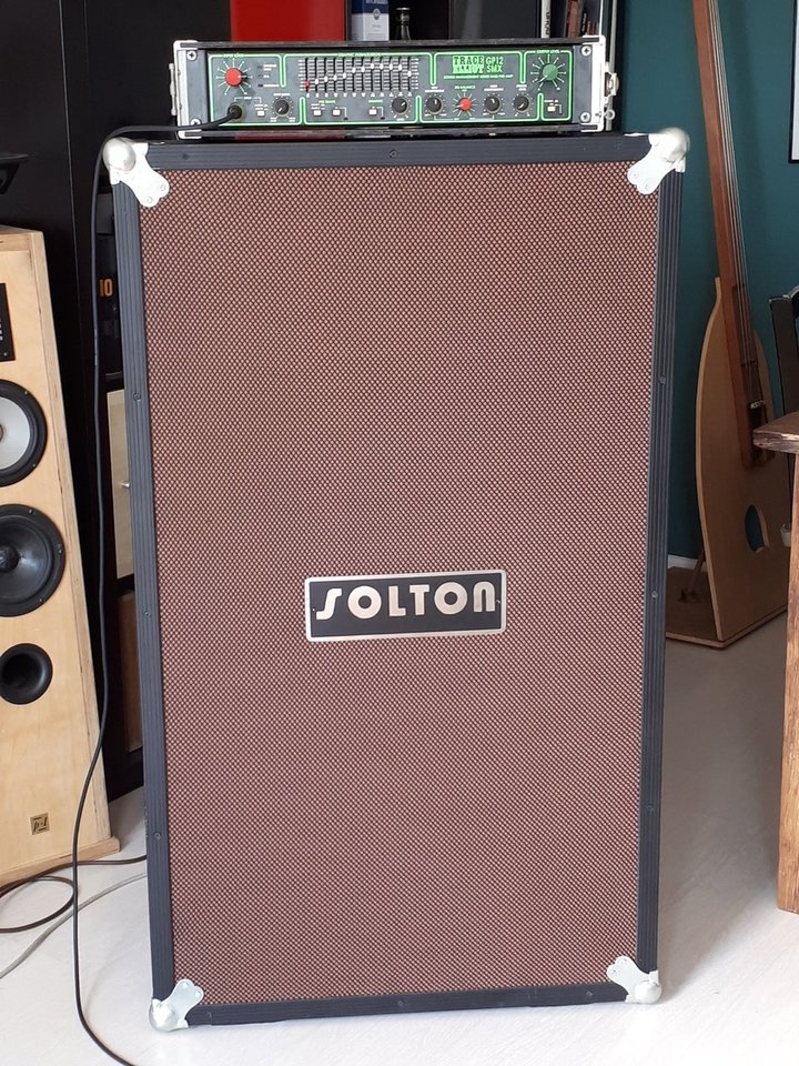

So nach dem die Kiste technisch wieder ok ist, werd ich sie noch etwas aufhübschen.....
Ich hab lange überlegt wie ich die Speaker vor erneuten Beschädigungen schützen kann.
Gitter , Stoffbespannung, einzelne Gitter nur für die Speaker.......
Lenzlich habe ich mich jetzt für einen sau teuren PA Bezug entschieden der rech Oldschool aussieht...PA Stoff
Was aber noch fehlt ist ein Schriftzug zum abrunden ..
Leider habe ich nur ein Bild eines alten Solton Verstärkers gefunden, auf dem der alte Schriftzug zu erkennen ist.
Hat hier noch brauchbare Bilder eines alten (80er) SOLTON Schriftzuges ??????
Reaktionen: oldschool
  • #50
SUPER!!! Danke!
Den obersten finde ich am schönsten und er ist wohl auch am leichtesten zu reproduzieren.....
Wobei ich den Mittleren eher den 80ern zuordnen würde....
  • #51
Das ist ein Klangmöbel.
So was ähnliches in modern hab ich schon......
  • #52
...guter Tip der Laden, hab da auch gleich mal was für ne Box bestellt, die "normalen" Bespannstoffe sind dann ja auch bezahlbar...
  • #54
So sieht die Kiste jetzt aus..........
Fehlt noch der Schriftzug ......irgendwie muss da noch was zum auflockern dran....
Vielleicht bastel ich eine Schriftzug Schablone und nehme weißen oder silbernen Sprühlack .
Ansonsten ist die Stoff Fläche einfach zu nackig :I

  • #58
So.....fertsch :great:
Hab ein Edelstahlblech angefertigt, gebürstet und mit Schwarz matt lackiert, dann den Lack eingebrannt.....mir gefällt's....
Reaktionen: Cadfael, SonicDomination, Bassralf und 8 andere
  • #59
Bitte schön... ;) - sieht Top aus! :great:
