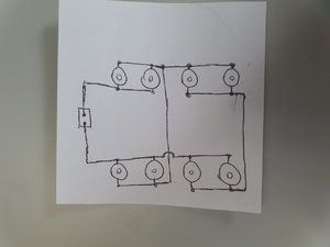

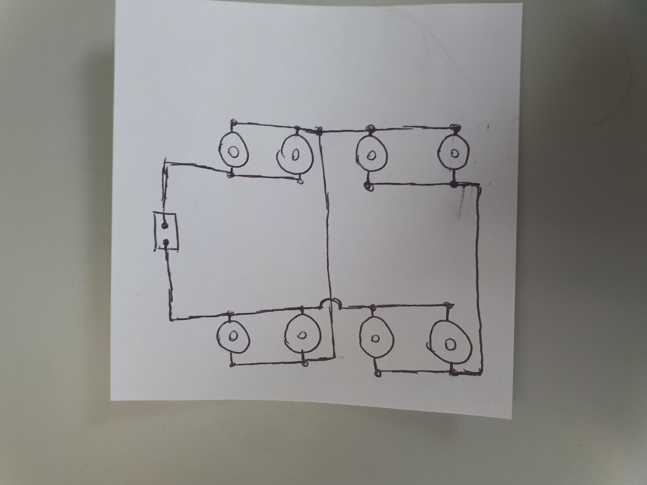

  • #37
Steht denn 4 Ohm drann? Wie sind die verdrahtet? 4x2 oder 2x4 oder alle miteienander und ne dicke Weiche?
Ich habe die Kiste gestern neu verdrahtet und knapp 6Ohm gemessen.....
So sieht die Schaltung aus:
Ja, die Kiste ist mit 4 Ohm angegeben. Aber die damalige DIN lässt da relativ viel Toleranz zu . Und wird bei Basslautsprechern bei 800Hz gemessen .......

  • #39
...wenn du 6 Ohm misst ist das eine 8 Ohm-Box! Ein einzelner 8 Ohm-Speaker hat einen Gleichstromwiderstand von pi mal Fensterkreuz 5.8 Ohm. Die Differenz kommt daher, dass du ja nicht die Impedanz misst (was ein komplexer Wechselstromwiderstand ist, der sich aus dem Ohmschen Widerstand und dem Wechselstromwiderstand der Spule ergibt - in allererster Annäherung, die Wirklichkeit ist noch weit komplexer, da kommt dann z.B noch ne Kapazität in Form der bewegten Luft dazu), sondern den Gleichstromwiderstand der Schwingspulen -oder gehst du da wirklich mit nem Sinusgenerator und nem linearen Verstärker ran und misst die Impedanz??? Außerdem schwankt die Impedanz einer 8-Ohm-Box je nach draufgejagter Frequenz locker um den Faktor 10...Deinem Röhrenamp ist aber diese Fehlanpassung normalerweise bei vernünftigem Design, wo er nicht ständig kurz vorm Platzen betrieben wird, sowas von egal, der ist am 4Ohm-Ausgang schlicht und ergreifend leiser!---ja und vielleicht halten die Endröhren 50 Stunden weniger, wenn du das 10 Jahre so machst.
Reaktionen: Der Steff
  • #40
Ok.....wenn Du schreibst das die gemessenen 6 Ohm bedeuten das es sich um eine 8 Ohm Box handelt......dann sollte es bei den einzelnen Chassis doch genau so sein......oder?
Und fals das so ist, dann lassen sich die """8 Ohm""" Chassidischen doch auch zu einem Gesamtwiederstand von 4 Ohm zusammen schalten .....oder ????
